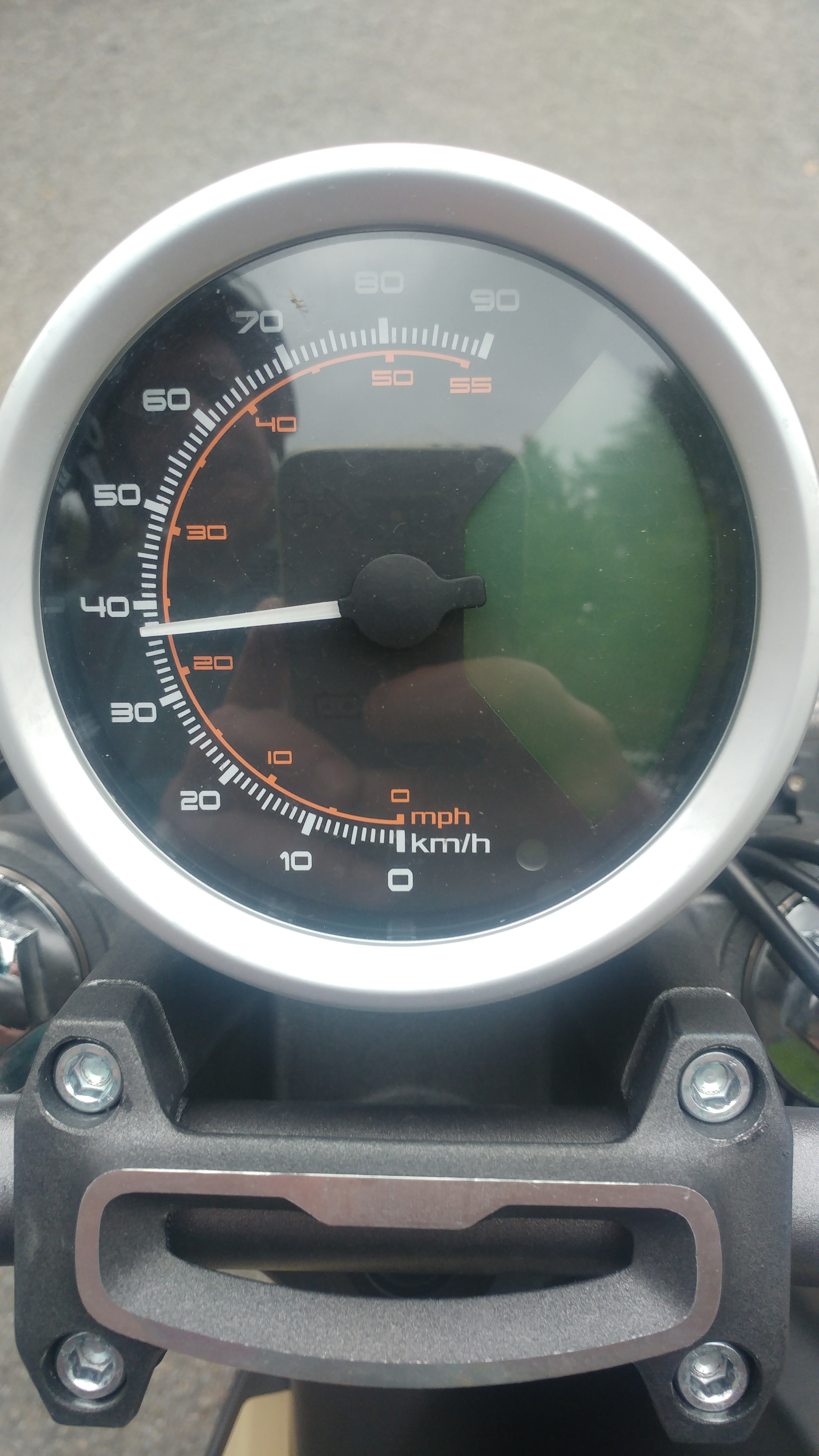

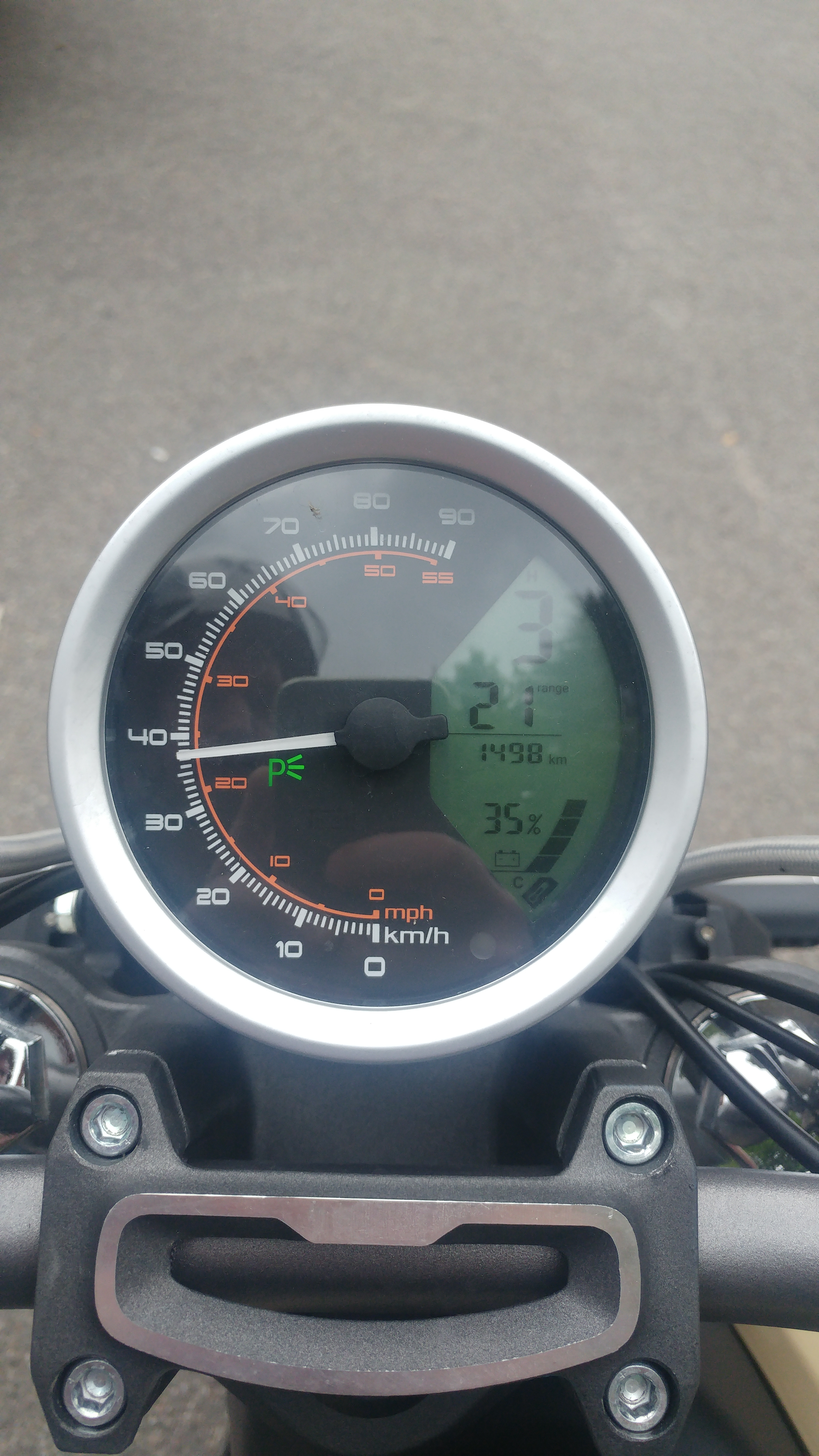

Meine Soco hat gerade eine selbstheilung hinter sich... Seit 2 Tagen wieder alles normal. Tacho funktioniert wieder. Auch keine fehlermeldung mehr gerade. Mal abwarten....

What :?: :?: :?:
Nix dran gemacht, nicht mal gerührt oder geschüttelt? Glückwunsch! Halt uns auf dem Laufenden!

Wenn ernsthaft was kaputt währe, müsste sich der Fehler ja dauerhaft zeigen. Tippe auch auf die Steckverbindungen. Mal abwarten ob es nun weg ist. Händler ist informiert. Mal sehen was er macht. Evtl. Liest er ja hier mit... Hallo.... :lol:
Es war sehr heiß... Evtl. Deswegen??? Solange Garantie / Gewährleistung ist werde ich nichts anfassen. Nicht das ich was kaputt mache usw.

Doch pech gehabt..... Macht wieder den Mist... Na dann mal auf den Händler warten.....
