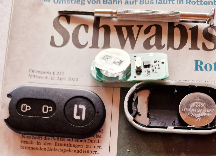

Ich habe in den letzten Tagen an meinem Schlüssel meiner TC eine Veränderung bemerkt: Statt einmal zu blinken bekam ich jeden Tastendruck mit drei mal Blinken quittiert.
Ich vermutete, dass das Hinweis auf eine schwache Batterie sei und sollte Recht behalten: Ein paar Tage später bekam ich die TC nicht mehr mit diesem Schlüssel zum Laufen.
Da ich denke, dass das für jeden Super Soco-Besitzer interessant sein dürfte, habe ich direkt ein Video gedreht, bei dem ich auch zeige, wie man die Batterie selbst wechseln kann:
Ich hoffe, dass der ein oder andere damit etwas anfangen kann 😊

So hab eine Batterie (cr2032) in einer für Münzen geeigneten mini Falttasche so 2*3 cm & Wasser & Luftdicht mit doppelseitigem Klebeband unterm Sitz verstaut... Jedes Jahr erneuern und gut...

Hätte ich auch gesagt.brauchst aber noch kleinen Schraubendreher um sie zu tauschen..!😎

Das geht zur Not auch mit dem Schlüssel für das Lenkerschloss 😊

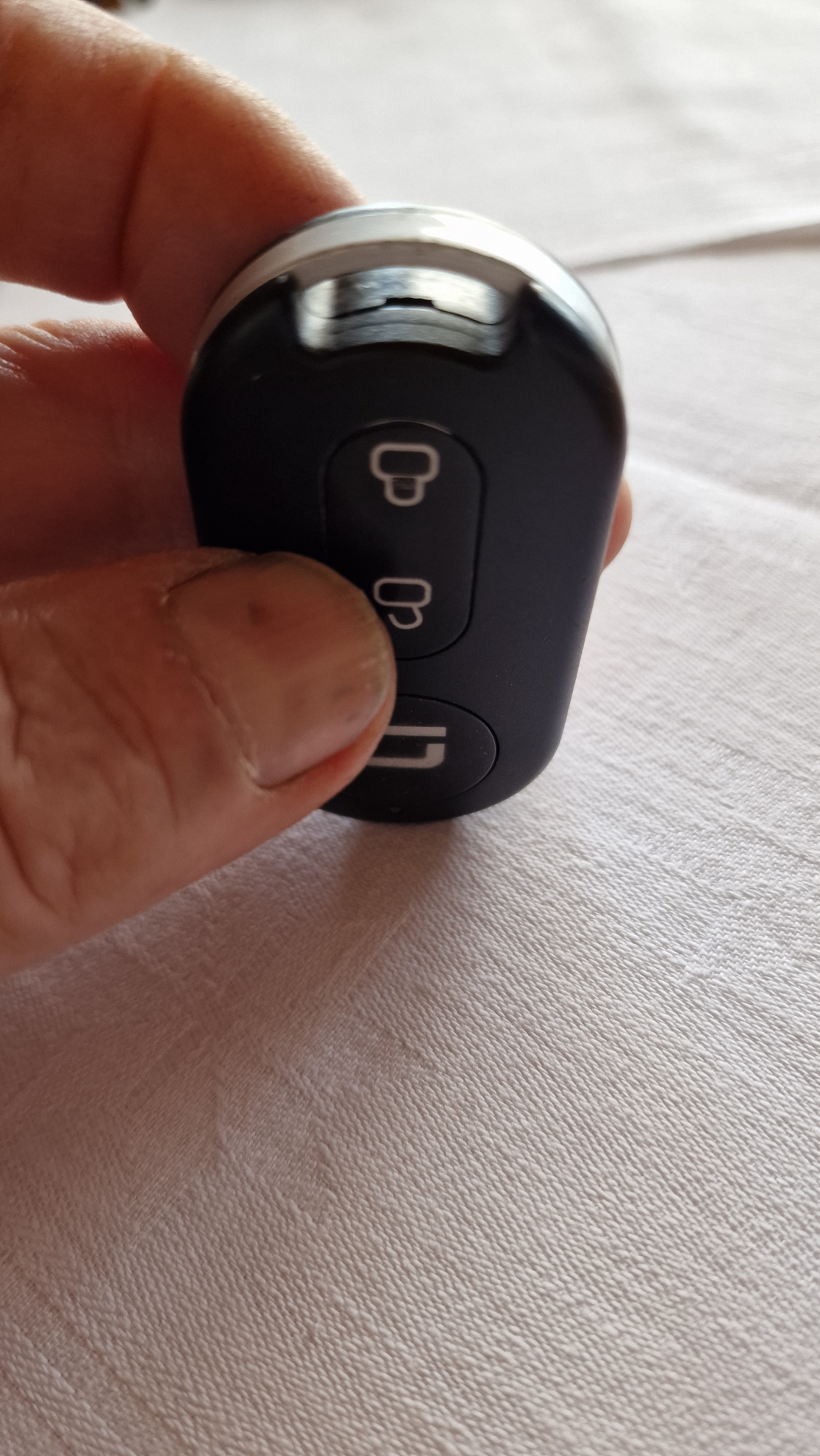

Gibt's Unterschiede in den Fernbedienungen? Meine Pulst ( flackert ) dauernd wenn ich die Taster gedrückt halte...
