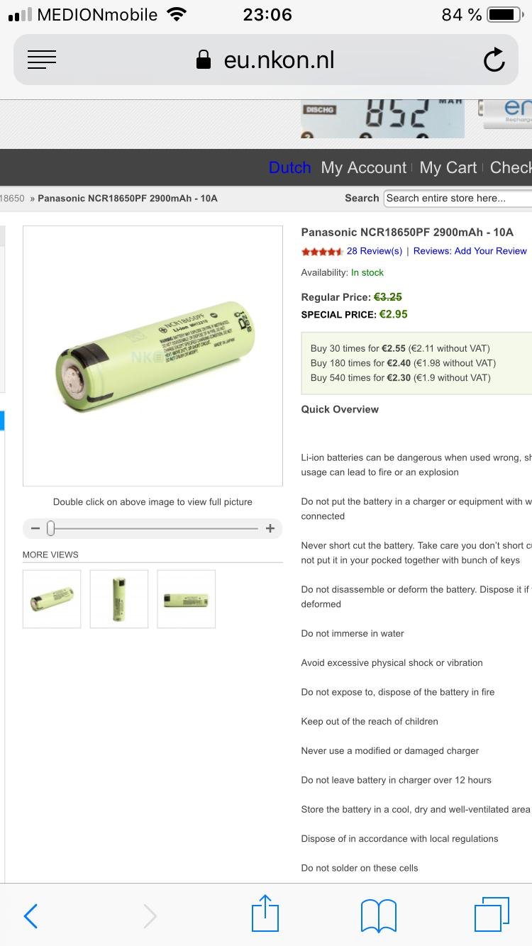

180 Panasonic NCR18650PF 2900mAh - 10A = 414,-€

Die 2900er Pf ist haltbar aber nicht gerade der Hit für einen Roller.
Nkon liefert oft Überbleibsel von anderen Händlern, bei nächsten mal kriegst von mir zu dem Preis Samsung 35e
