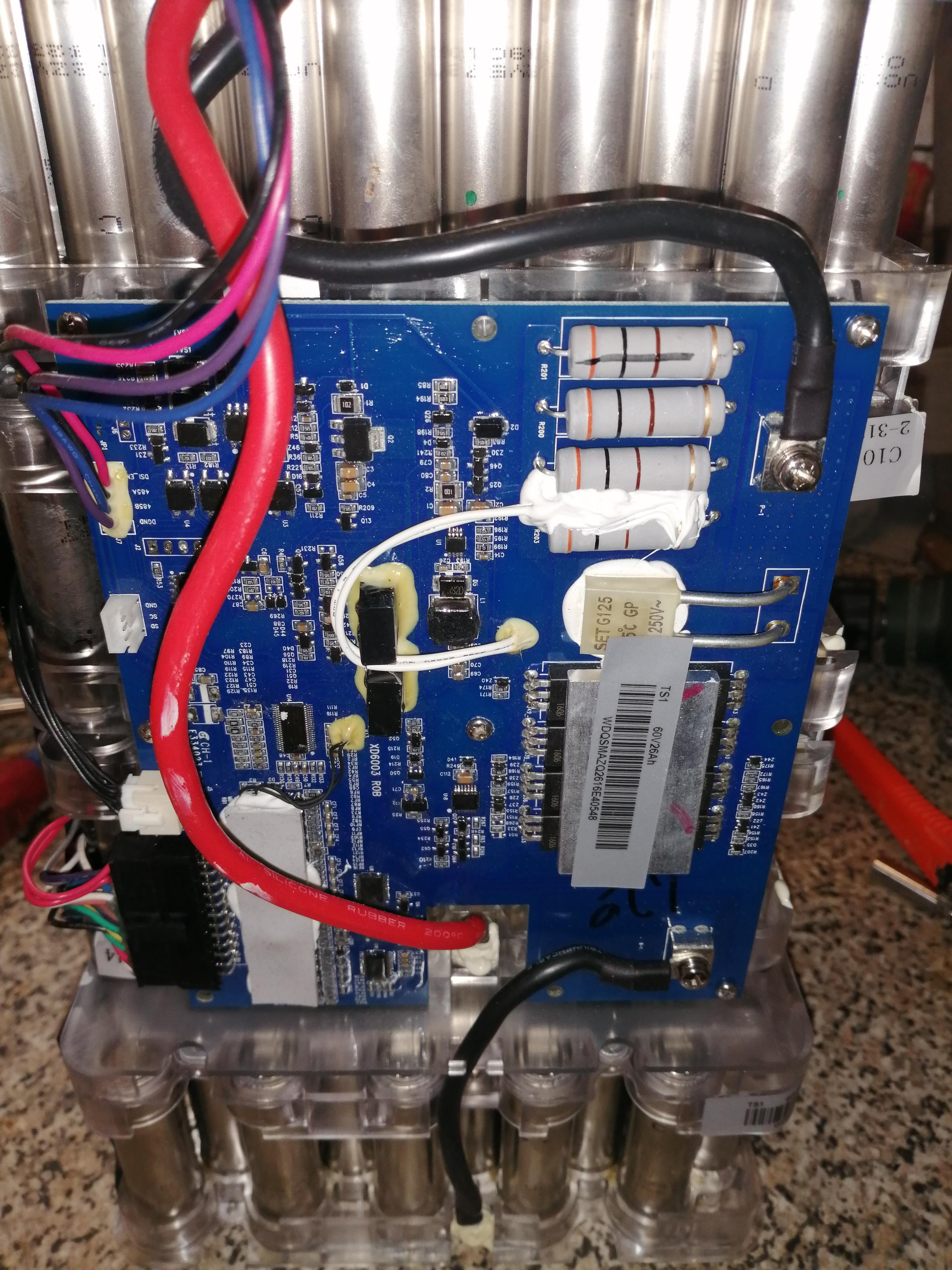

suche Erstatzteil oder Reparaturmöglichkeit für ein BMS der Super Soco TS mit 26 Ah-Akku.
Ich denke, dass es das BMS ist, da ich gleich am Pack noch die volle Spannung habe, nach dem BMS jedoch keine Spannung mehr anliegt. Bislang lag nach dem BMS, also am Stecker immer die volle Spannung an.

Als erstes alle Bänke nachmessen ob alle innerhalb 3-4,2V liegen, wenn eine den Bereich verlässt macht das BMS zu.
Temperatursensor prüfen, meist im 10k Bereich.
Mosfets messen ob einer durch ist und danach bleibt nur noch ein neues BMS, gibt es nur in China wenn Anzeige im Cockpit funktionieren soll, dann hast aber bluetoth zusätzlich und kannst es programmieren.

Danke Tommi, für die rasche Antwort. Wie gesagt liegt die volle Packspannung leistungseitig (z. Zt. 68 V) am Board an. An die Eingänge für die Einzelspannungsmessungen und Temperaturfühler ist schwer ran zu kommen, ohne eine Kurzschluss zu riskieren (alles sehr klein). Soweit ich allerdings messen konnte sind die Werte ok. Die Mosfets zeigen keine thermischen Spuren. Damit sind meine Diagnosemöglichkeiten wohl schon ausgeschöpft. Daher würde ich durchaus ein neues Board erweben. Hast du eine Bezugsquelle? Danke im Voraus.

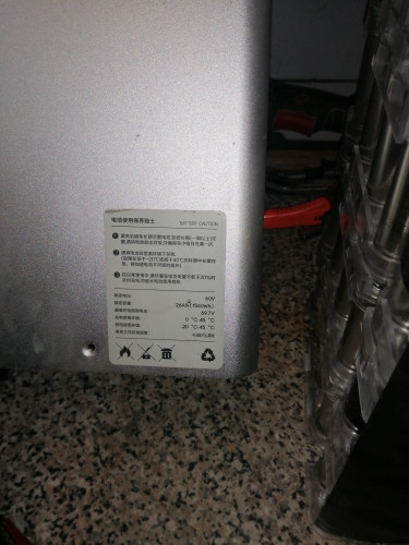

Hab mir eine Super Soco TS-1 Terminator gekauft. 2 Akkus mit 60V26Ah waren mit dabei, BJ 2017.
Einer funktioniert, der andere nicht, lässt sich auch nicht aufladen. Ich habe die Zellen mit dem BMS ausgebaut und gemessen.
Vor dem BMS liegen 20V an, nach dem BMS 10V.
Wieviele Volt hat den ein "leeres" Akkupack?

Ich denke 58 Volt sollten noch an der Akkubuchse anliegen, beziehungsweise vor dem BMS als Summe aller Zellen.

Ein 60V-Lithiumionen-Akku kann 16 oder 17 in Serie geschaltete Zellstränge haben. Aus der Anzeige schließe ich, dass es 17s ist. Eine Zelle oder ein Strang mit mehreren parallel geschalteten Zellen mit einer Nominalspannung von 3,7V haben eine Entladeschlussspannung von 3,3V. Also 3,3V x 17 = 56,1V.
Am Ausgang des BMS misst man immer dann niedrigere Werte, wenn der Akku erst über das "Zünd"schloss freigeschaltet werden muss. Das wäre also nicht aussagekräftig. Aber die 20V vor dem BMS bedeuten eine gnadenlose Tiefentladung. Theoretisch könnte die Ursache darin liegen, dass das BMS eingefroren war - so wie vorher hier beschrieben. Dann würde es möglicherweise helfen, das BMS vom Akku zu trennen und anschließend zu laden, wenn es geht.
Korrekterweise müsste man aber die Zellen freilegen und alle Parallelstränge einzeln messen, um herauszufinden ob einzelne Zellen defekt sind oder der ganze Akku tiefentladen ist. Zur Wiederbelebung müssen alle Zellstränge einzeln mit einem Labornetzteil mit geringem Strom langsam geladen werden, bis sie wieder eine ausgeglichene und akzeptable Gesamtspannung aufweisen. Das Aufladen der ganzen Batterie z.B. ohne BMS bzw. Fahren mit defekten Zellen ist brandgefährlich. Ich würde als Ferndiagnose vermuten, dass der Akku hinüber ist, außer ein Fachbetrieb kann ihn noch retten.
Schöne Grüße, Bertolt
