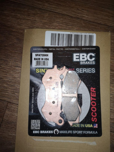

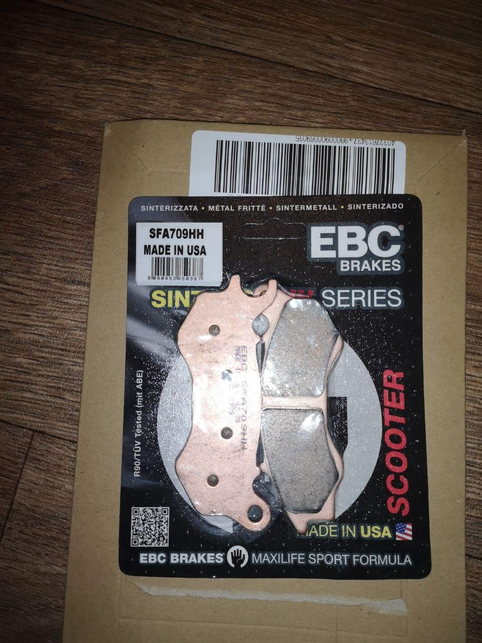

Bin mir nicht sicher ob es in diesem Forum war, aber bei der TC sollen wohl die EBC SFA709HH passen. Kann das jemand bestätigen bzw. dass diese dann auch bei der Max passen werden?
Kennt jemand noch weitere Alternativen?

Aber die EBC Klötze hab ich mal bestellt.
Um die vorne zu wechseln, muss da das Rad ab?
