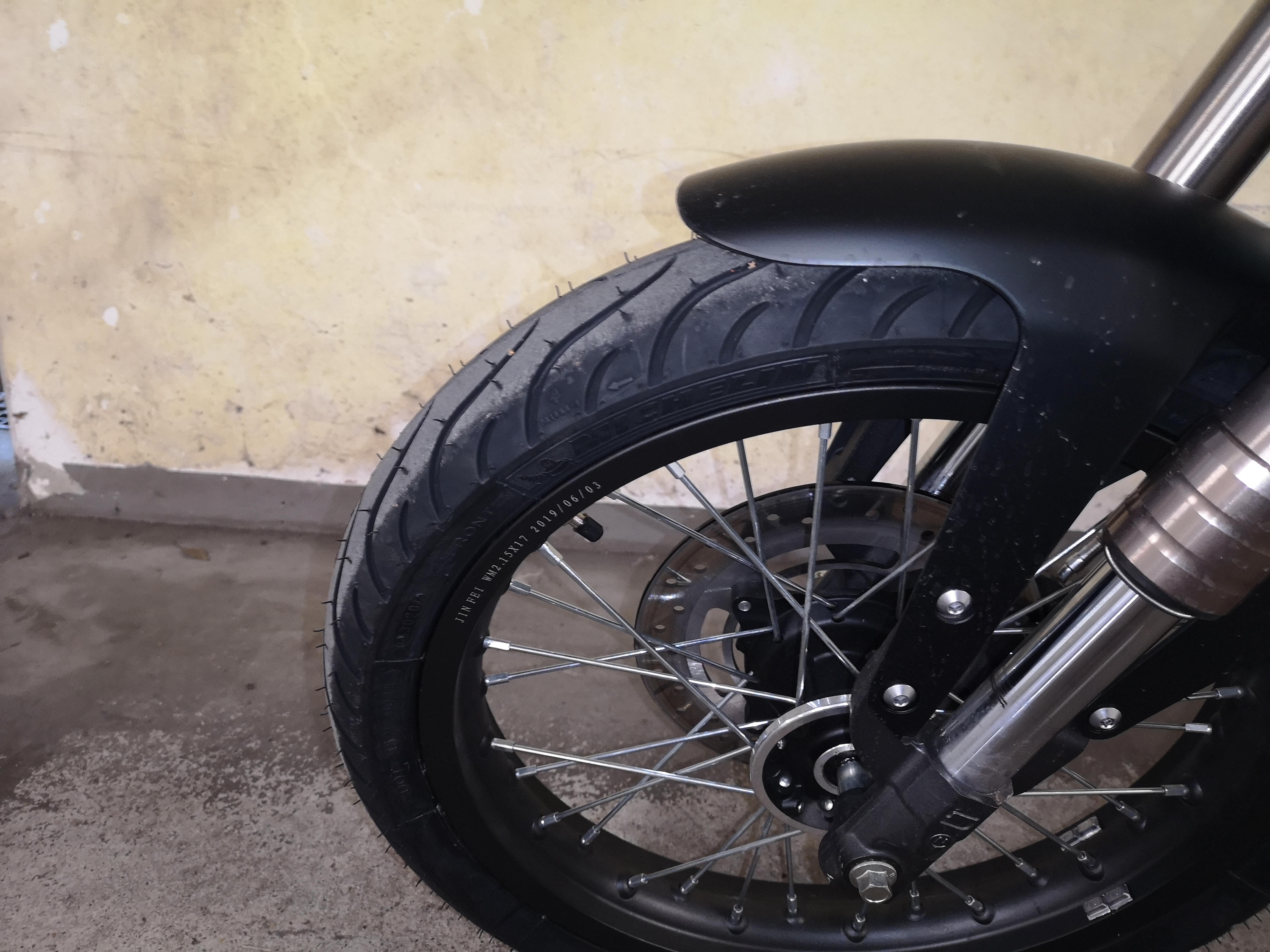

Hallo
an einer roten Ampel sagte mir ein anderer Motorradfahrer, dass meine Gabel undicht sei (defekter Simmering). Erkenntbar an den schwarzen Ölspuren nach dem Einfedern. Habe diese schwarzen Ringe schon abgewischt, kommen aber immer wieder. (siehe Bild)
Seht ihr das auch so? Ist das ein normal oder ein Garantiefall?

Re: Federgabel defekter Simmering?
Alles gut....solange da kein Öl raussifft (tropft), sondern nur dieses bissl Öl im Betrieb durch die Ringe gedrückt wird, ist alles ok.
Das meiste was du siehst, ist eh nur der gebundene Staub...
Bei USD Gabeln ist das halt so und normalerweise auch gut, denn so hat der ganze Dreck keine Chance unter die Dichtungen zu gelangen.
Wenn so ein Wellendichtring defekt ist, dann fließt mehr öl raus und das ist dann auch nicht so schwarz, sondern klar und sauber.

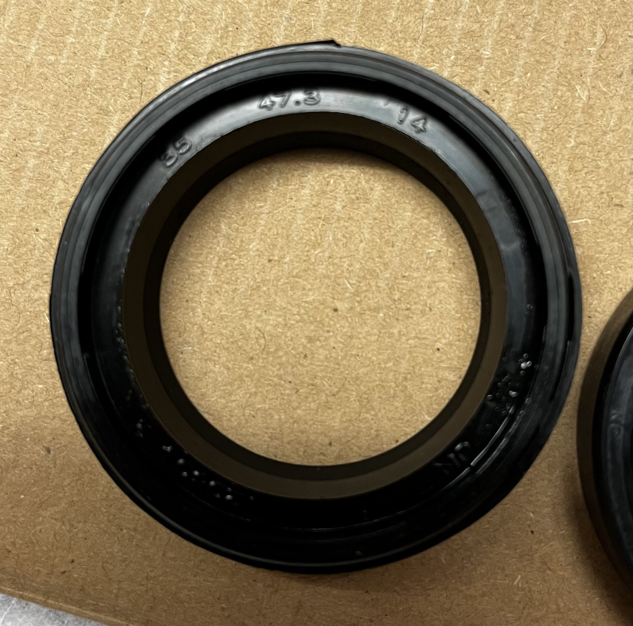

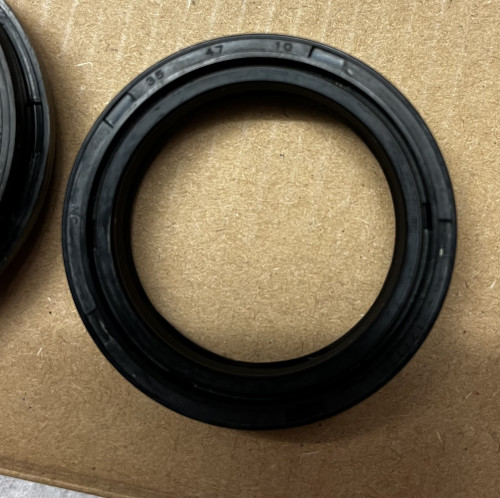

- Beiträge: 285
- Roller: Soco ts
- PLZ: 3
Hat jemand eine Bezeichnung für die beiden Dichtringe in dem Federbein? Meine ölen beide ordentlich.
