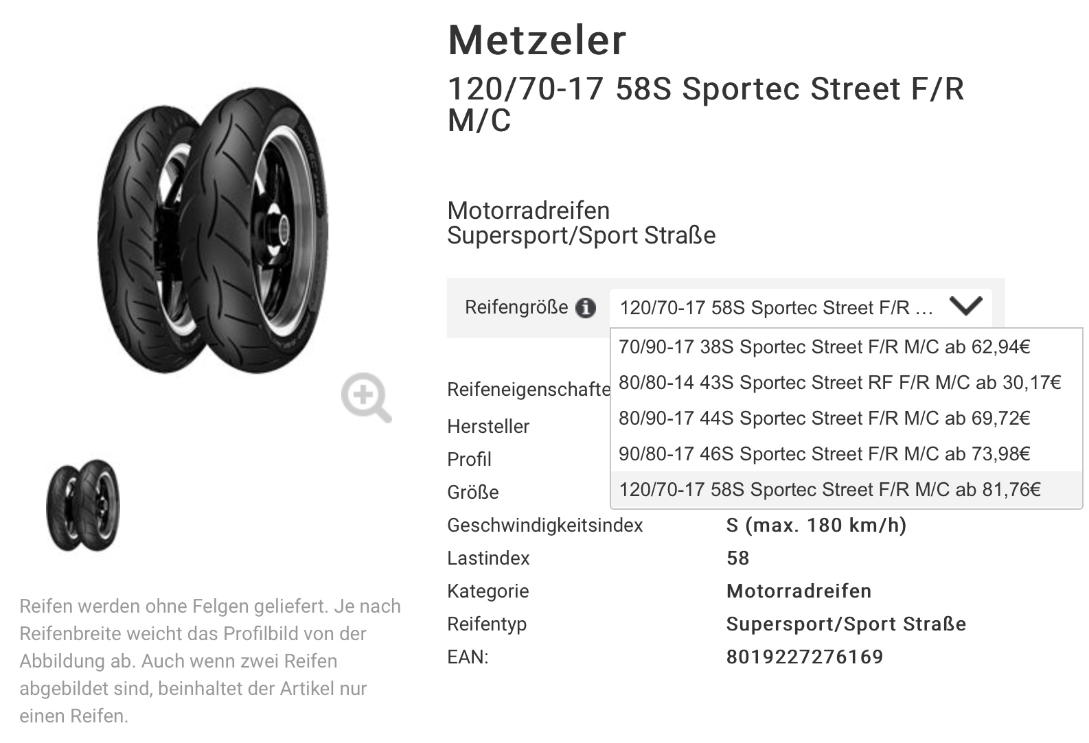

Von Metzeler gibt es noch den „Sportec Street F/R“ in den Originalgrößen für die TC Max und Pro.
Die Bezeichnung F/R steht für Front und Rear.

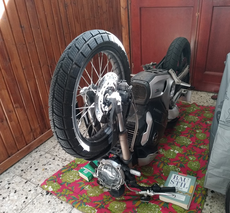

.. und wer baut Moppeds ohne Hauptständer :-)
Da wird der Reifenwechsel ja richtig zur Aufgabe.

Warum so kompliziert? Ich montiere lieber in bequemer Arbeitshöhe, so wie ich das von meinem Fahrrad kenne
Nee im Ernst, unter das Plastezeug in der Mitte unter der Soco hab ich mich auch noch nicht getraut, einen Motorrad-Wagenheber anzusetzen.

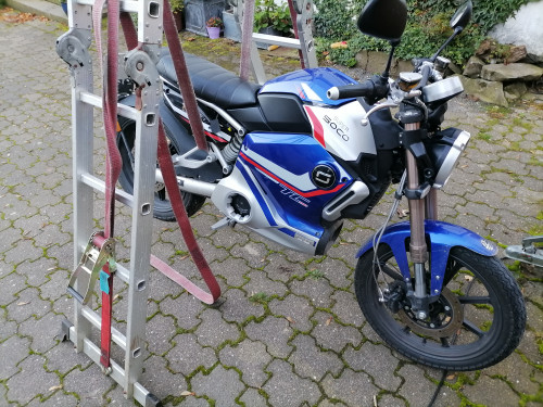

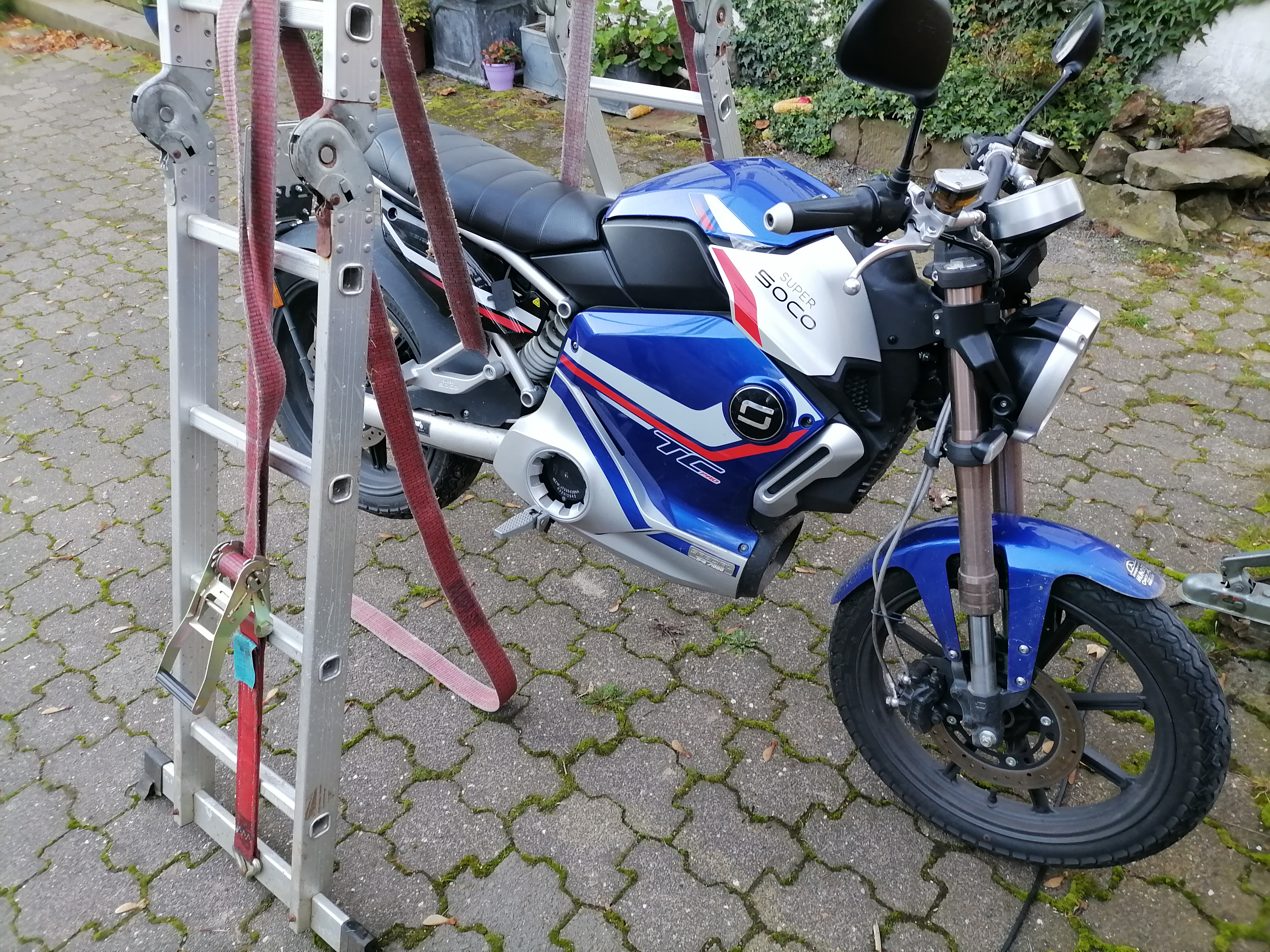

- Beiträge: 108
- Registriert: Di 10. Mai 2022, 20:25
- Roller: TC Pro
- PLZ: 5
Re: Max/Pro Diese Plastikreifen...
Da bin ich nicht draufgekommen. Fahre zwar schon 20 Jahre elektrisch aber beim Mopped bin ich wohl noch immer in Verbrennervorstellungen mit Öl und so gefangen. Was passiert bei der Methode mit der Bremsflüssigkeit?
Die Aufnahme ist bei mir übrigens nicht am Plastik. Der Gurt geht durch die Dreiecke vom Fußrastenhalter.
Ich hab gesehen, das Du bei der Aufhängung mitgedacht hast
. Die normalen Motorradwagenheber sitzen ja gerne unter mittig unter dem Fahrzeug unter dem Motor. Da ist bei der TC Max aber nur so eine windige Plasteverkleidung.
Die Bremsflüssigkeit lief dann aus dem Hauptbremszylinder in das Vorratsgefäß zurück. Und das hat keine Entlüftungsöffnung sondern eine Membran eingebaut. Nach zwei, dreimal Bremshebelbedienung zog die Bremse wieder normal. Ich musste die Bremse danach nicht entlüften, hätte ich aber vielleicht tun sollen.
rainer*
