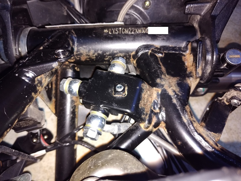

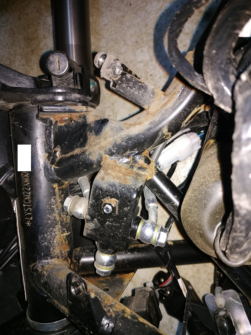

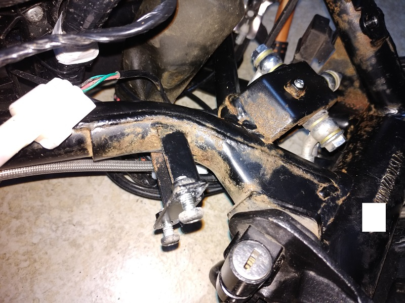

- Korrosionsschutz fast nicht vorhanden --> kräftige Korrosion am Rahmen, insbesondere den Schweißnähten

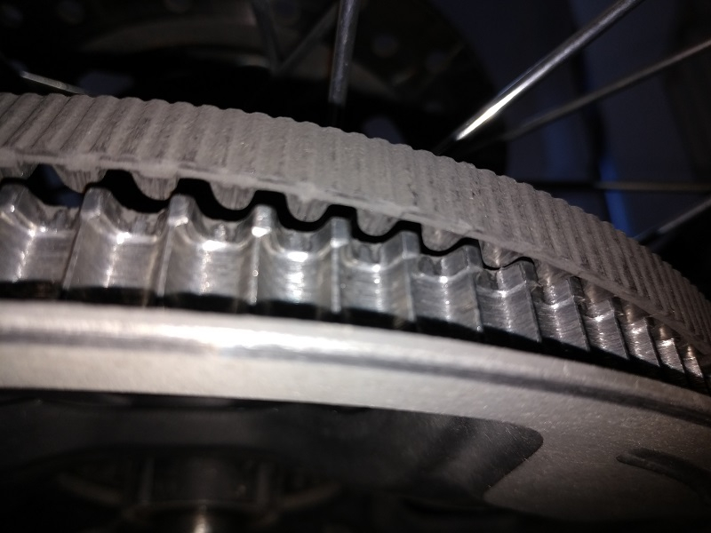

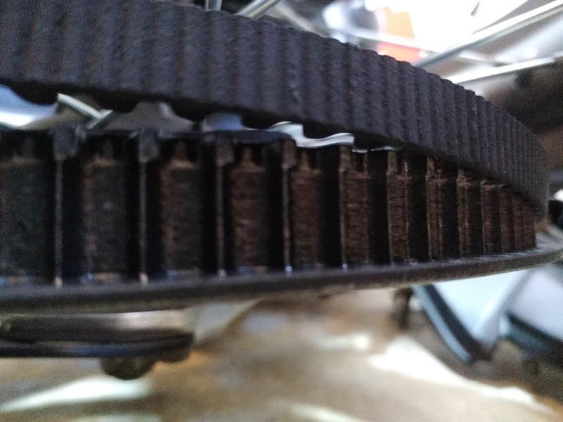

- sehr starker Verschleiß des Zahnkranzes am Hinterrad vom Zahnriemen (hier hat sich der Reimen ca. 1mm eingegraben, bei Laufleistung von 8tkm, davon 6tkmim Winter) und dem Riemen fehlt auch ein Zahn. zweite hintere und noch eine vordere Riemenscheibe bei ca. 12tkm verschlissen

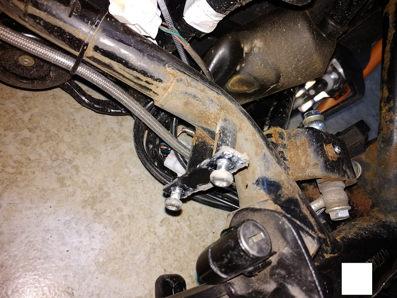

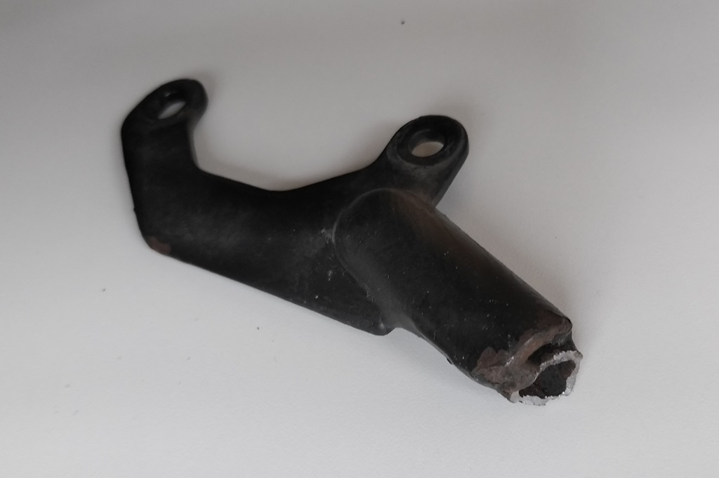

- bei 32tkm hinteres Schutz"blech" mit Riss am Rücklicht und Bruch der Schutzblechhalterung (die miserablen Straßenzustände fordern Tribut)

Meine TC Max steht nachts im trocknen und beheizten Treppenhaus (siehe Profilbild). Oder tagsüber bei meiner Arbeit unter dem Carport. Höchstens mal vorm Supermarkt, dass es drauf regnet. Besser geht es eigentlich nicht. Aber ich fahr damit nunmal auch im Winter. Eventuell solltest Du mal bei Deiner unter die Verkleidung schauen? Oder Du hast eine bessere Charge erwischt. So sieht meine in zerlegt nach einer Saison aus:
Und das sind keine Pillepalle-Teile, das ist richtig tragende Substanz.
Hier noch Bilder von der hinteren Zahnriemenscheibe bei km-Stand 8.500 (leider schlechte Bildqualität): Die Abnutzung finde ich ziemlich drastisch, ich hatte aber ca. 4 Wochen eine Baustelle mit verschlammter Straße auf meinem Arbeitsweg.

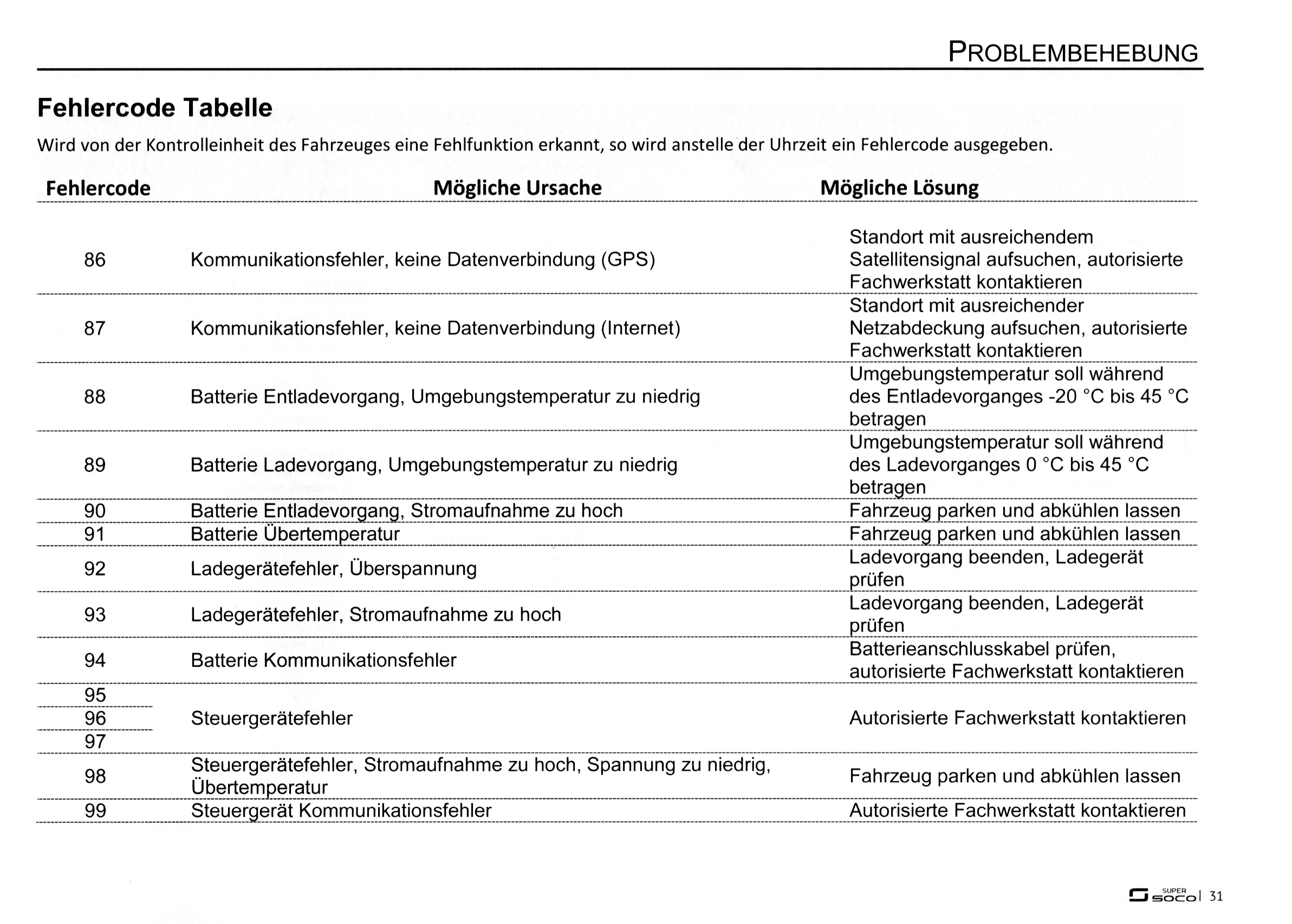

Im Hanbuch wird "Fehler 90" als zu hohe Stromaufnahme beschrieben.
Der Fehler sollte in meinen Augen bzw. Bauchgefühl nur bei einer extremen Steigung, über 17%, im Bergland aufleuchten.
