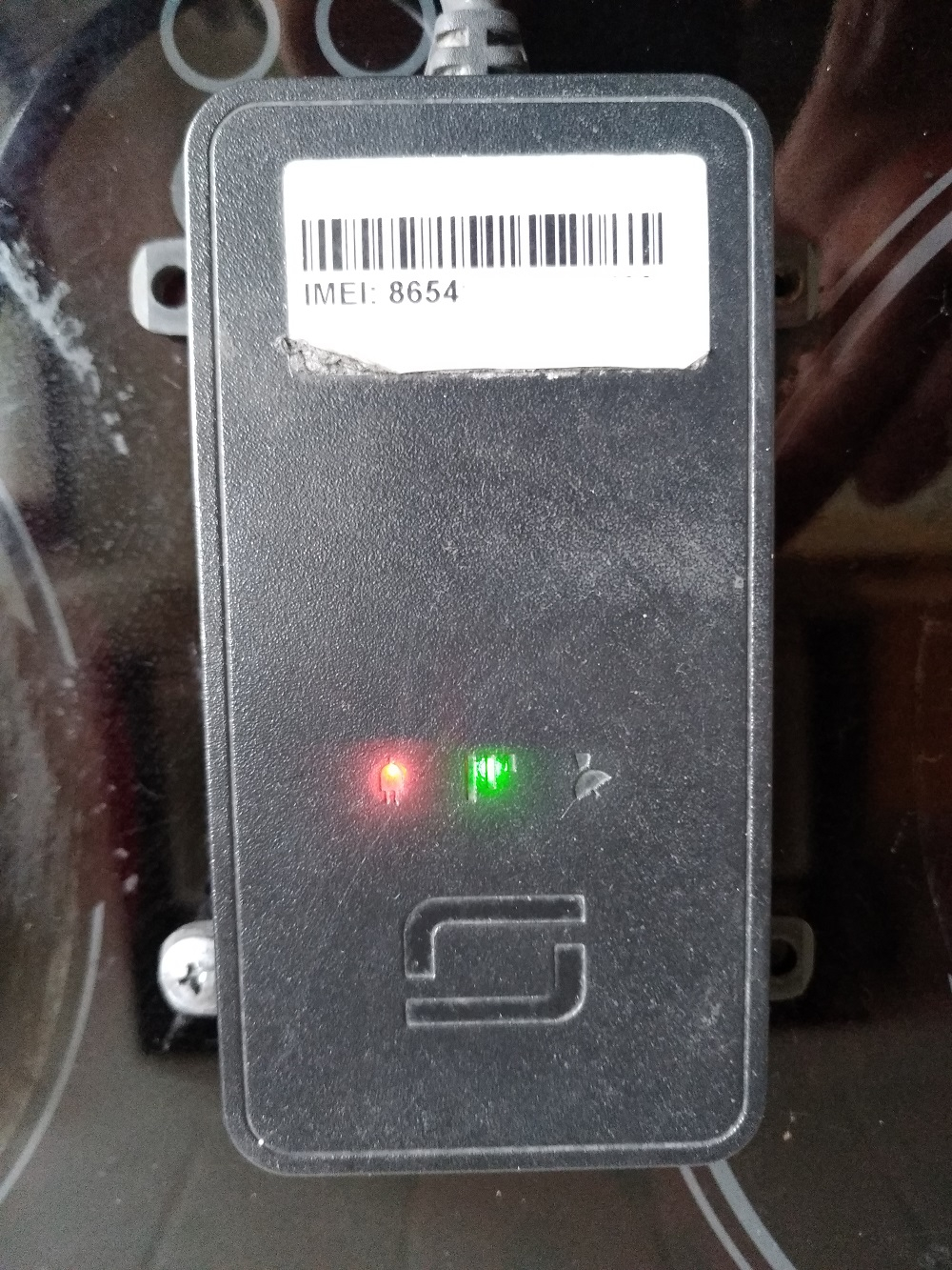

Re: Super Soco TS Fehler "nimmt kein Gas mehr an"
Das Ding sieht eventuell so aus und sitzt zumindest bei der TCmax unter der linken Seitenverkleidung vom "Tank", irgendwo mittig zwischen dem unteren und dem mittleren Verkleidungsteil.
