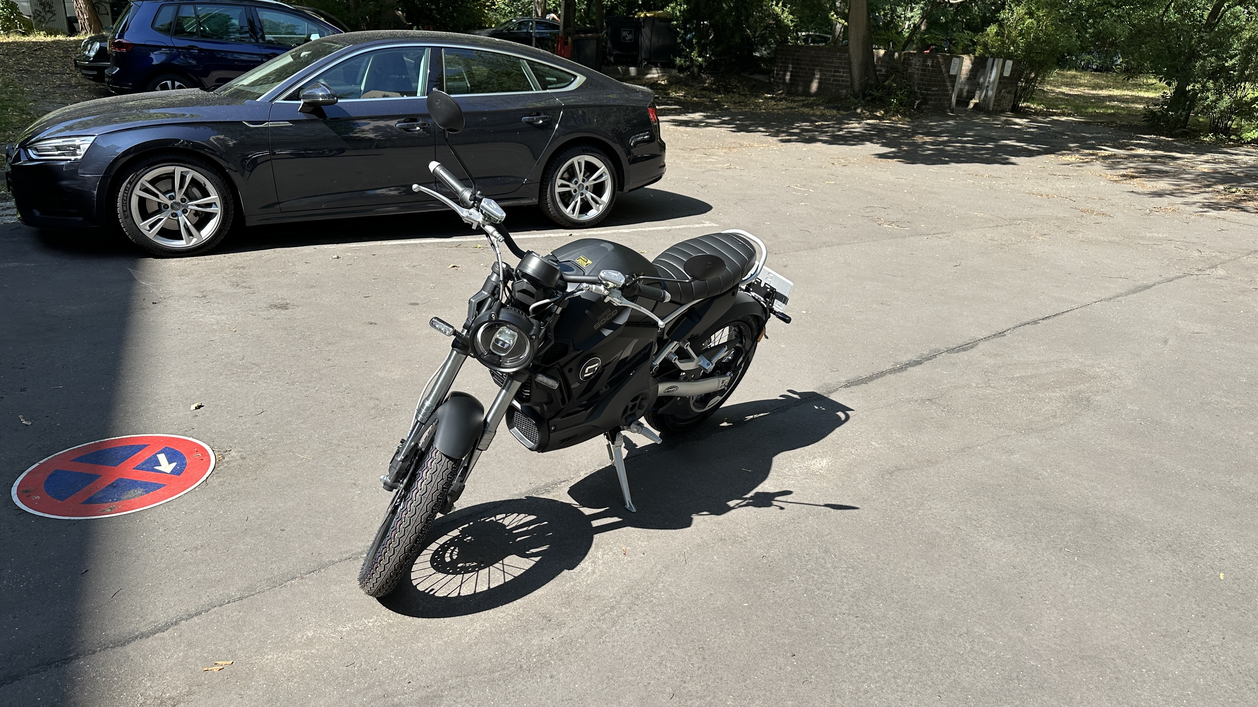

Verfasst: Mi 12. Jul 2023, 20:26
von Atze001
Guten Abend.
Jaaaa ist sie. Gestern. 2 Monate später
