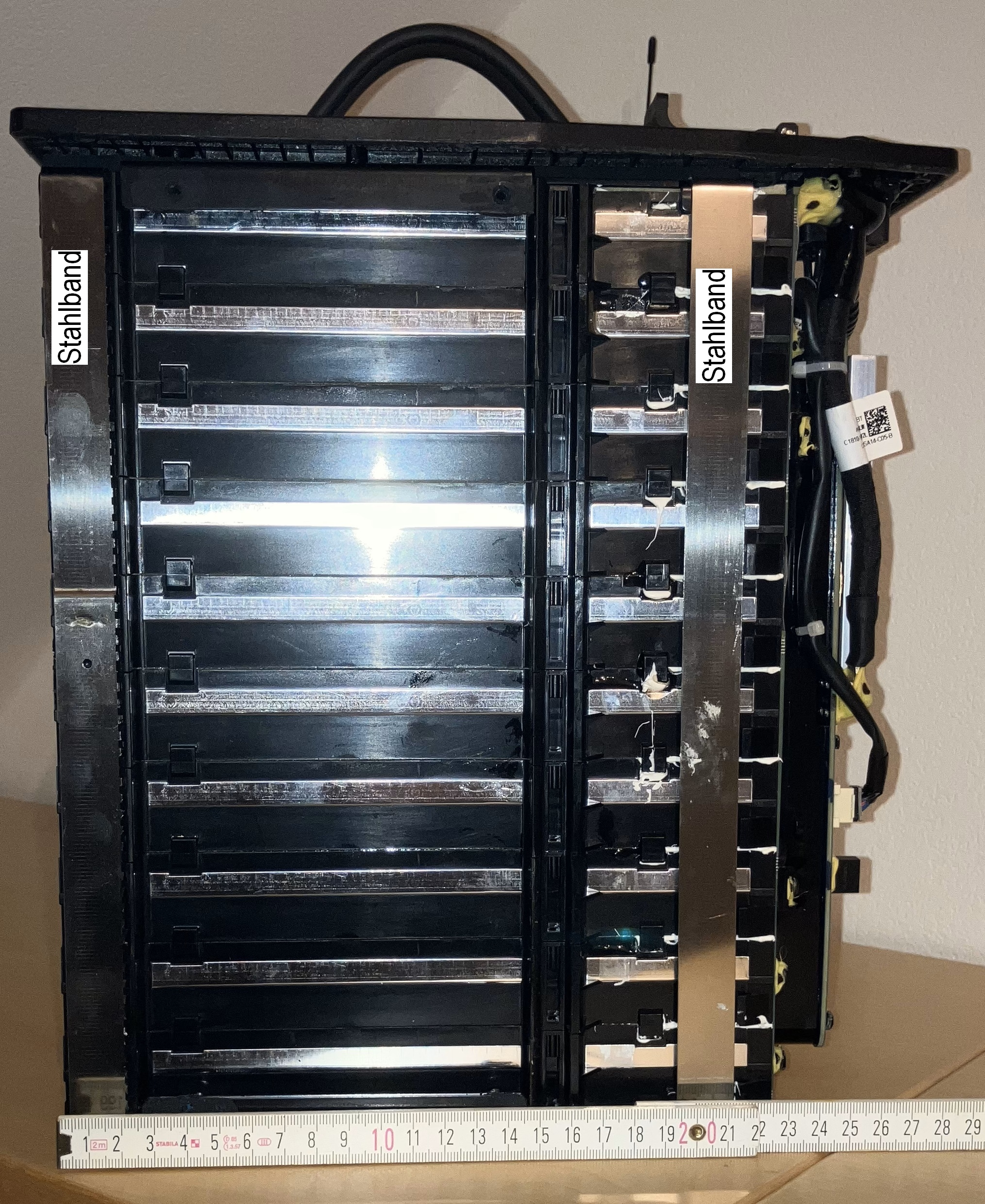

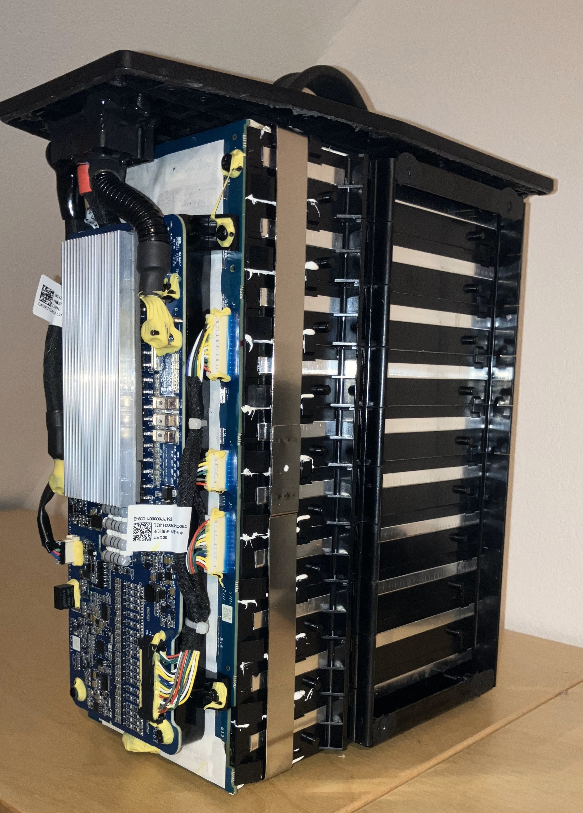

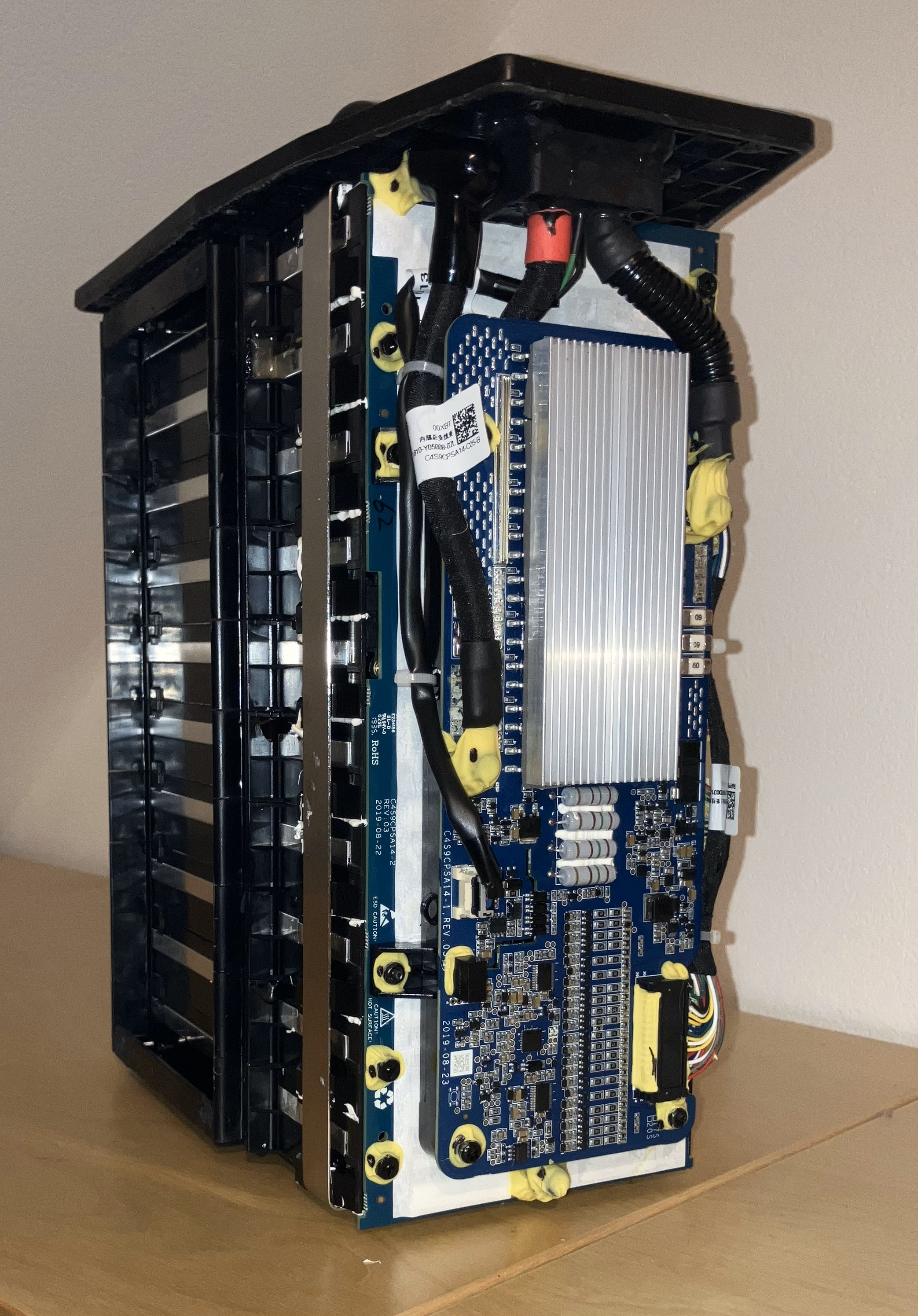

Ich habe mich mal getraut, den Akku meiner TC Max zu öffnen.
Der Akku von der TC Pro ist bestimmt identisch.
Im Inneren sind 10 Module mit den Abmessungen von ca. 120mm x 220mm verbaut, die mit zwei Stahlbändern umreift bzw. gesichert werden. Was für Zellen in den Modulen verbaut wurden konnte ich nicht erkennen,
ansonsten sieht der Block sehr aufgeräumt aus.

Für 72V Nominalspannung sollten 20 Zellen je 3,7V verbaut sein. Vielleicht einmal die Balancerkabel vom BMS verfolgen?!

Ich finde den auch als schön ordentlich und solide aufgebaut - vor allem, wenn man den Akku der TCmax mit den Nachbauakkus von Aliexpress vergleichst. Meinen musste ich leider schon mal stärker zerlegen (BMS abschrauben), da mir die Buchse abgeraucht war.
Es sind 20 Zellen in Reihe. Nach Herstellerangabe (ich hab den Block auch nicht geöffnet) sind es 18650.

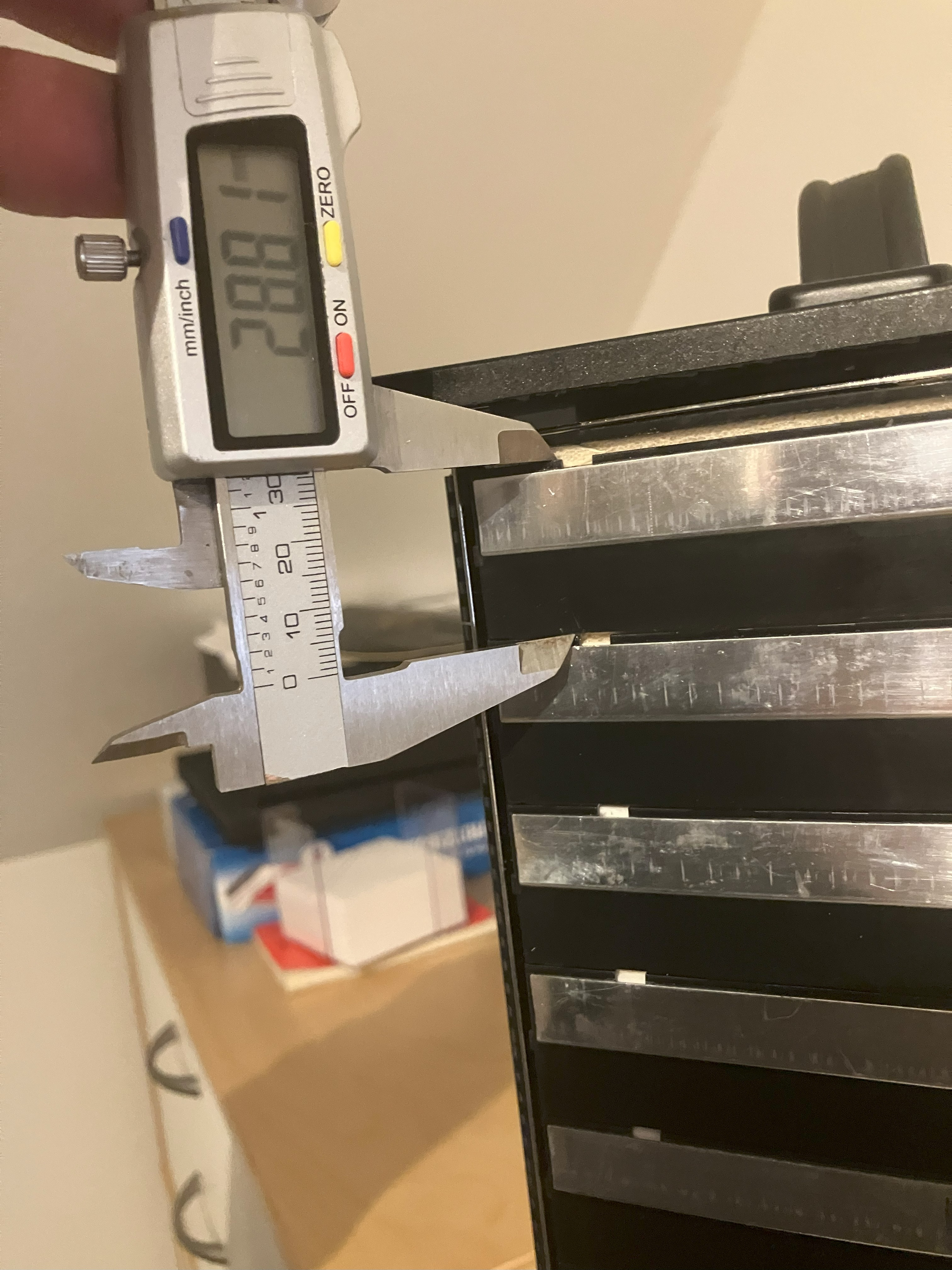

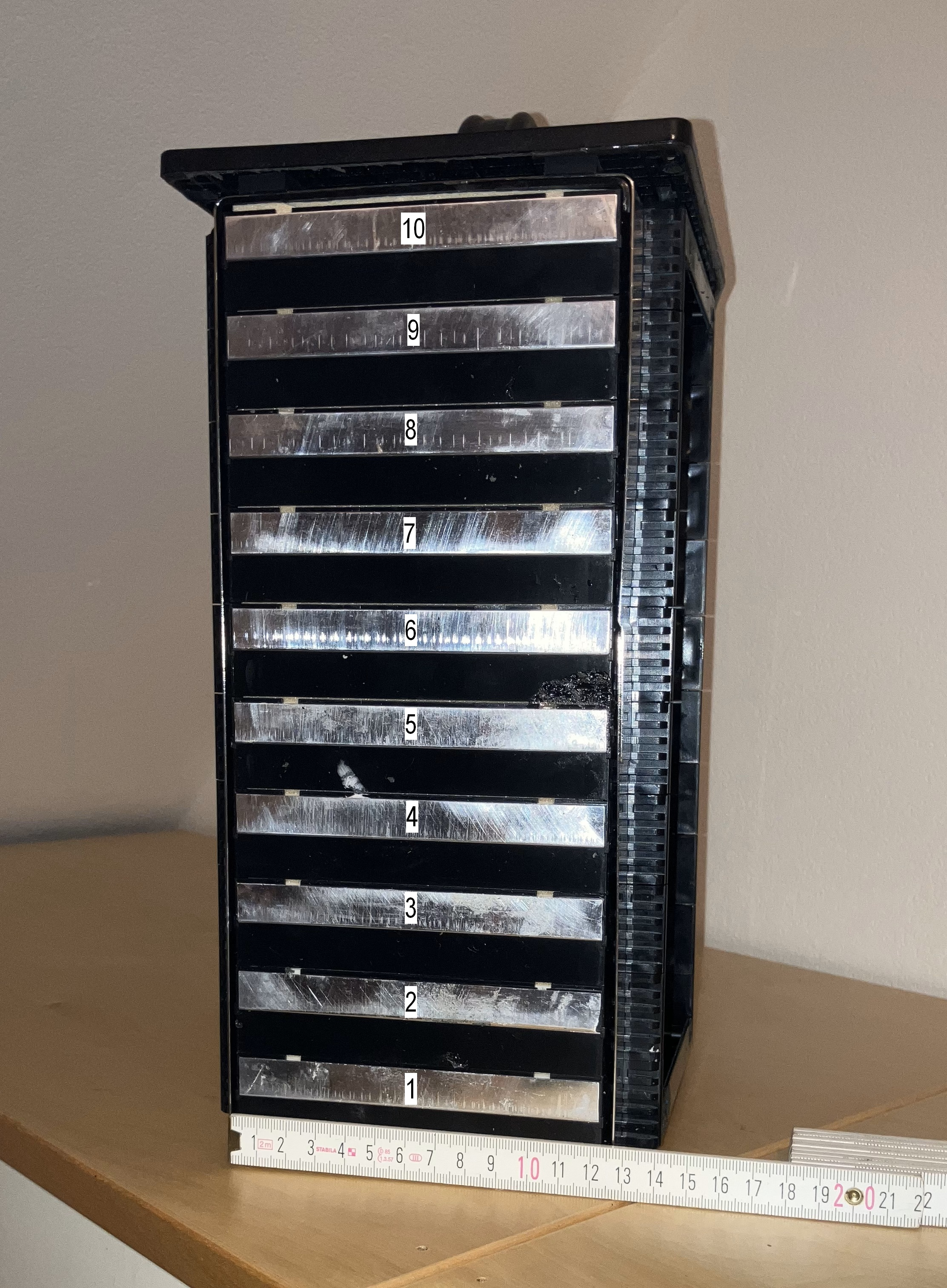

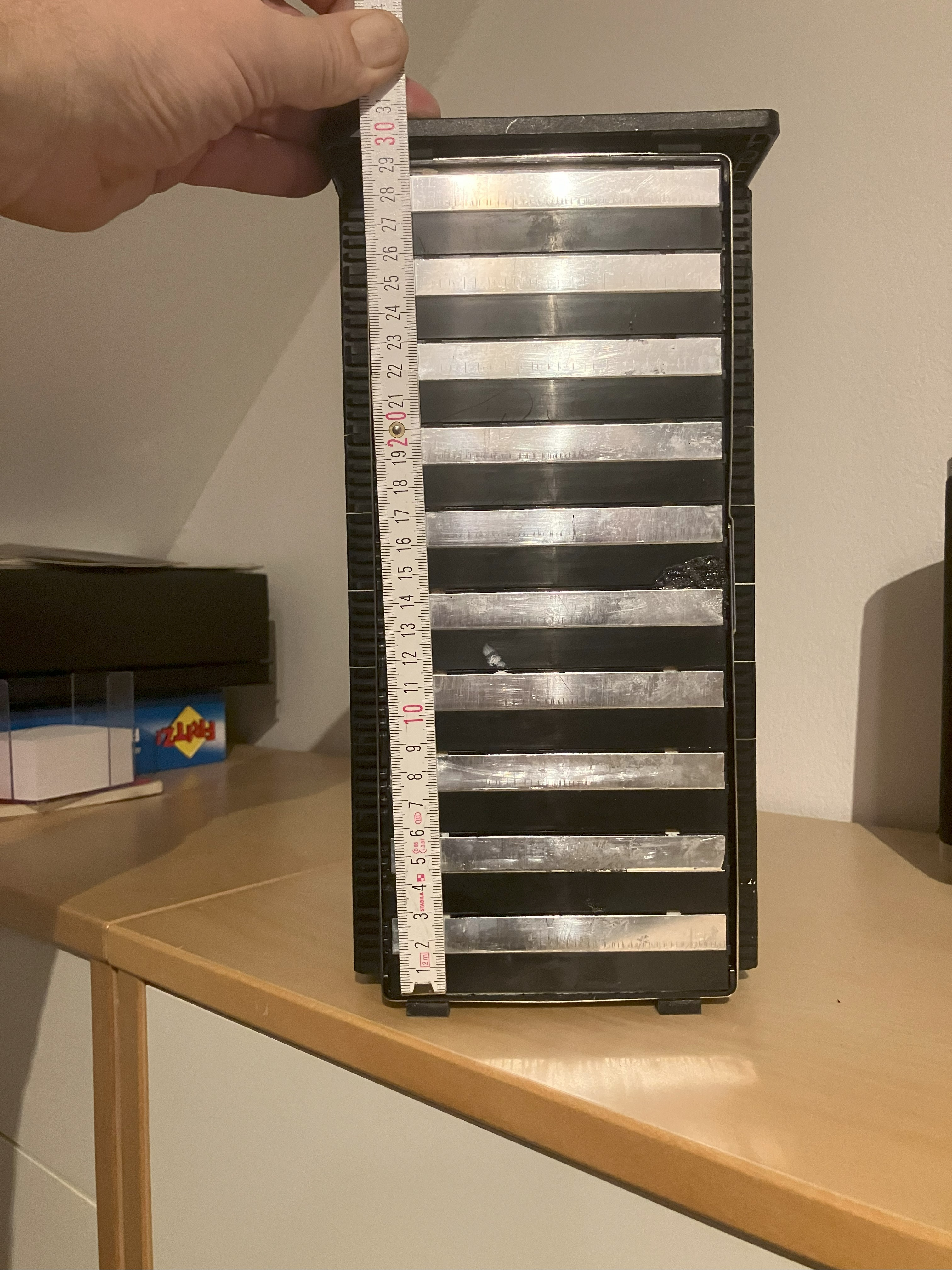

Die einzelnen Module haben eine Höhe von 28,8mm
In solch ein Modul würden von den 18650 Zellen nur 18 Stück passen, damit komme ich auf keine logische Verschaltung für 72 Volt.
Ich werde den Akku noch weiter ausleuchten.
Etwas Dämmung ist auch noch dabei.In solch ein Modul würden von den 18650 Zellen nur 18 Stück passen, damit komme ich auf keine logische Verschaltung für 72 Volt.

Da könnten Pouchzellen drin sein und das L-förmig gekanntete Alu-Blech bringt die Wärme aus der Mitte zweier Beutel nach außen.

Da sind definitiv 20 Pouchzellen drin. - Es ist schon eine Zeit her, dass ich so einen Akku zerlegt hatte.
Leider habe ich keine Bilder gemacht.

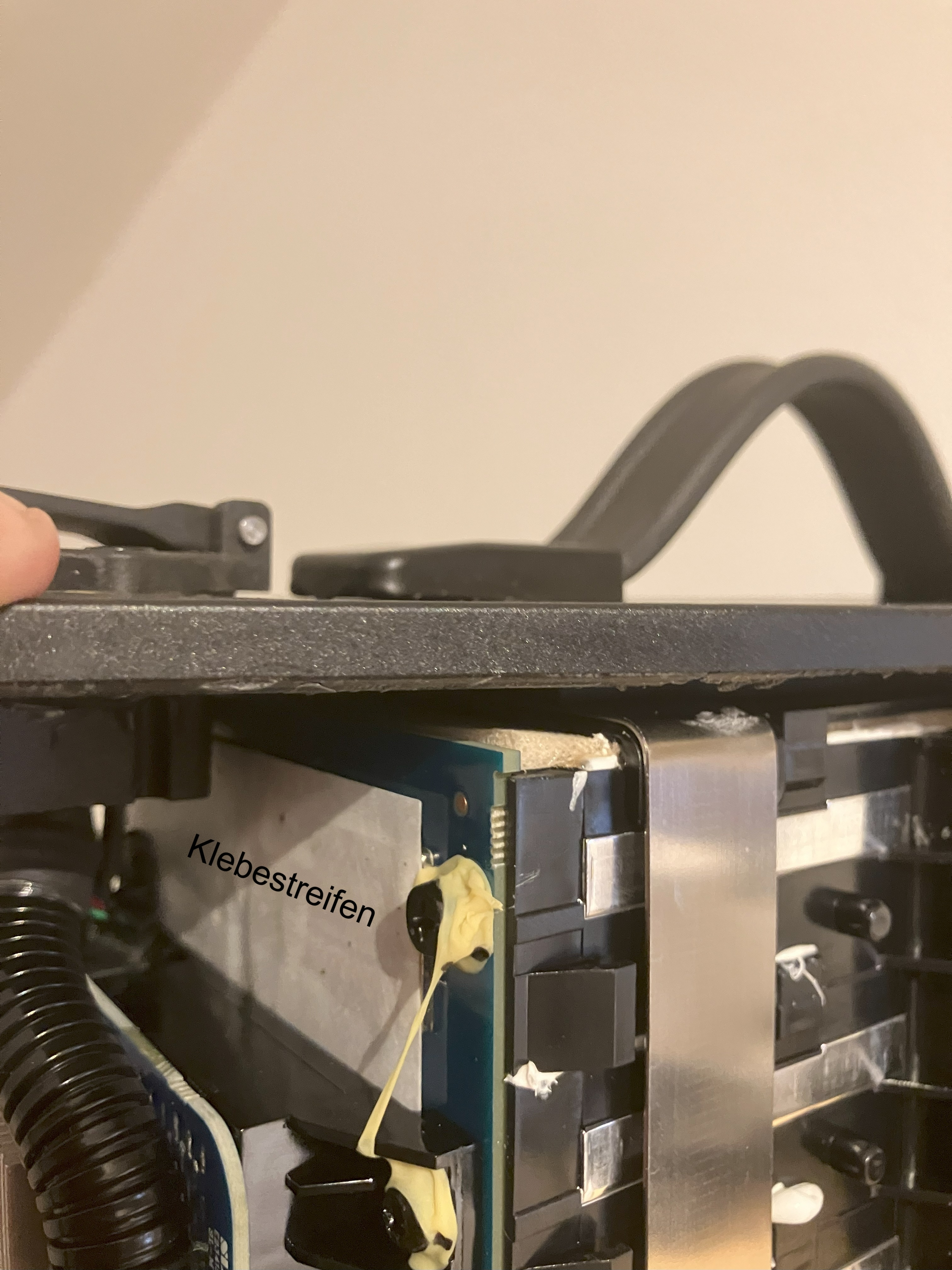

Auf dem letzten der 4 Bilder weiter oben kann man erkennen, dass unter der eigentlichen BMS-Platine eine weitere Platine verbaut ist.
Unter den weissen Klebestreifen kommt man an die Zellverbinder der Pouchzellen heran.
Hier lassen sich die einzelnen Zellspannungen messen.

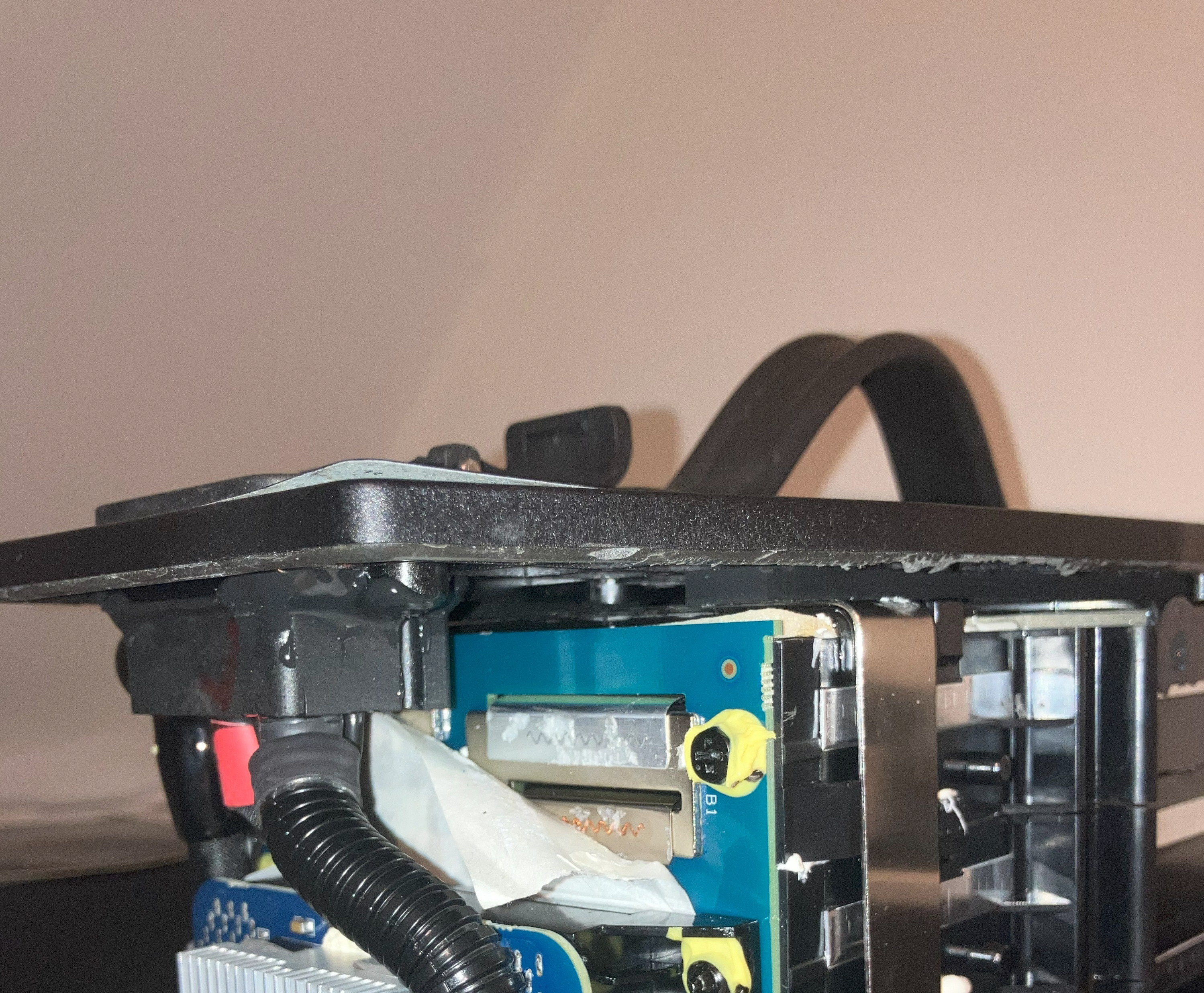

wie hast Du den Alumantel runtergebracht? Die sechs plus vier Deckelschrauben habe ich weg. Am Boden genauso. Boden geht ab. Habe dann oben noch Griff entfernt und Buchse gelöst.
Ja, die abgedeckten sechs Schrauben oben habe ich gefunden

@Robbert
der Boden hätte dran bleiben können, ebenso der Griff und die Buchse.
Oben sind es tatsächlich 6 verdeckte plus 4 seitliche Schrauben.
Die 4 unteren seitlichen Schrauben hast du entfernt?
Ich habe dann mit einem Japanspachtel etwas nachgeholfen und den Akkusatz mit Deckel nach oben aus dem Gehäuse gezogen.
Ging relativ easy.
Ging relativ easy.

Habe mir alles noch einmal angesehen. Auch von innen. Als ich sicher war, dass da kein Kleber ist habe ich den Akku unten unterbaut, die oberen Schrauben halb reingedreht und ihnen reihum eins auf den Kopf gegeben. Dann flutschte es. Danke für die Antwort. Das hat mir Sicherheit gegeben so vorzugehen.
In meinem Akku blinkt eine grüne LED. Ist das normal?
Ticken tut er dabei nicht
