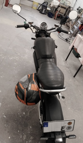

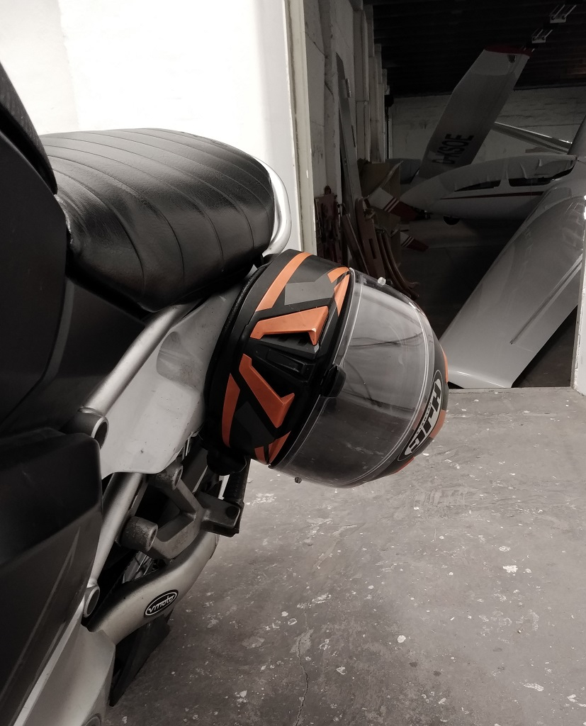

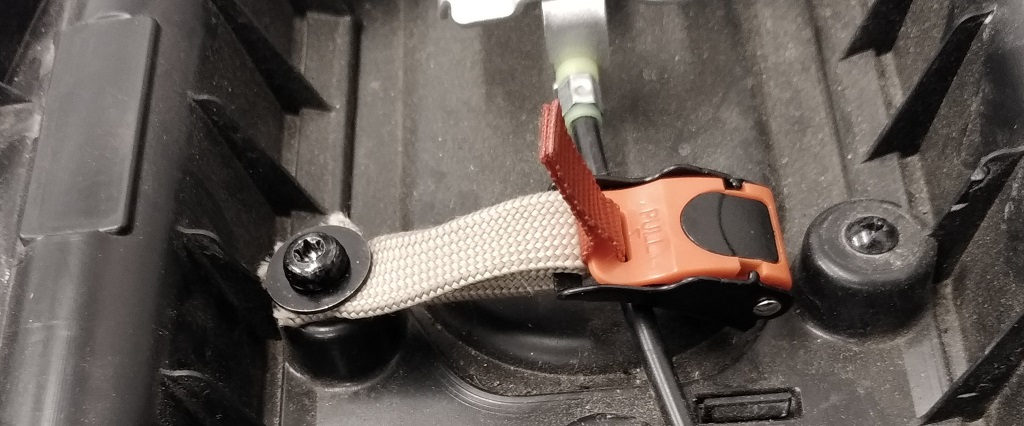

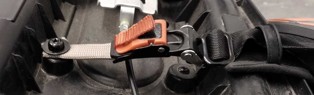

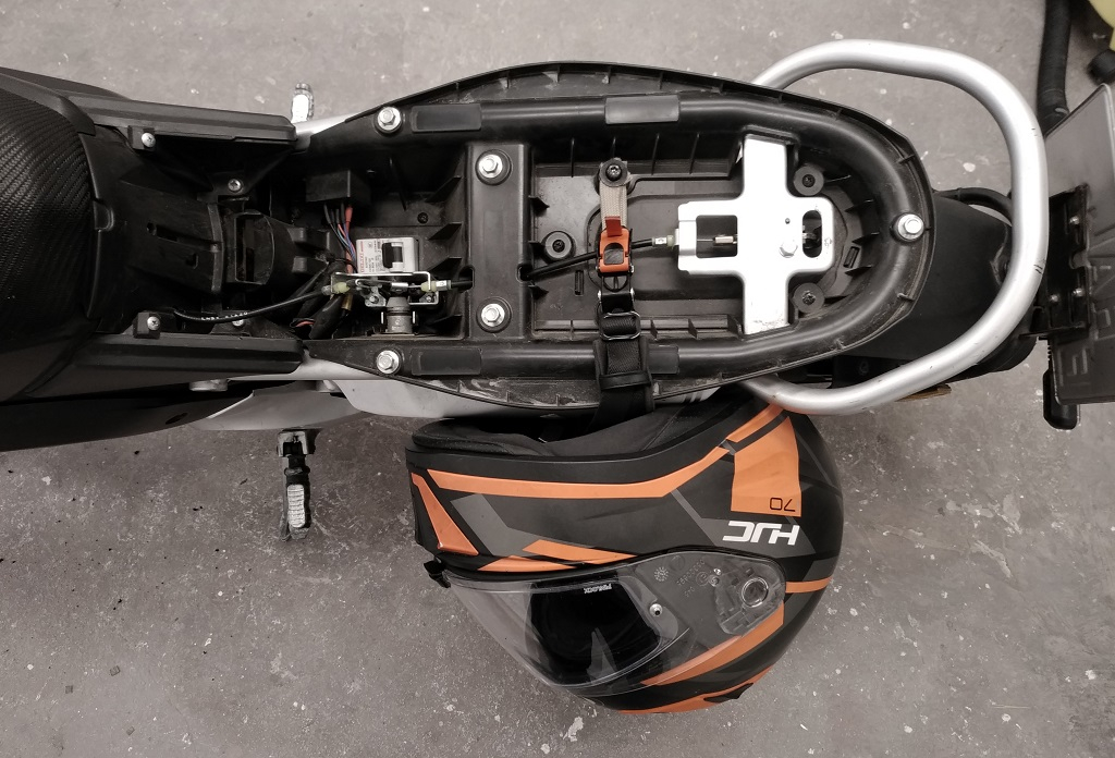

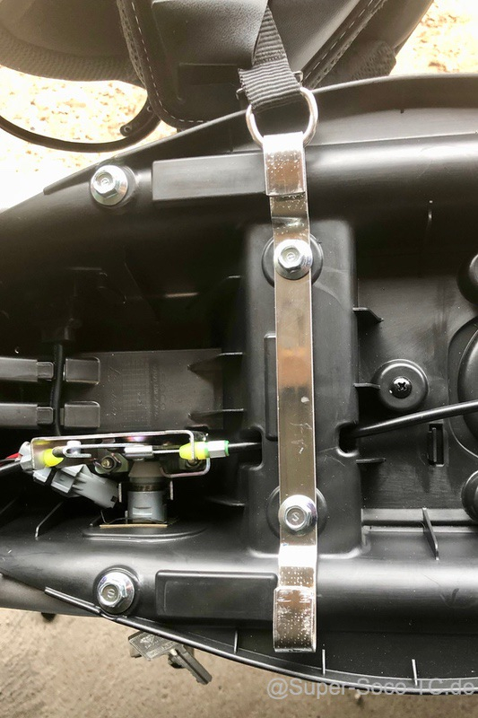

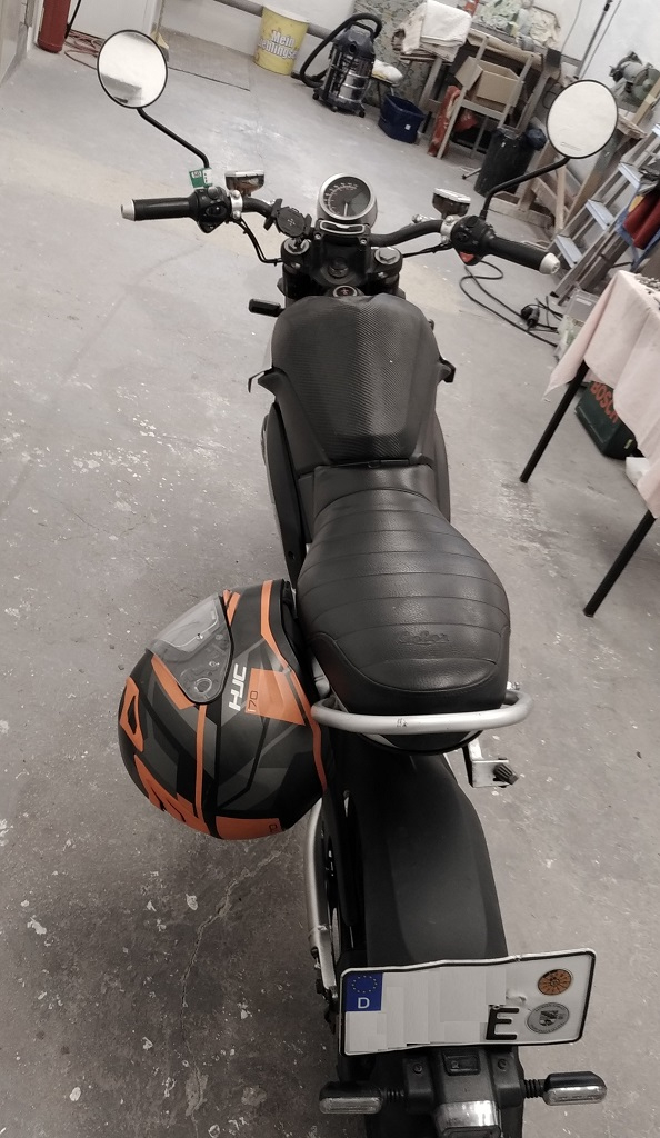

Mich hatte schon länger genervt, dass ich den Helm bei der TCmax immer mitnehmen muss. Deshalb habe ich mir eine Ersatzhelmschnalle gekauft. Die ich online gekauft hatte, passte fast zu meinem HJC-Helm. Nach kurzem Drehmeleinsatz passt sie nun. Dazu noch ein Stück Gurtband von einem alten Fallschirm, das ganze unter der Sitzbank angeschraubt. Und fertig.
Um den Helm dran- oder ab zu bekommen, muss man die Sitzbank aufschließen und kann den Helm dann abnehmen.
Arbeitszeit 10 Minuten, Kosten 5 EUR :D

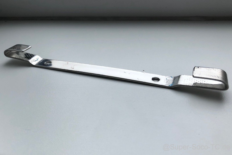

ich werfe dann mal meine Lösung für die Super Soco TC hier rein:
Ich habe ein bisschen gemessen, gezeichnet und schließlich aus Edelstahl einen entsprechenden Halter gebogen.
Dieser sollte dann auch gleich für zwei Helme verwendet werden können.
Gruß aus Kiel
Mathias

Auch eine schöne Lösung für Helme mit Doppel-D-Verschluss. Sieht gegenüber meiner Bastelarbeit aus, wie bereits vom Hersteller so vorgesehen.
