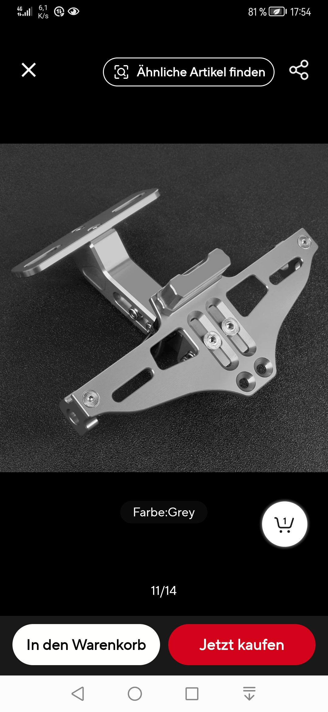

Wie wäre es mit sowas?
Blinker und Beleuchtung können da bestimmt auch noch befestigt werden.
https://a.aliexpress.com/_EzwepjB

Danke für den Vorschlag. Mir geht es nicht unbedingt um die Radabdeckung. Das brauche ich nicht, da ich nur bei schönem Wetter fahre.
Ich meinte eher Ersatz für den eigentlichen langen Kotflügel incl. Kennzeichen Halter/Leuchte und Blinker Halterung.
Also quasi keinen Kotflügel mehr.
Ich habe gerade diesen erstaunlichen Artikel auf AliExpress gefunden. Probiere ihn aus!
25,47€ | Heck ordentlich Kotflügel Eliminator Kit für Super Soco CPX Cumini Cux TC 50 tc Max Wanderer TCMax 2012-2016 Kennzeichen halter Halterung
https://a.aliexpress.com/_EIpilLX

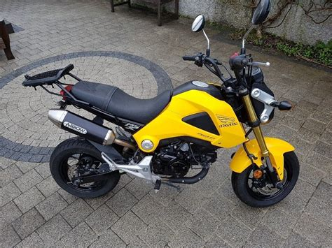

Mal als Beispiel bei einer Honda MSX 125 "Grom":
Honda MSX 125.jpeg (172.37 KiB) 1093 mal betrachtet
Bild herunterladen und vergrössern....
Du solltest erkennen, dass unter dem Gepäckträger und unter dem Rücklicht, ein Kennzeichenhalter mitsamt Beleuchtung und Blinker ist.
Hätte ich mir auch so mal bei meiner Wuxi angebaut, wenn der Gepäckträger noch erhältlich wäre....
Gruss Helmut
Ranis 2000 seit 08.2019 ca.17000 Km gefahren :mrgreen:

Genau so ähnlich hab ich mir das vorgestellt. Hauptsache der ewig lange Kotflügel kommt ab.
Hatte ja in meinem letzten Beitrag einen Kennzeichenhalter bei Ali verlinkt.

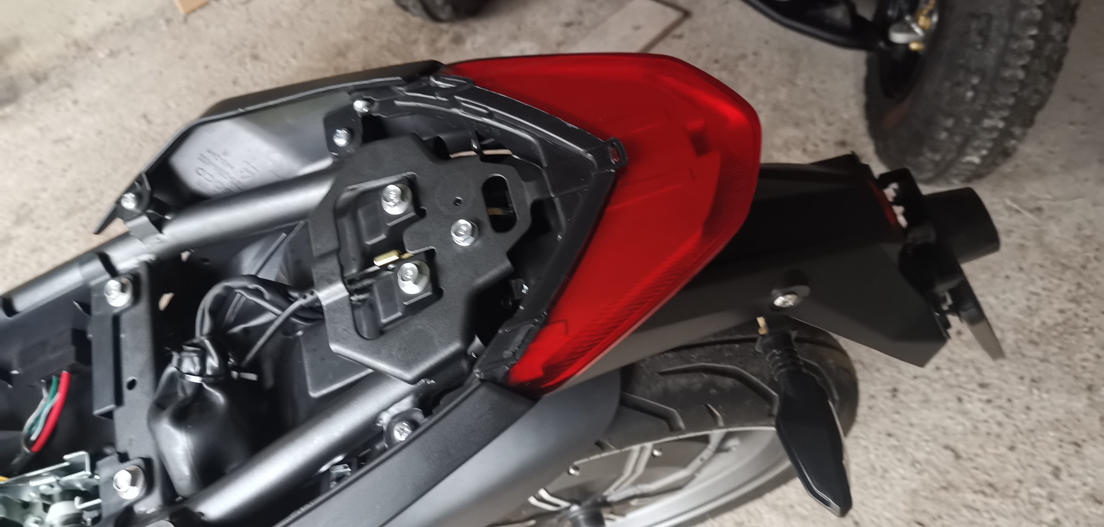

Muss heute mal in die Garage gehen und schauen, ob die Super soco zwei entsprechende Schraubmöglichkeiten am Rahmen im hinteren Bereich der Sitzbank hat?

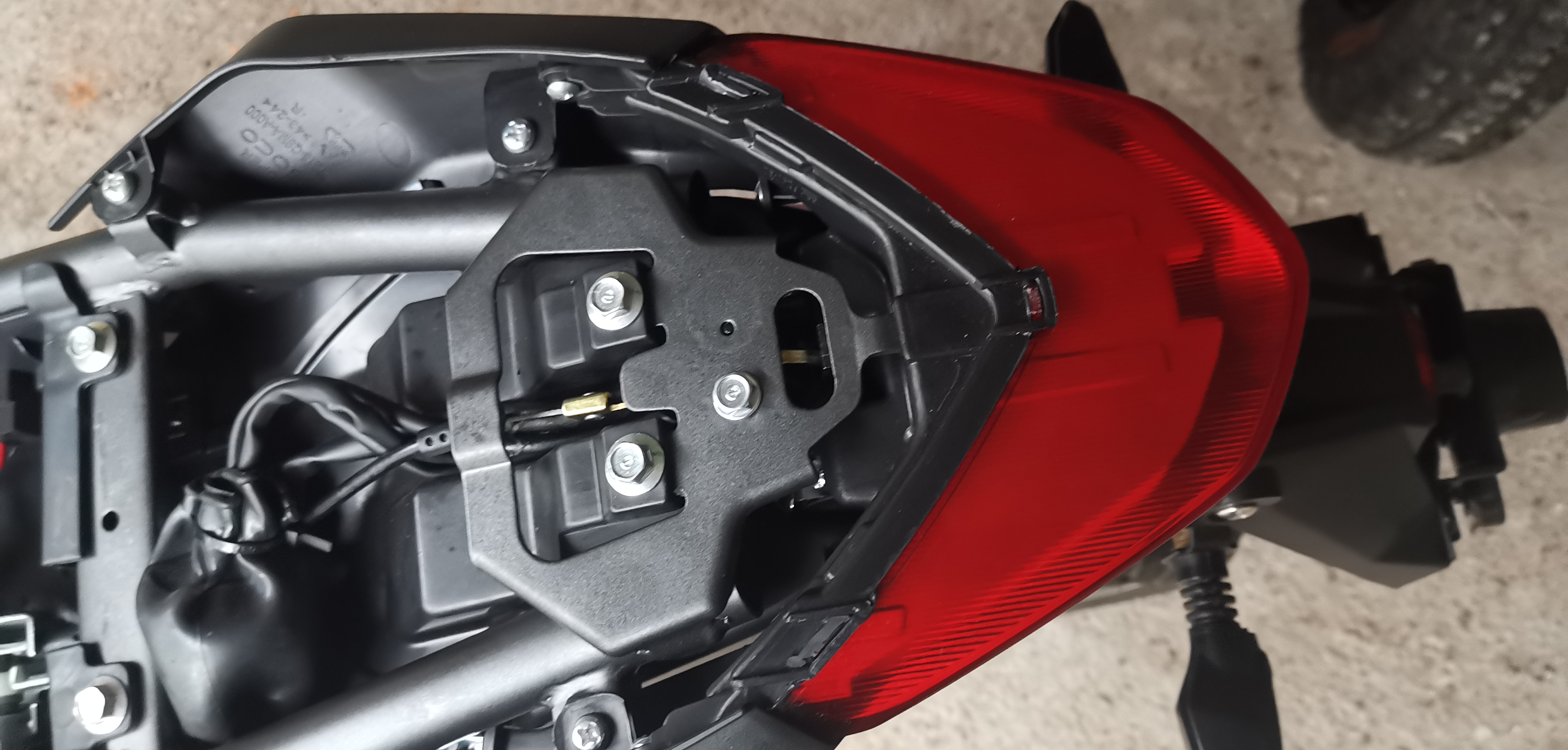

Gerade in der Garage. Sitzbank ab und:
Könnte passen.

Du musst sehen, ob die beiden Langlöcher von deinem Kennzeichenhalter oben, eine Befestigungsmöglichkeit vor oder unter dem Rücklicht bekommen.
Bei meiner Wuxi war es auch "Tricki", wie ich den Topcaseträger meiner Kymco, unter der Sitzbank befestigt bekam.
Ich musste mit M8 V4A Schrauben und zwei Stützen aus V2A Gewindestangen, das befestigen.
Hat bisher 3 Jahre gehalten und der TÜV vor 2 Jahren bei der Ummeldung, sagte dazu nichts....
Gruss Helmut
Bärlibär
Beiträge: 105
Registriert: So 18. Aug 2024, 12:16
Roller: Super Soco TSX eco, Super Soco TS Street Hunter 75
PLZ: 99610
Re: Heckalternative Super Soco TS/TSX
Beitrag von Bärlibär »
Na auf den beiden Fotos von meiner TSX sind die beiden M6 Schraubenköpfen von der original Heckkotflügeleinheit zu sehen.
Da sollte der alternative Kennzeichen Halter dran, der dann so in etwa unter dem Rücklicht endet. Das einzigste was mir bisschen Bauchschmerzen bereitet, das die original Blinker dann zu weit raus stehen und ich neue (kürzere) brauche.
Hab gesehen, bei Amazon gibt es dieses Teil auch.

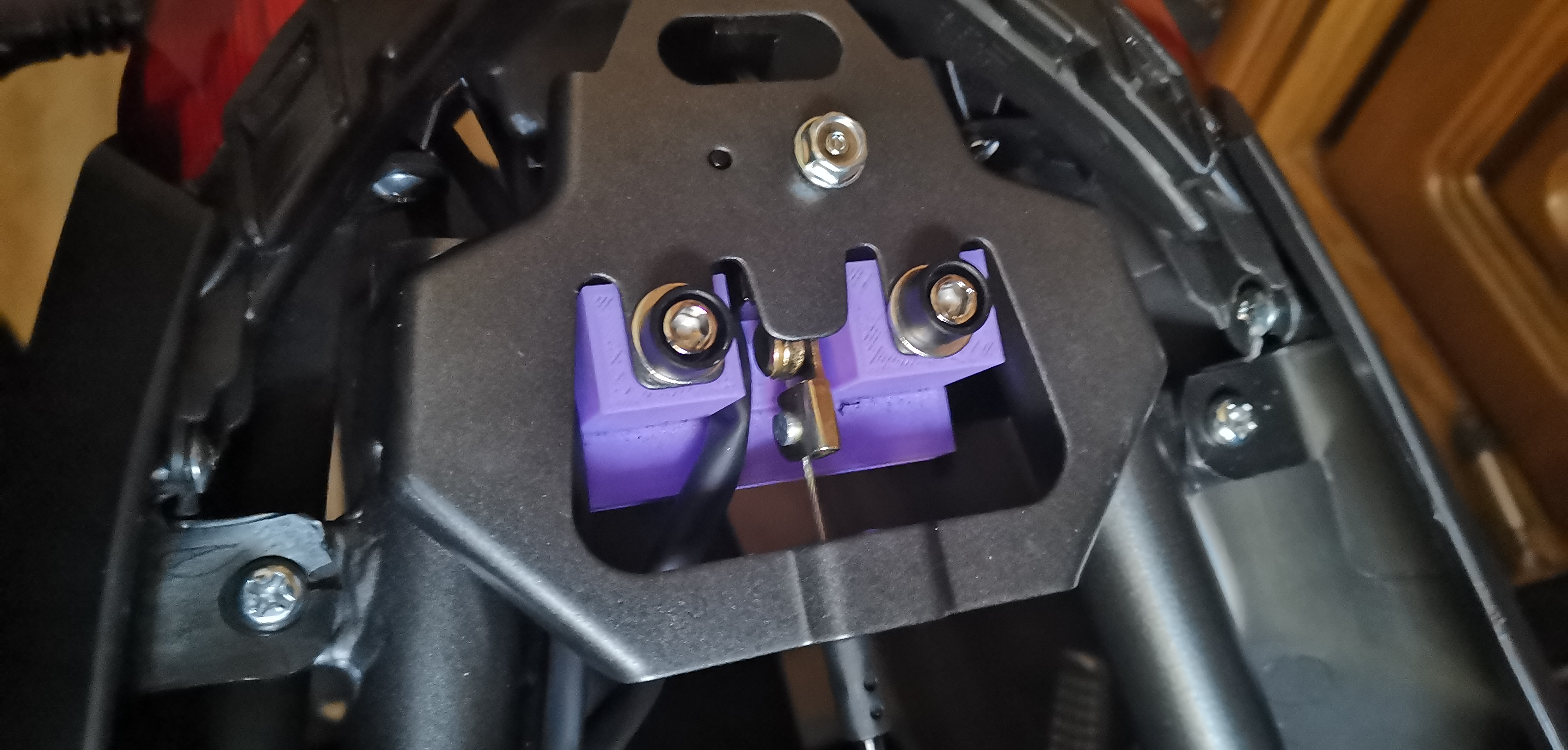

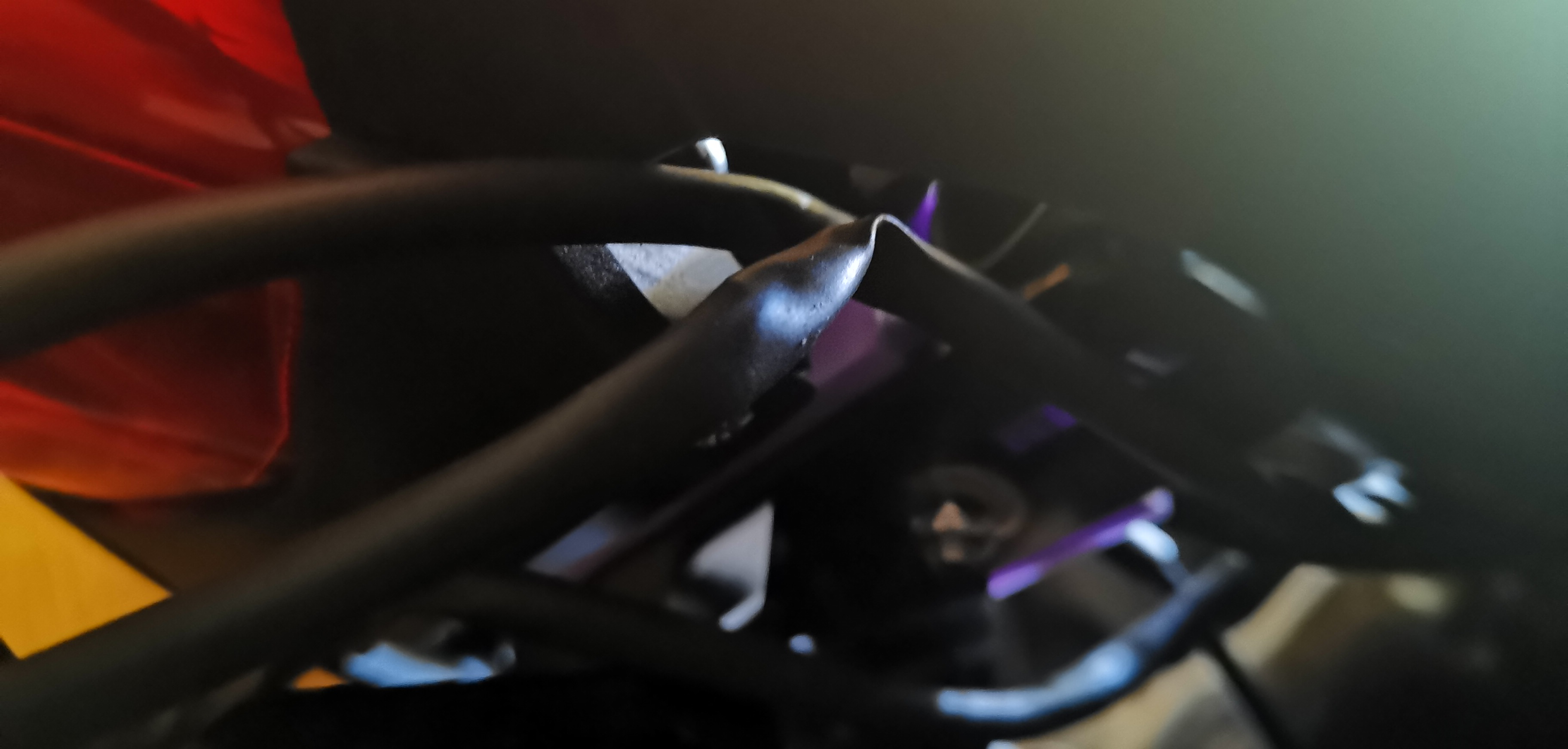

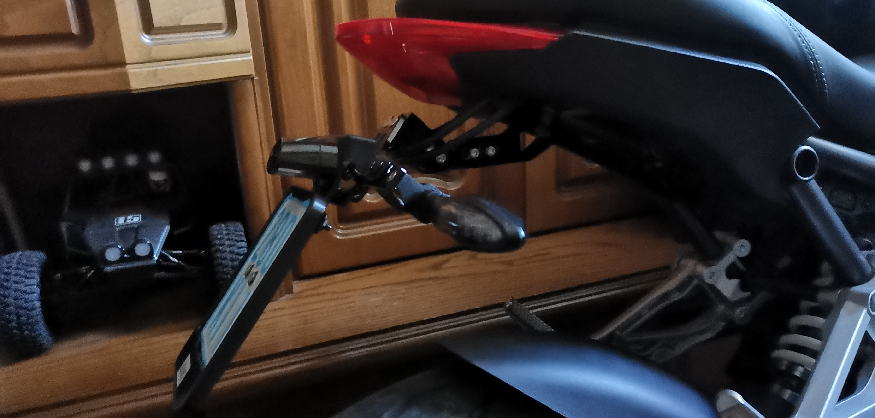

Hab jetzt doch bei Amazon zugeschlagen für 19 Euro. 😎
Hab da auch was mit dem 3 D Drucker angefertigt (leider erst mal nur in lila, war gerade drin, wird noch schwarz lackiert.
Fehlt nur noch ein Katzen Auge.
Ansonsten bin ich erstmal zufrieden.
Sorry für die kack Fotos. Meine Super Soco steht vorm Urlaub (über den Winter) erstmal in unserem Vorratsraum zusammen mit unseren E Bikes.
