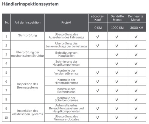

Du meinst vermutlich die Super Soco TC Wanderer 75 km/h mit Radnabenmotor, der ja schon mal erheblich weniger an Wartungsaufwand hat, als wenn ein Kettenantrieb installiert ist (OK, TCmax/TCpro haben Riemen, was auch weniger Wartung darstellt)
Im Wartungsplan steht dazu Erstinspektion bei 1.000 km und dann bei 3.000, 6.000., 9.000 und so weiter. Also bei Dir im Prinzip jährlich.
In der Garantiezeit ist das natürlich Plicht. Check, ob alles funktioniert, oder ob sich Schrauben gelockert haben, muss aber (danach) nicht unbedingt eine Werkstatt machen. Kontrolle der Bremse und ggf. Tausch der Bremsflüssigkeit ist natürlich eher etwas für die Werkstatt, was gemeinsam mit der HU erledigt werden kann, Aber ansonsten? Es ist ja ein Elektrofahrzeug: ohne Öl, ohne Getriebe. Wenn der Hinterreifen gewechselt werden muss (z. B. nach 5 Jahren), ist es aber Zusatzaufwand.

Mit viel Glück findest Du online eine Bedienungsanleitung mit Angaben zu den Serviceintervallen. Gehe mal einfach davon aus, dass eine bei 1000km fällig wird, dann alle ca. 5TKm oder einmal im Jahr, je nachdem was eher passiert.
Verkäufer / Distributoren drücken sich gerne vor der Gewährleistung, wenn die Inspektionstermine versäumt worden sind. Zumindest in den ersten zwei Jahren bietet es sich daher an diese durchführen zu lassen. Andere Forennutzer werden sagen: egal, das rechnet sich nicht. Mit meinen NIUs hat sich das hinsichtlich Gewährleistung und Kulanz durchaus gelohnt.
Bei einer Wartung ist an E-Fahrzeugen nicht viel zu tun: gucken ob alle Schrauben fest sitzen, Bremsen prüfen und ggf. Reinigen, ggf. neue Bremsbeläge, ggf. Lenkkopflager nachstellen, ggf. SW.Update, falls sowas überhaupt gemacht wird, ggf. Erneuern der vorderen Radlager. Kann man alles selber machen, hat nur dann eben keinen Stempel im Serviceheft.
Die sonstigen Kostentreiber wie Ölwechsel, Zündkerze, Filter wechseln / reinigen, Kette reinigen/schmieren entfallen. Ein Vertragshändler würde Dir zwischen ca. 50 bis 150€ abknöpfen, je nach Landstrich und lokales Preisniveau. Problem: viele Zweirad- oder Motorradwerkstätten packen keine Chinaroller an. Die haben genug mit ihren eigenen Fahrzeugen zu tun. Und würden wohl auch keine Gewährleistungsabwicklung durchführen.

Der Serviceplan sah die erste Inspektion bei 1000 km vor, die zweite bei 4000 km oder ein Jahr nach dem Kauf. Dann alle 4000 km oder einmal jährlich.
Die ersten beiden Inspektionen habe ich noch machen lassen (Luft aufpumpen und Bremsen prüfen) Kosten: jeweils 80 bis 100 €.
