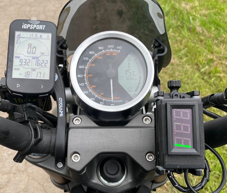

Hey Folks,
mit dem Strommessgerät auf Fehlersuche.
Habe zeitweise einen Leistungsproblem nach Laden der Akkus und dem darauf folgenden Start der Maschine.
Beim Anfahen merkt man das die Beschleunigung der TC Wanderer nicht so stark ist wie sonst. Dies geht 2-5 km so, danach wird die Leistung wieder normal.
Um der Sache auf den Grund zu gehen, habe ich den Strom gemessen der von den Akkus über die Sicherung läuft.
Ergebniss war, dass der Strom auf etwa 60A begrenzt wird und die Wanderer Pro nur noch ca. 60 km/h läuft.
Hat jemand die gleiche Erfahrung?
Verbrauch bei Power ON ca. 100-200 mA ( siehe Bild )
Fehlerfall max. ca. 60 A
Vollgas im Normalfall >100 A
