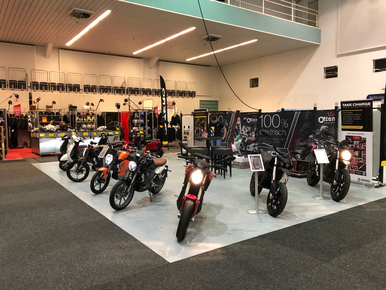

Optisch ist das Modell auf jeden Fall ein absoluter Hingucker. Wir hatten Sie am Wochenende mit auf der Messe und sie war ein absoluter Publikumsliebling. Das Drehmoment ist auch nicht zu verachten, ich habe zwar nur eine kleine Runde durch die Halle gedreht, aber für einen "Roller" zieht die schon gut los.

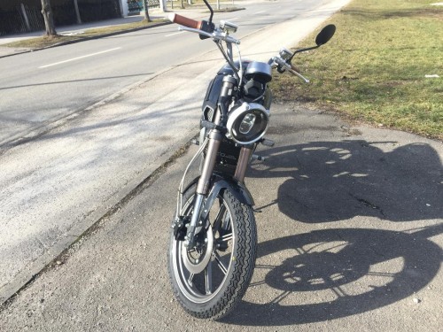

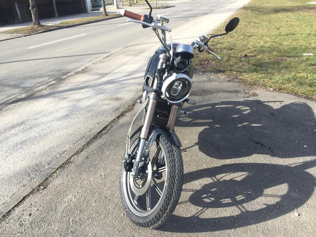

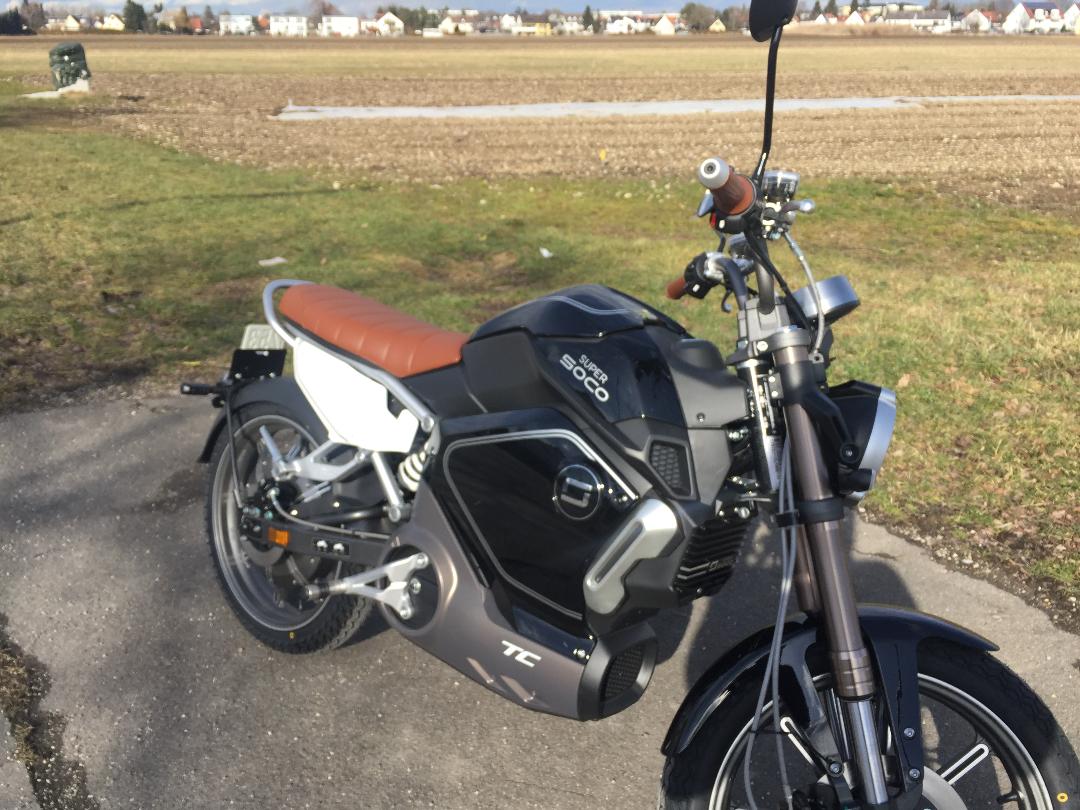

Hallo Community,
hier meine Erfahrungen nach einer Woche und 50km mit dem Super Soco TC.
Pro:
-Verarbeitung
-Handling
-Reifen(Verbesserung im Vergleich zum TS-Modell)
-E-Bike zieht zügig auch mit 2 Personen(140kg)
Contra:
-App kommt erst Mitte des Jahres
-Ladegerät etwas laut wegen dem Lüfter, wird aber nicht warm
-Kennzeichenhalter für das Versicherungskennzeichen wird benötigt
-Alarmanlage ist meiner Meinung nach viel zu leise (leiser als die Klingel vom Handy)
-Kilometerzähler und Tachoanzeige große Abweichung im Vergleich zur GPS-Messung (+20 bis 30% mehr)
Energiemessung Akku mit der Koogeek inteligente Steckdose:
Akku wurde bei 25% angesteckt-Ladegerät zieht ungf. 375W nach ca. 5 Stunden 270W nach ca. 2 Std. 180W und dann 30W.
LED am Ladegerät blinkt dann grün(Vollgeladen->wahrscheinlich im Balancing Modus).
Akku wurde dann im Super Soco angeschlossen- 96% Ladezustand wird angezeigt.
Energie: von 25%->96% -> 1900Wh
Wirkungsgrad Ladegerät würde ich bei ca. 80% abschätzen

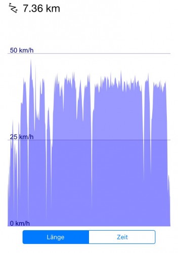

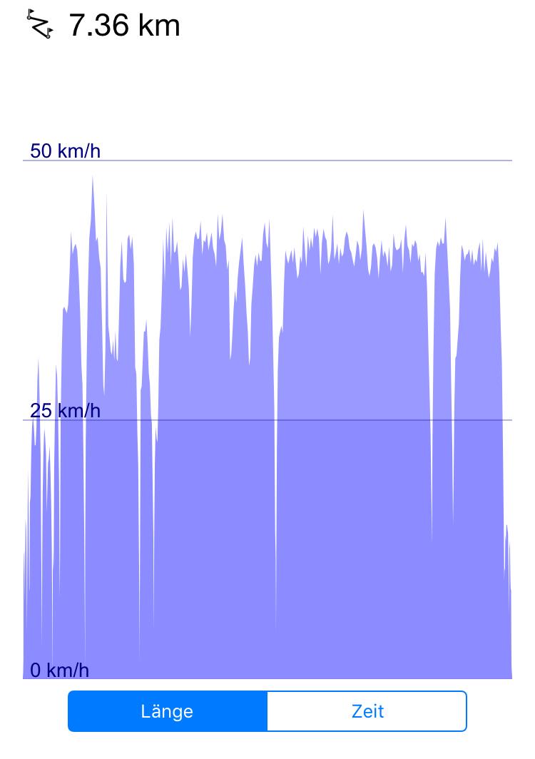

Ich bin auch die Soco TS gefahren. Man merkt schon die etwas höhere Motorleistung. Die Reifen sind aber auch etwas breiter geworden ->Reibung größer haben aber dafür mehr Haftung. Also mit dem TS würde ich beim Regen mit den Reifen nie fahren wollen, mit dem TC mache ich mir jetzt keine Sorgen. Höchstgeschwindigkeit laut GPS-Messung und vollen Akku sieht du in dem Bild oben, 45-47km/h. Tacho zeigt aber 50-52km/h
