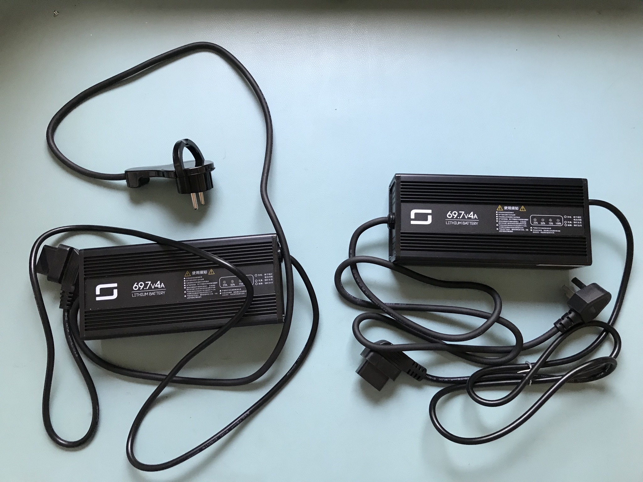

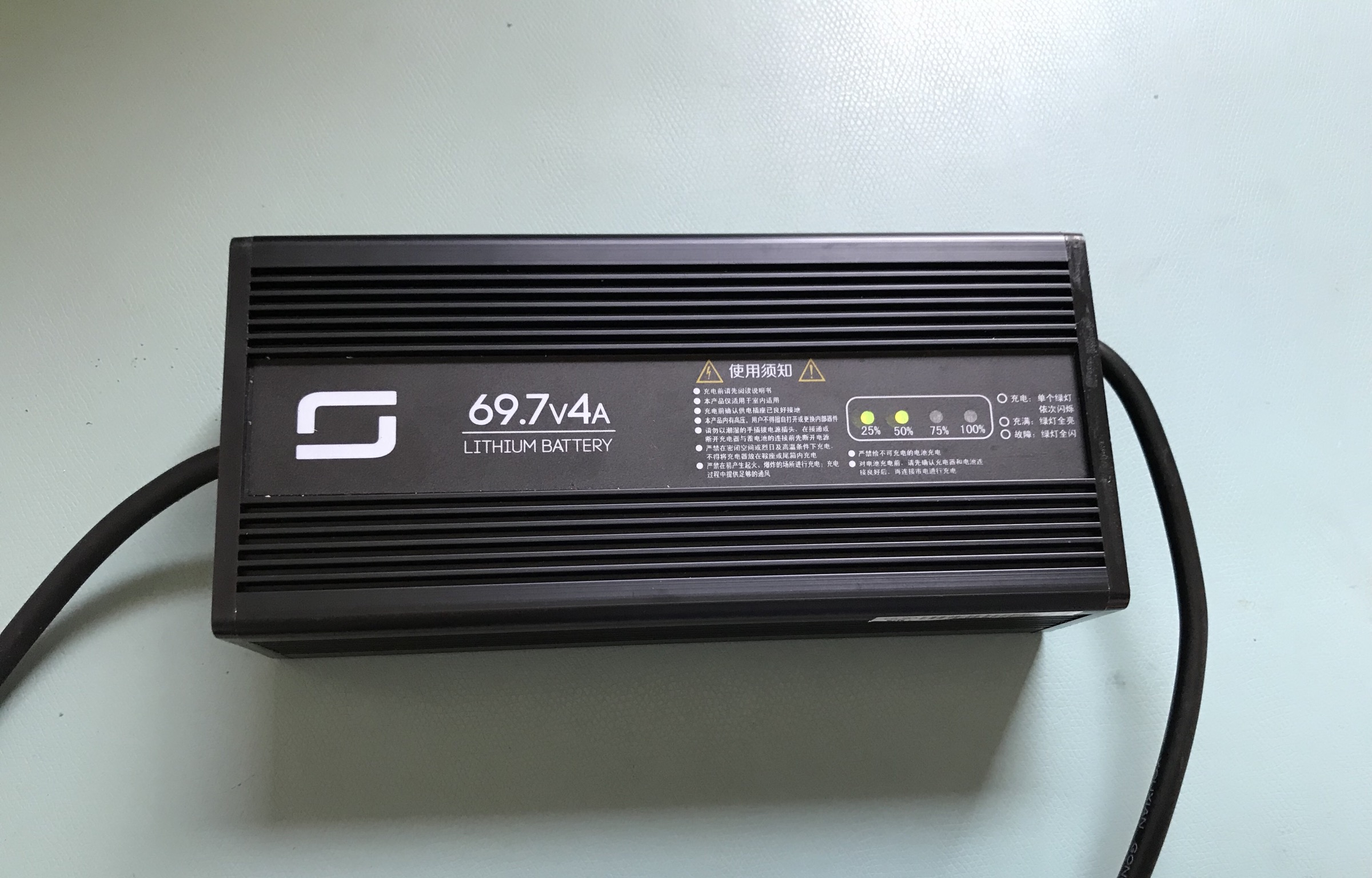

- Atze001
- Beiträge: 134
- Registriert: So 29. Jul 2018, 18:24
- Roller: Super SOCO TS1200R Limited Edition
- PLZ: 10825
Re: Wie ladet ihr eure Akkus?
Dazu wäre es gut wenn man eine Ladeanzeige im Ladegerät hätte
also ich lade meinen Akku immer voll! Die Soco ist nicht gerade ein Jet was die Power betrifft. Ich hab dann halt immer um 80-100% wenn ich fahre! Das idealste wäre natürlich den Akku immer zwischen 20 und 80% zu halten und nicht unter 15 Grad Temperatur zu fahren, so lebt er am längsten!
Eine Ladeanzeige wäre deshalb die beste Lösung. Die könnte in der Soco oder im Ladegerät verbaut sein.
Ab und zu ist es aber auch wichtig den Akku voll zu laden, wegen dem balancieren der Zellen. Dann aber auch bald fahren, dass der Akku nicht tagelang voll ist!
Der Akku sollte auch nicht auskühlen. Also im Winter am besten ins Haus mitnehmen!
Gruß aus Offenburg
Gruß aus Offenburg
