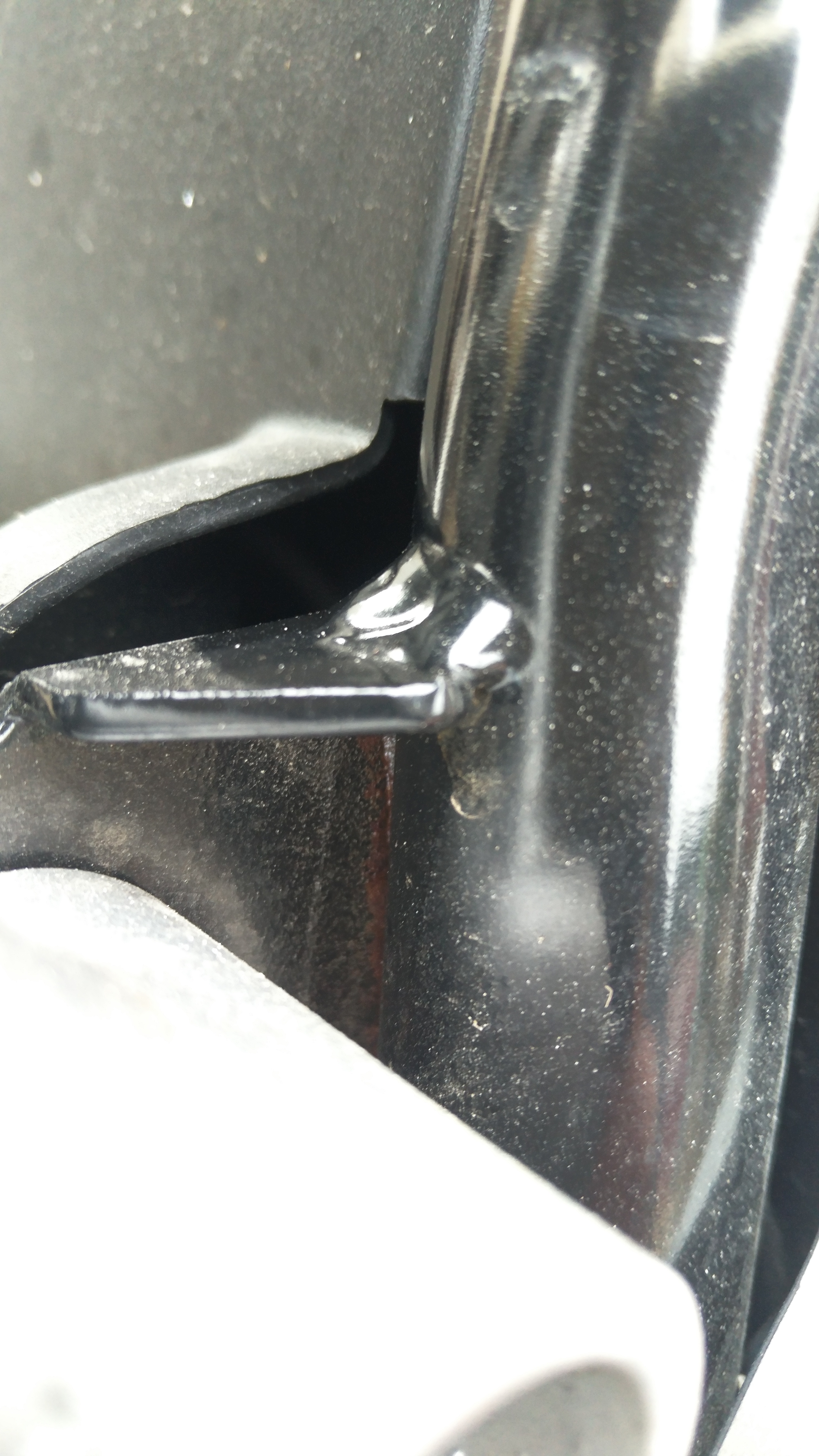

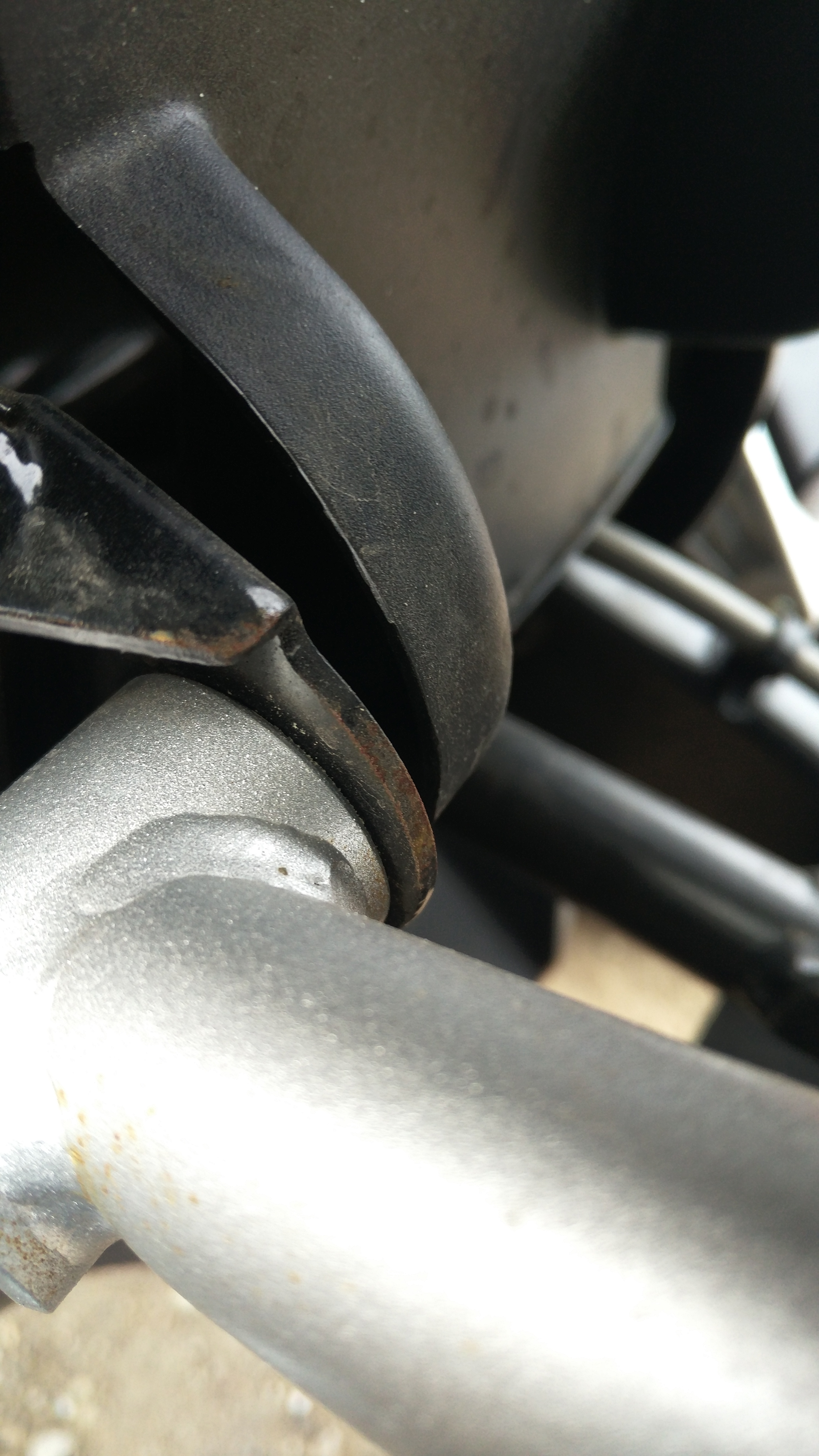

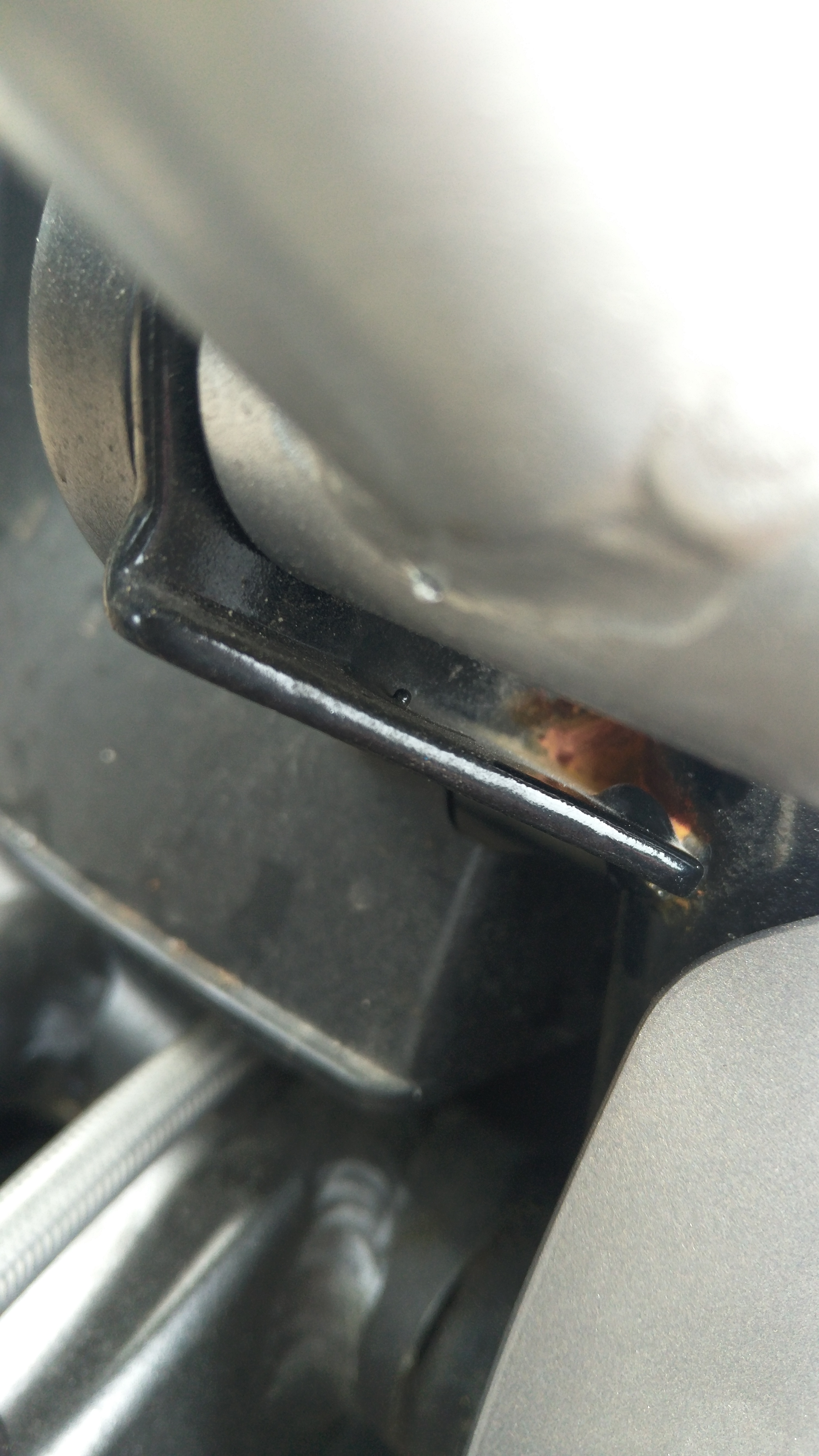

mir ist aufgefallen das ich immer mehr Rost Probleme bekomme.
Wie ist eure Erfahrung und an wenn muss man sich da wenden? Hatte es online gekauft.

Du kannst dich an den Händler wenden.Die Frage ist nur wie und wie schnell der reagiert,wenn du es selbst machen willst, gut reinigen rostumwandler drauf,dann Hohlraumversiegelung und oder Sprühwachs drauf,auch unter Verkleidungen,werde ich bei mir auch noch machen wenn es friert und schneit.

Dass Rahmenteile rosten ist völlig normal. Die Chinesen grundieren und lackieren nur, mehr Aufwand wird da nicht betrieben. Ist aber auch kein Problem. Bis da mal was durchgerostet ist dauert es ewig, ist halt ne optische Sache.
Der arme Händler. Wenn der jedesmal aktiv werden müsste wenn Kanten rosten - dann Mahlzeit.
Wer bei jedem Wetter fährt und nach 1 - 2 Jahren mal die Verkleidung demontiert wird feststellen dass es an allen Ecken und Enden unter dem Plastikkleid rostet und gammelt.

Das fällt unter die Sachmängelhaftung. Der Verkäufer ist in der Pflicht!

Ja, das Problem haben offenbar alle Super Socos. Meine auch, nach 60km schon. Mittlerweile habe ich mich mit Rostumwandler abgefunden. Der entfernt es tatsächlich in wenigen Minuten. Ich benutze diesen hier: https://www.amazon.de/gp/product/B01N9G ... SU4U&psc=1

Da ich mich schon seit langer Zeit mit der Oldtimerrestaurierung beschäftige und diese auch selber vorgenommen habe würde ich die leichten Rostansätze erstmal weitestgehend wegschleifen,dann die Stelle gründlich entfetten mit z.b Silikonentferner.Anschließend Rostumwandler drauf wobei meiner Meinung nach Fertan am besten wirkt aber auch dessen Gebrauchsanweisung strikt folgen.
Anschließend eine gute Grundierung und die gewünschte Farbe.
Wer es allerdings so richtig machen möchte der sollte den Rahmen nackig machen,strahlen lassen und zum guten Pulverbeschichter gehen.
Sowas würde ich erst dann machen wenn man mit der kleinen Ausbesserung nicht mehr weiter kommt.
