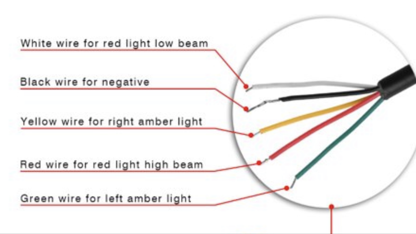

Re: Anfänger braucht Hilfe: Gasgriff & Rückleuchte anschließen
Foto aus dem Englischen Super Soco Forum zur Verkabelung der Rückleuchte,hoffe es hilft dir.
