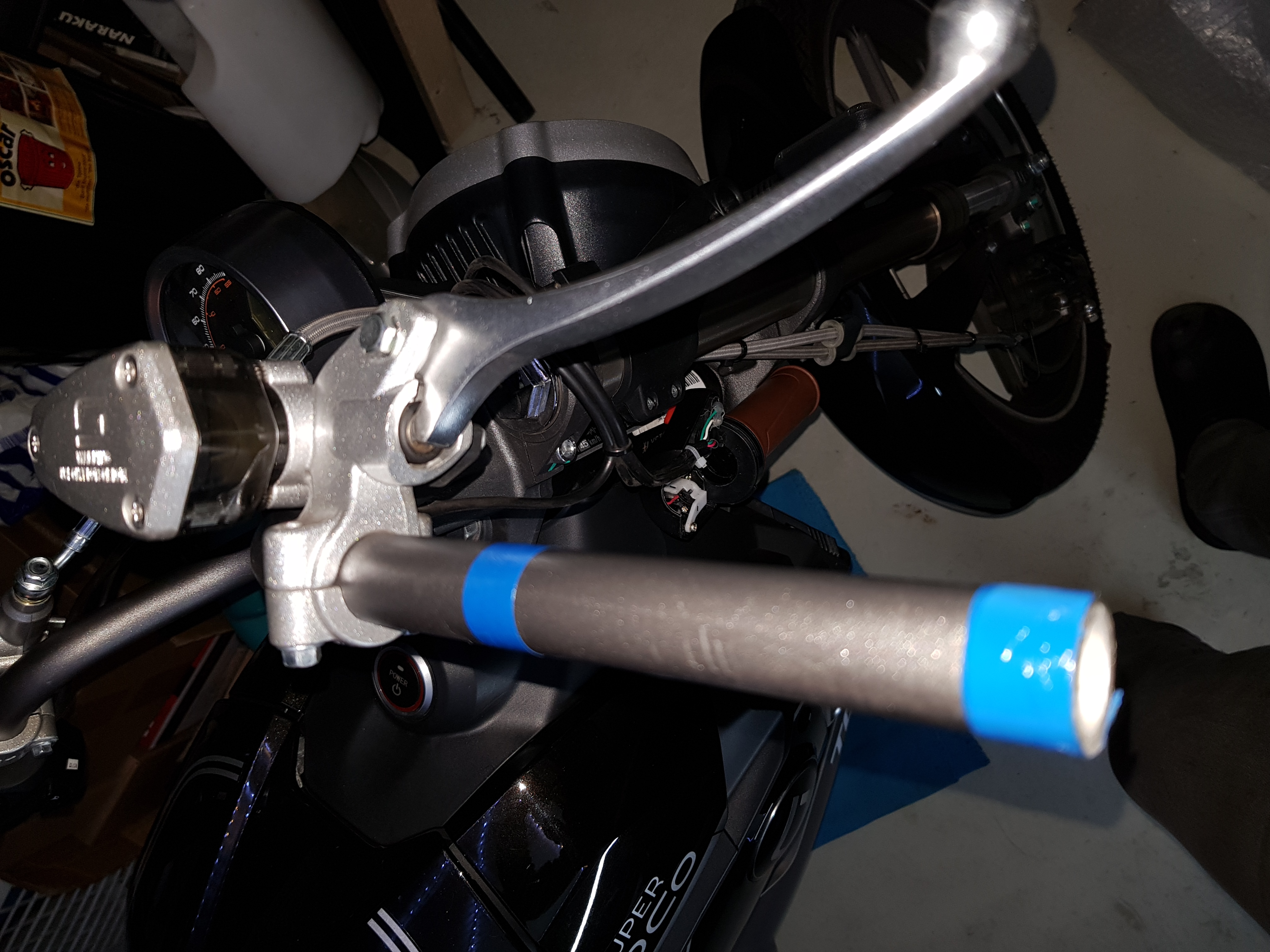

Ich habe mir meinen "Gasgriff" mal näher angesehen,er hatte am Lenkerende etwas mehr spiel als am anfang des "Gasgriffes",habe das mit etwas Isolierband verringert(dann noch eingefettet)und siehe da der"Gasgriff"lässt sich feiner dosieren,vielleicht klappt das ja bei euch auch. :D

Am 27 .12.2018 habe ich noch ein Runde mit der TC gedreht und habe die Änderungen am "Gasgriff" getestet,die TC zieht jetzt problemlos ohne rucken + zucken durch,hat sich für mich gelohnt! :D

Werde ich auch mal ausprobieren, meine Empfehlung wäre 25mm Schrumpfschlauch zu nehmen, bei dem Klebeband in Verbindung mit Fett wird sich das ganze denke mit der Zeit auflösen bzw. der Kleber des Klebebandes.
Zum Testen hätte ichs aber auch so gemacht, Schrumpfschlauch wäre dann die Version 1.1 :P

Wie sind eure Erfahrungen mit dem Isolierband? Musstet ihr dieses noch einmal neu fetten oder hat sich irgendwas gelöst?
Und womit habt ihr gefettet?

Habe zwar so eine Modifikation noch nicht durchgeführt, aber sehr gute erfahrungen mit Molykote PG 54 gemacht wenn es um Kunststoff- metall oder Kunststoff - Kunststoff Paarungen ging:

Hat bei mir bis über 8000 km gehalten,kommt darauf an
wie stramm man das Isolierband wickelt(muß man ausprobieren),ich habe einfaches Sprühfett vom Diskounter benutzt hat funktioniert.😉

Isolierband und Schrumpfschlauch ist beides recht stumpf, deswegen fettet Ihr ja.
Ich würde am Ende etwas 2 K oder Polyester auftragen und glatt schmirgeln.
Das es am Ende mehr Spiel hat ist aber komisch, in dem Fall bekommt Ihr den Griff ja nicht rübergeschoben.
