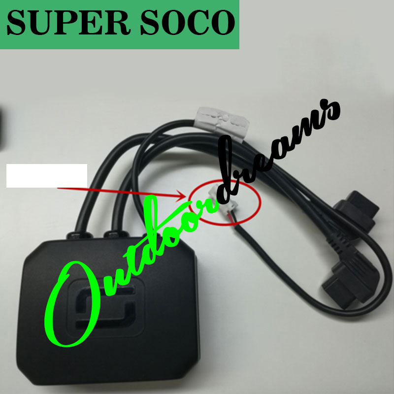

Meine Frage wäre ob es funktionieren würde wenn ich einen TS-Akku und einen TC-Akku mit einem Y-Kabel verbinden kann.

Der Shunt verhindert ein Ausgleich der Zellen, es können somit Akkus mit unterschiedlichen Ladeständen angeschlossen werden ohne das sie sich ausgleichen. Alles andere wäre für den normal Konsumer viel zu gefährlich. Mal vorgestellt man schließt einen voll geladenen und einen leere Akku an und 170x 18650 LG Mh1 Hochstrom Zellen im 17s Verbund gleichen dann den leeren Akku aus. Das würde in eine Katastrophe enden, das BMS zerstören oder mit Glück nur der Überspannungsschutz den Akku lahm legen.
Solch einen Akku ohne BMS betreiben? Da würde ich mich nicht drauf setzten bei 17s / voll ~70V / 170 Zellen pro Akku.
Der Shunt ist viel mehr als lediglich eine Box mit ein paar Kabeln die beide Akkus parallel schaltet. Es werden die Spannungen überwacht, der jeweils voller Akku zu erst entladen bis beide den gleichen Ladestand haben und danach zwischen beiden gewechselt. Alle 15sek. wird der Ladestand des jeweils anderen Akkus im Display angezeigt, sie werden nicht parallel geschaltet wie sich vermuten hätte lassen.
Auch beim Laden wird zu erst der Akku mit dem niedrigeren Ladesgand aufgeladen. Dazu dienen die zusätzlichen Datenleitungen im Stecker um mit dem Controller zu kommunizieren und somit einen sicheren Betrieb zu gewährleisten.
Nach der Bedienungsanleitung empfiehlt Soco den Shunt nicht mit verschiedenen Kapazitäten zu betrieben. Sprich keine TS und TC Akkus miteinander zu verbinden.

ich vermute mal es wird mit 2 unterschiedlichen Akkus mit der Y-Box funktionieren, denn die Y Box tut nicht anderes als die Batterie mit der höchsten Momentanspannung an den Motor (DC AC Konverter) durchzuschalten. Und die jeweils andere Batterie an den Ladestecker zu schalten. Mit etwas Hysterese und Mindestspannung. Die Datenleitungen werden im 15 Sek Wechsel an den Controller durchverbunden.
Da aber die 26 und die 30 Ah Batterien andere Entladekurven haben wird das nicht ganz optimal funktionieren und die beiden Batterien nicht auf demselben Ladestand laufen.

200€ für einen Ladeadapter, der es noch nicht einmal schafft beide Batterien bei gleicher Spannung zusammenzuschalten, ist ein Witz. Die Vorteile von 2 Batterien werden gar nicht genutzt, da kann ich besser mal vom Hobel absteigen und die Batterie umstecken.

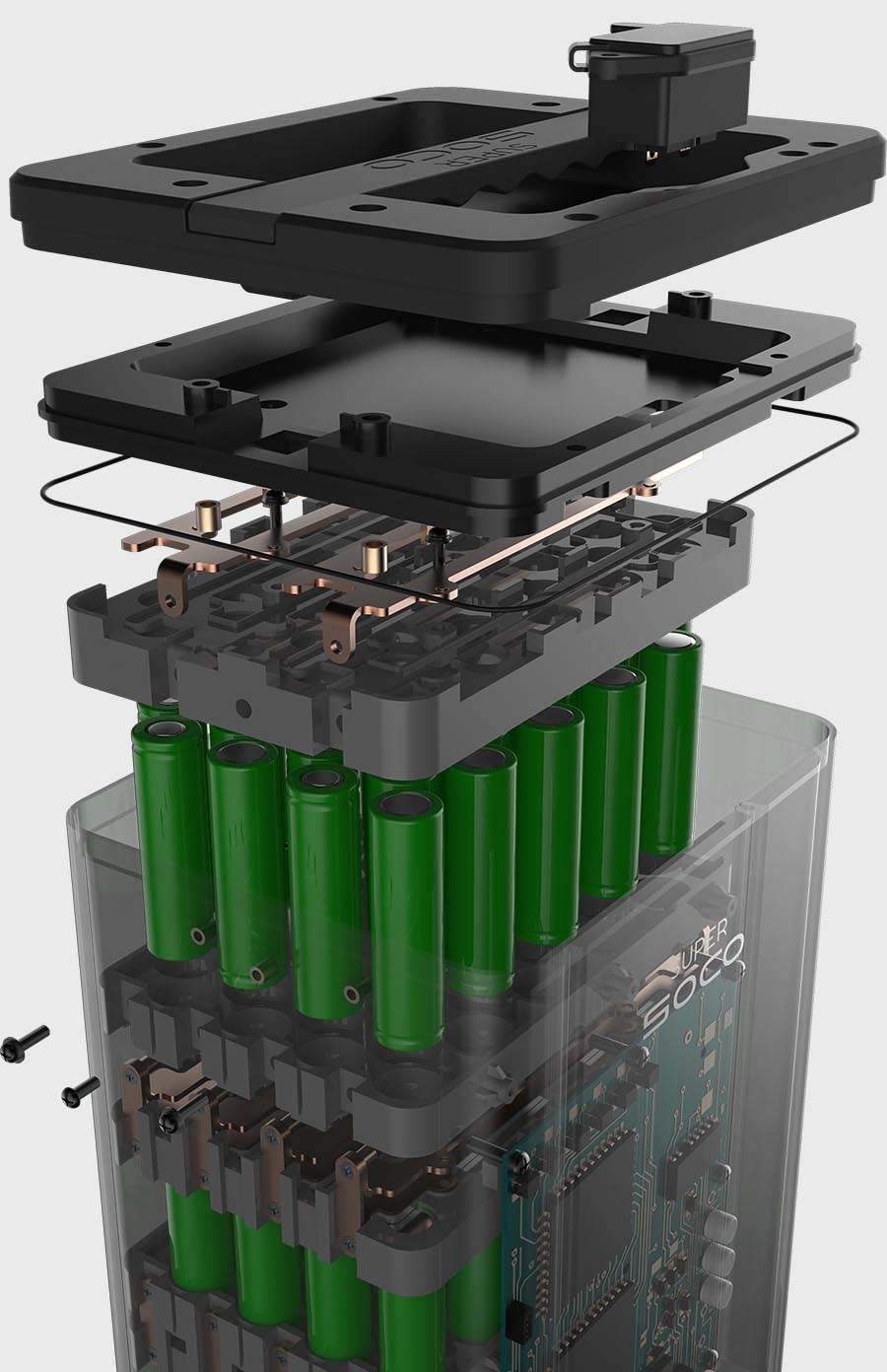

Auf dem Bild vom Batterieaufbau kommen einem auch einige Zweifel. Die Zellen sind noch nicht mal verschweißt, sondern der Kontakt wird nur durch klemmen hergestellt. Dafür auch noch 1000€ zu verlangen, grenzt schon an Wucher.

Zwei Schottkydioden für ein paar Euro können das verhindern.
krankworx hat geschrieben:
Di 1. Jan 2019, 21:45
Mal vorgestellt man schließt einen voll geladenen und einen leere Akku an ........ Das würde in eine Katastrophe enden, das BMS zerstören oder mit Glück nur der Überspannungsschutz den Akku lahm legen.
Wenn das BMS - PCB kein Billigstprodukt ist, würde es das tun wofür es da ist, nämlich den Strom unterbrechen. Sonst passiert nichts.
Wenn man die Batterien zum Laden nicht herausnehmen muss, braucht man nur beim ersten Zusammenschalten auf gleich Spannung achten, danach passt sich das von alleine an.

Natürlich werden beide Akkus gleichzeitig geladen wenn das Shunt Modul installiert ist. Es wird jedoch zu erst der Akku geladen, der leerer ist bis er angeglichen ist. Dann beide zusammen. Das ist das sinnvollste was man hätte machen können um beide Akkus möglichst angeglichen zu halten und beide sich auf einem ähnlichen Spannung Niveau aufhalten.
Die Zellen sind doch nicht geklemmt, wie kommt es zu der Aussage?
Fragwürdig ob die darstellung überhaupt dem inneren geleicht oder einfach nur einem Produkt Designer entspringt um den Leuten einen Akku der Bauform zu veranschaulichen. Und auch wenn es so sein sollte da es kein Bild ist sondern nur eine grafische Darstellung - auch dann hat der Designer die Kontaktlaschen mit dargestellt. Im zweiten Segment, wenn man sich nur kurz die Darstellung genauer anschaut.

Richtig, das hin/her schalten der Akkus während dem entladen ist irgendwie sinn freier Käse.
Man müsste hier schon eine dicke Thyristoren Schaltung einsetzen, um die doch recht hohen Ströme während der Fahrt (Beschleunigung) sauber schalten zu können. Hinzu käme noch eine erhebliche Kapazität, um ein 'ruckeln' oder Leistungsabfall während dem switchen zu kompensieren.
Kurzum: Blödsinn. Man möge mich korrigieren, sollte ich falsch liegen.
Die beiden Akku Packs werden mit sehr hoher Wahrscheinlichkeit mittels einer Dioden Schaltung parallel zu dem Fahrtregler gesetzt. Natürlich findet bei so einer Schaltung immer ein Ausgleich des Potenzials statt. Sprich, der Akku mit dem höheren Potenzial wird stärker entladen, biss ein Ausgleich - bzw. beide auf dem selben Potenzial liegen - erreicht ist. Durch die Dioden Schaltung gehen die Ströme aber immer über den Fahrtregler - also das Pack mit dem geringeren Potenzial wird nicht durch das stärkere geladen (Ausgleichsstrom).
Beim Laden dann das selbe, nur anders herum (vom Stromfluss gesehen).
