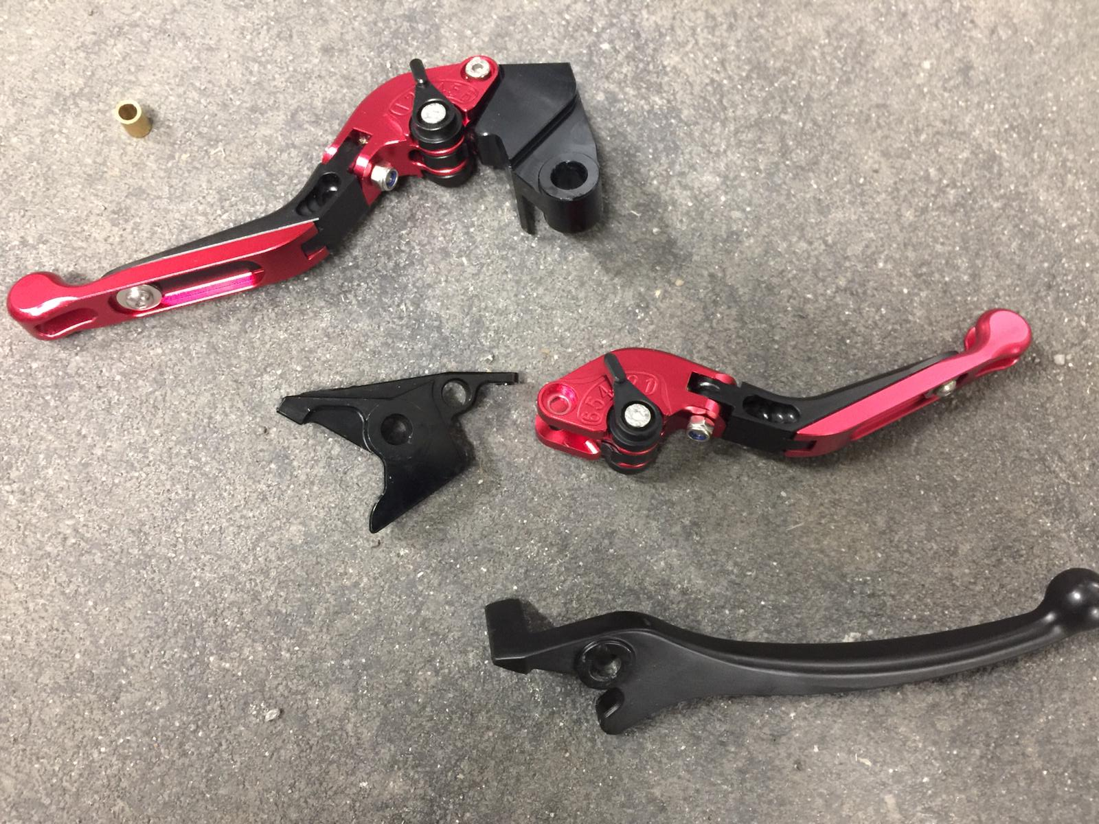

Habe aus beiden Griffpaaren eins gemacht die Schwarzen Griffe haben die richtigen Rollerflansche direkt am Moped,dann nur die anderen Griffenden umschrauben fertig (dann ca. 40,-Euro) ist recht einfach. Passgenauigkeit ist fast identisch zu den Orginalen.Für die Lenkergriffe gibt es Wickelband aus dem Tennisbereich. ;)

Wenn du beide Griffpaare umbaust,die schwarzen und die von dir gewählten zu einem Paar,dann Funktionierts wie bei mir im Video.

Aber bei meiner TS kann ich vom alten Griff nichts übernehmen.
Der originale schwarze Griff besteht aus einem Teil.
Die rote besteht aus 2x Teilen.

Jetzt ist mir die Erleuchtung gekommen, nach genauer Analyse der Bilder ! :lol: :lol:
Man muss BEIDE ebay Artikel bestellen, damit es passt :D
