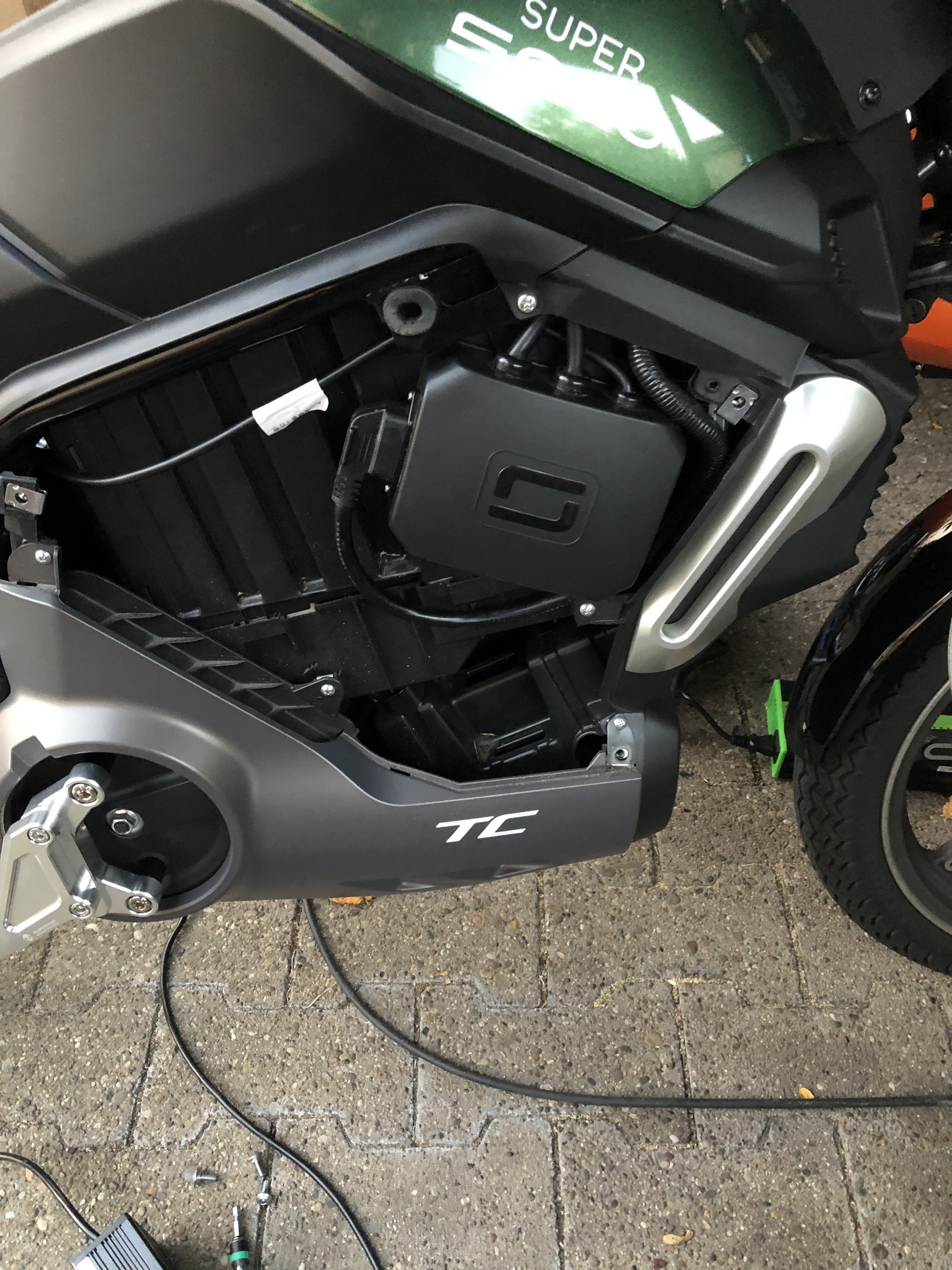

Ich habe heute mein Y-Kabel bekommen. Wie habt ihr das Ding eingebaut? Irgendjemand hatte glaub ich mal gemeint, er hätte es seitlich unter der Abdeckung platziert. Gibt es dazu Bilder?

Eins habe ich noch auf die schnelle gefunden.
Gruß Frank
