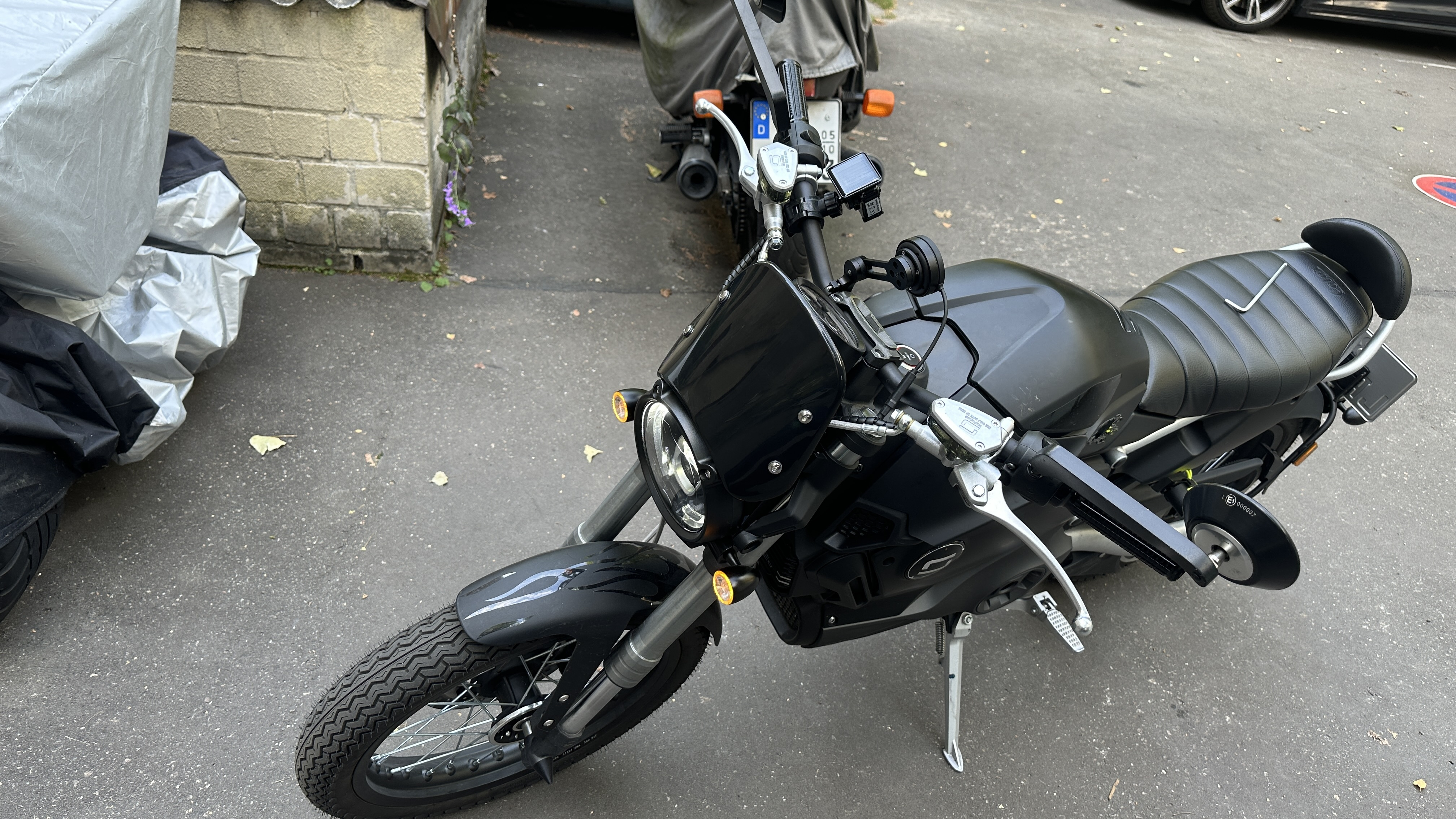

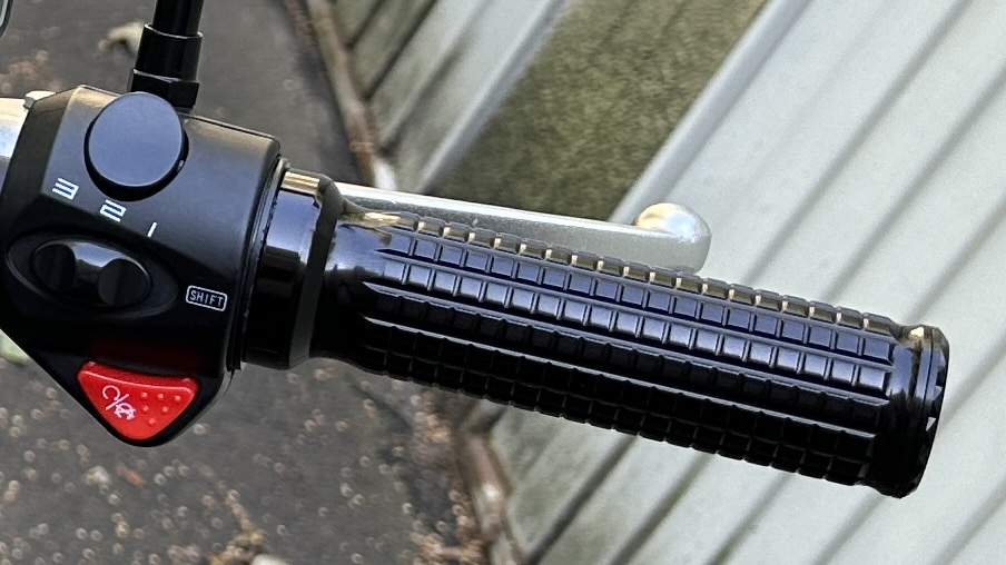

Na dann will ich euch die Griffe mal nicht vorenthalten

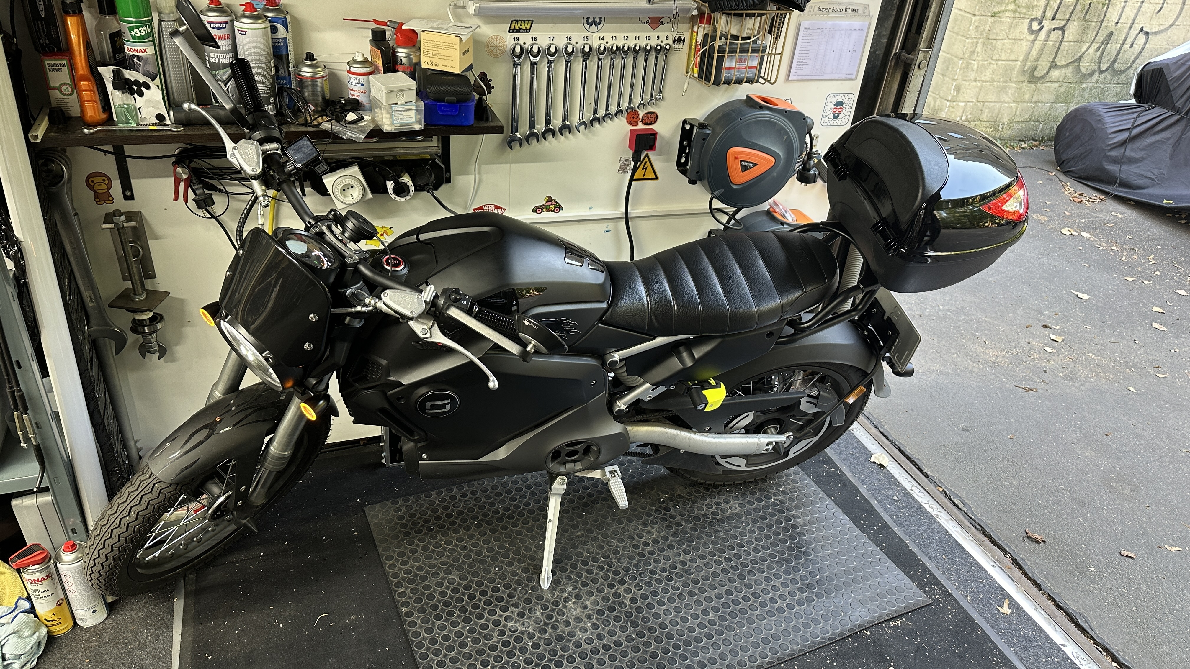

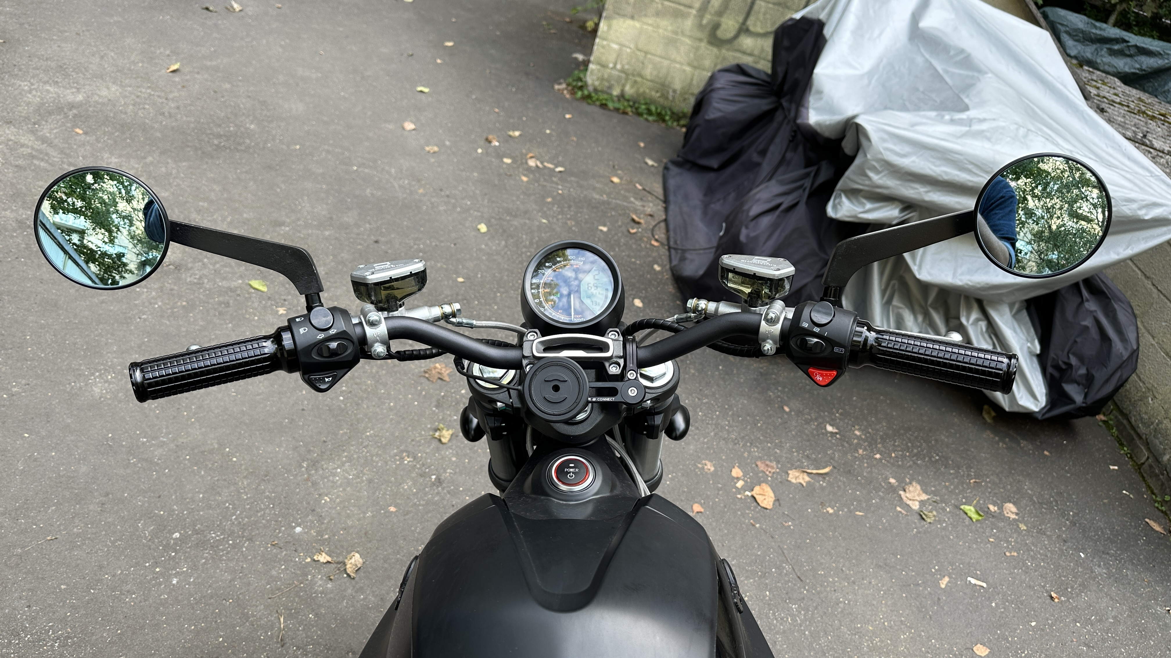

Hier mal komplett
