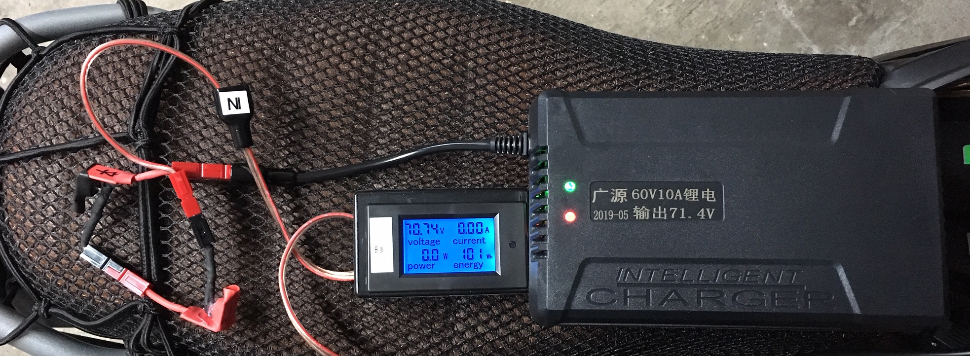

Hello World,
der Lader von Aliexpress ist angekommen. Mußte ihn vom Zoll Abholen.. für 7,40€ konnte ich ihn dann mitnehmen.
Einige von Euch haben ihn schon.
https://www.aliexpress.com/item/60V-10A ... 89fb8df43b
Er soll 71,4 V und 10A machen. 71,5 V hat er.

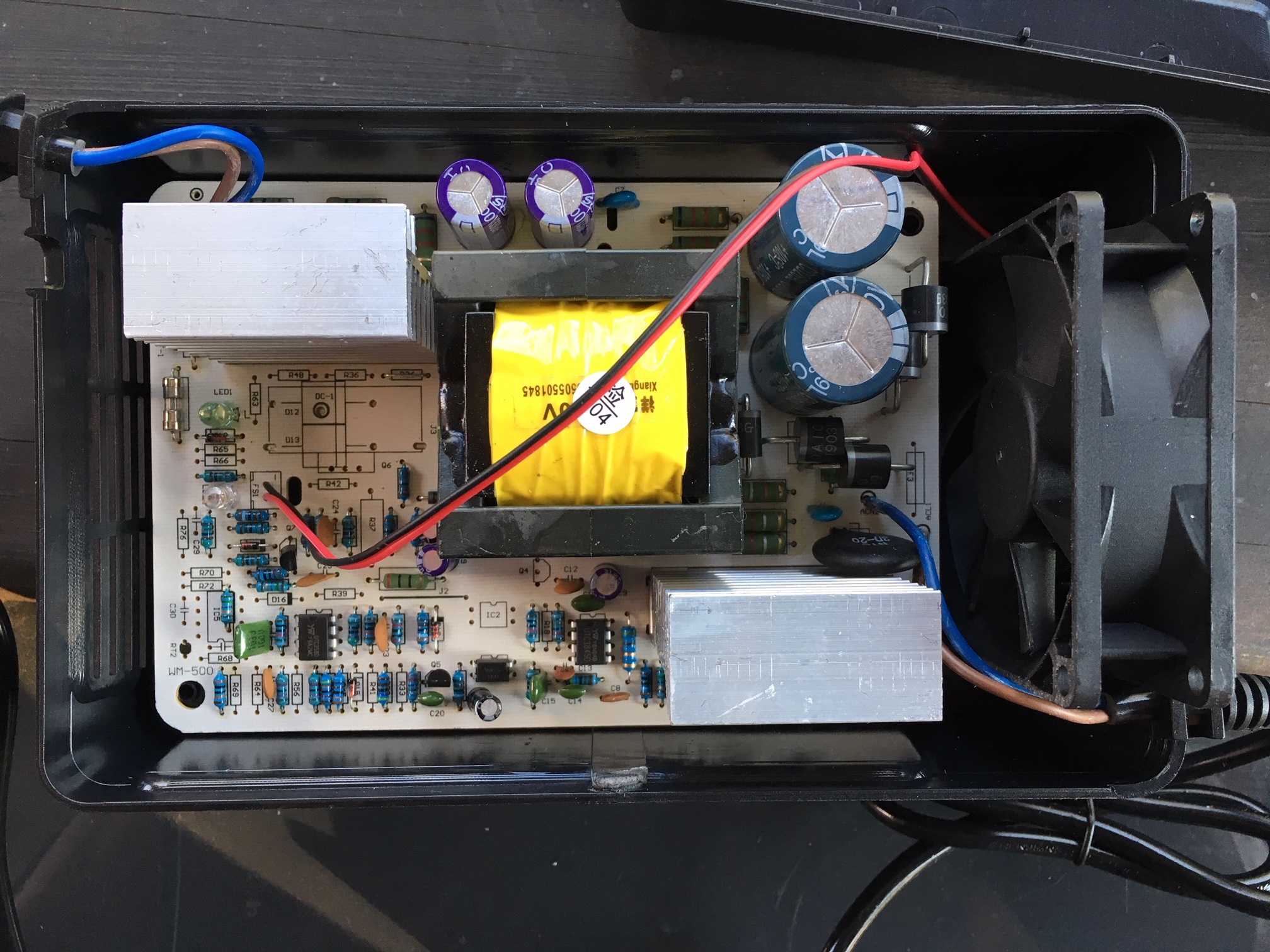

Habe den Lader geöffnet, mal reingeschaut ( übersichlich, schlicht, nicht überdimensioniert und sparsam gehalten, aber gut verarbeitet )
Danach umgebaut und die Spannung mit 2 Dioden angepaßt auf 70,7V.

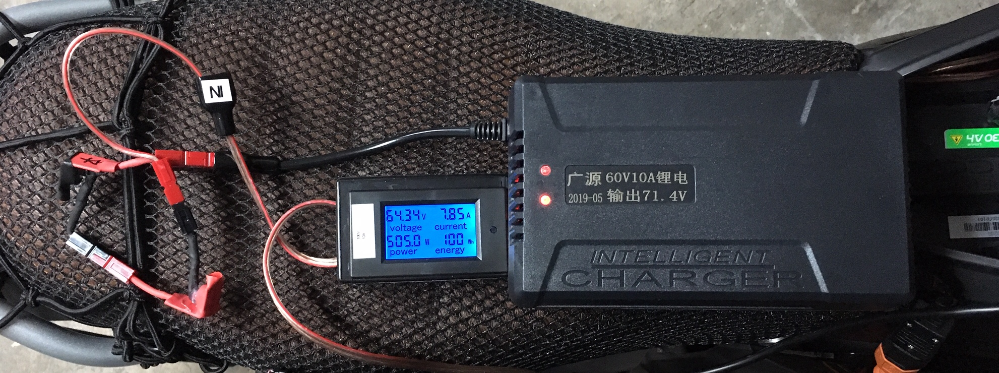

Wie geht ihr mit den 71,5V Schlusspannung um ? Nehmt ihr den Lader vom Netz bevor der Akku voll ist?
Habt ihr den Lader im portabel Betrieb im Akkufach? Wärmeentwicklung?
Anbei Fotos mit Werten bei Ladeprobe 50% Akkukapazität:

Re: Erfahrungen mit "günstig" Lader 71,4V 10A für 39 euronen
Hallo
ich habe es auch vor kurz erhalten (bestellt hatte ich Mitte April). Nach die erste 2 Test bin zufrieden
Ich hatte den Verkäufer gebeten, die Spannung anzupassen und es kam tatsächlich mit die Spannung die ich eingegeben hatte!
Meine Ladegerät liegt immer in Akkufach, seine Leitungen sind Direkt zu die Ladestecker unten den Sitzt gelotet. So kann ich eine LG immer zu Hause und andere unterwegs.
Das mit der Spannungsanpassung war doch dann ein toller Service. Ich habe im Lader vergeblich nach einen Poti gesucht.
Um hier was zu ändern muß man schon die Schaltung kennen und entsprechend andere Wiederstände einsetzen... oder ich bin blind und find das Poti nicht
Danke für die Info. Mir ist die Spannung an der oberen Ende im Originalzustand des Laders etwas hoch. Deshalb die Dioden. Zudem scheint er nicht Spannungsfrei zu schalten bei Ladeende. So intelligent scheint der "Intelligent Carger" doch nicht zu sein. Bin aber daran ihn beim Ladeanfang zu nutzen und die Restladung dem Super Soco Ladegerät zu überlassen.
Über die Änderung der Widerstandes müsste ich die Schaltung kennen. Kenn ich aber nicht. Ich habe die Option mit den Dioden genutzt. Je nach Typ der Diode hat man verschiedenste Spannungen die dort abfallen. Für ca. 0,2V würde ich eine Schottkydiode (100v 20A siehe Photovoltaikzubehör )nutzen. Diese wird in stromflussrichtung ins Kabel eingeschleift ( siehe Bild ). So die Theorie, praktisch muss man es ausprobieren und messen. Ich seh mal das ich die Schaltung nachreiche.
Evtl. gibt es ja schon Erfahrungen wie man die Ladeschlussspannung noch herunter bekommt.

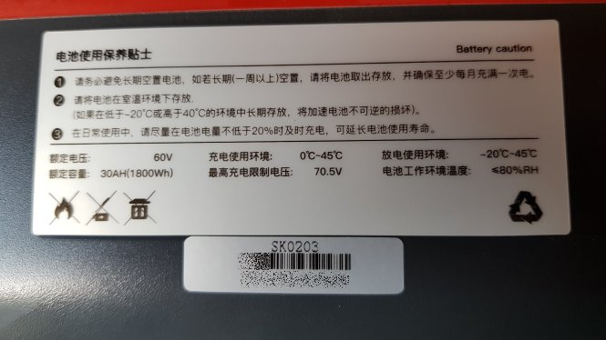

Lese als CUx-Besitzer hier interessiert mit. Frage mich, ob die Dioden nötig sind. Um vom 71,5 auf kompatible 70,0 zu kommen müsste man zwei gewöhnliche Dioden einsetzen - bei 10A verbrät man 15 Watt, die Dioden müssen sehr gut gekühlt sein. Mit einer Shottky sind es immer noch 2W. Die Ladeschlussspannung 71,5V bedeutet bei 17p 4,20V je Zelle, mit den Si-Dioden sind es 4.15. Ladeschluss bei LiPo ist m.W. 4,22V. Zudem sitzt das gesamte Batteriemanagementsystem im Akku. Den Ladeschluss dürfte der Akku bestimmen und den Stromfluss unterbrechen.
Wenn allerdings die Bordelektronik das eine Volt übelnimmt, muss man eben was machen.
Zum Vergleich:
An meinem Cux-Originallader messe ich bei offenem Stecker 70,5V. Das dürfte gar nicht sein, wenn der Stecker nicht berührungsgeschützt ist. Die dort rote oder grüne LED scheint einzig stromgesteuert zu laufen - bei rot zusätzlich mit Lüfter. Bei uns ist die Akkuzustandsanzeige allerdings im Akku verbaut - bei TC/TS ist das durch durch eine Ladespannungsmessung einfach im Ladegerät möglich.
Jm2c.
