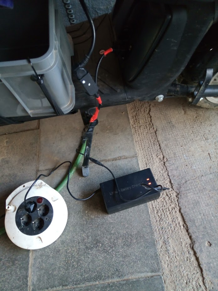

Das sieht gut aus! Aus Faulheit ist es bei mir erstmal bei der rustikalen Lösung gebleiben.
