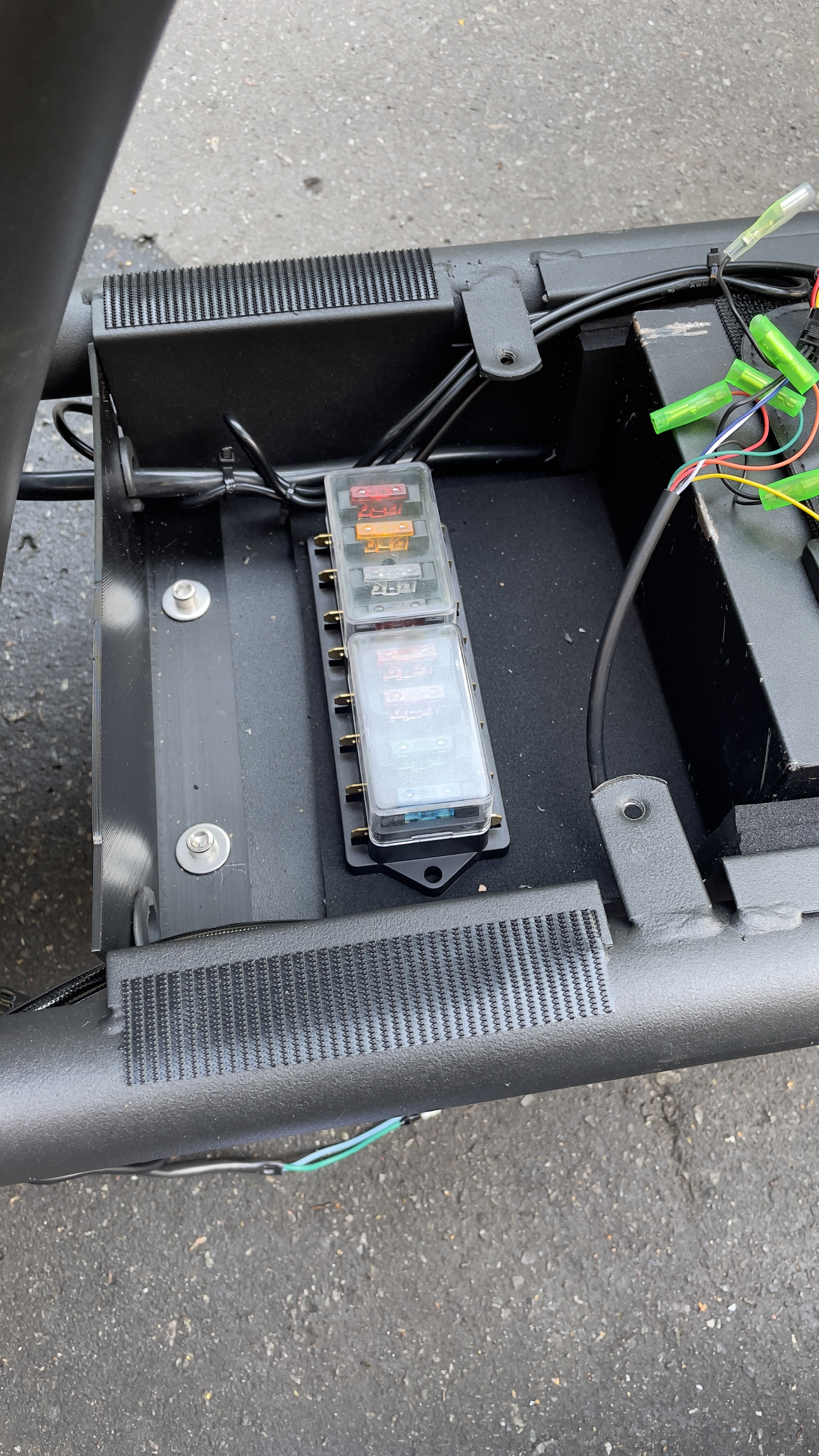

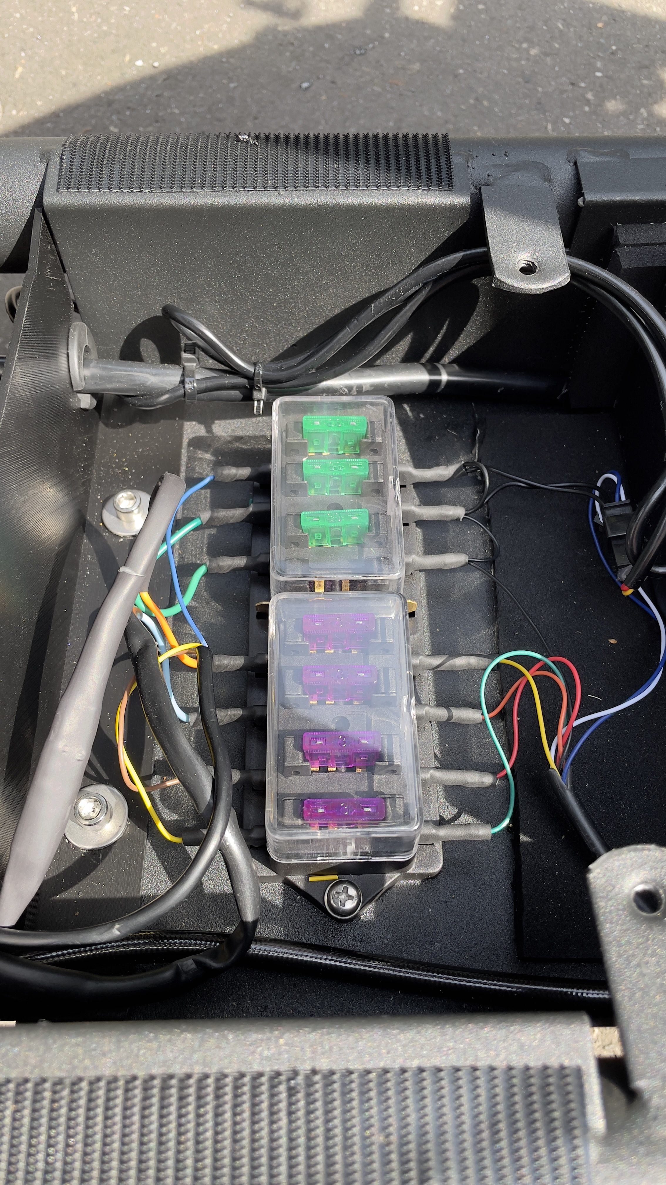

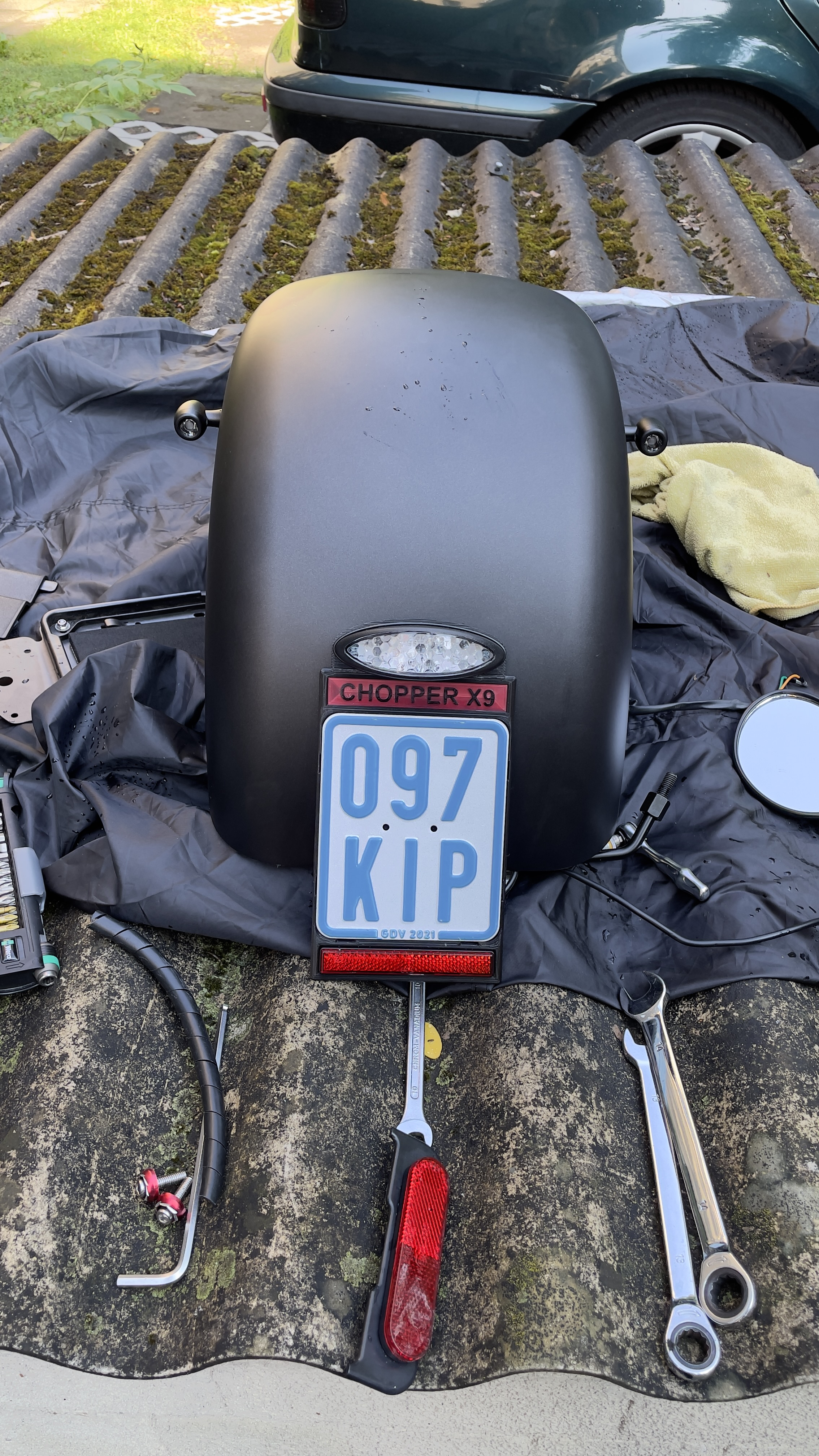

So hier mal noch ein Update.
Der gedruckte Kennzeichenhalter passt. In dem Atemzug gleich noch mal die Kabel "schön" gemacht. Da die Karre ja eh dann wieder zerlegt war gleich mal um die Anschlüsse im Batteriekasten gekümmert
Und bevor wieder Kommentare kommen, ja ich weiss das man da keine Sicherung hat aber ich habe nichts besseres Gefunden um das schick anzuschliessen und ja die Masse braucht natürlich auch keine Sicherung aber hey passt schon

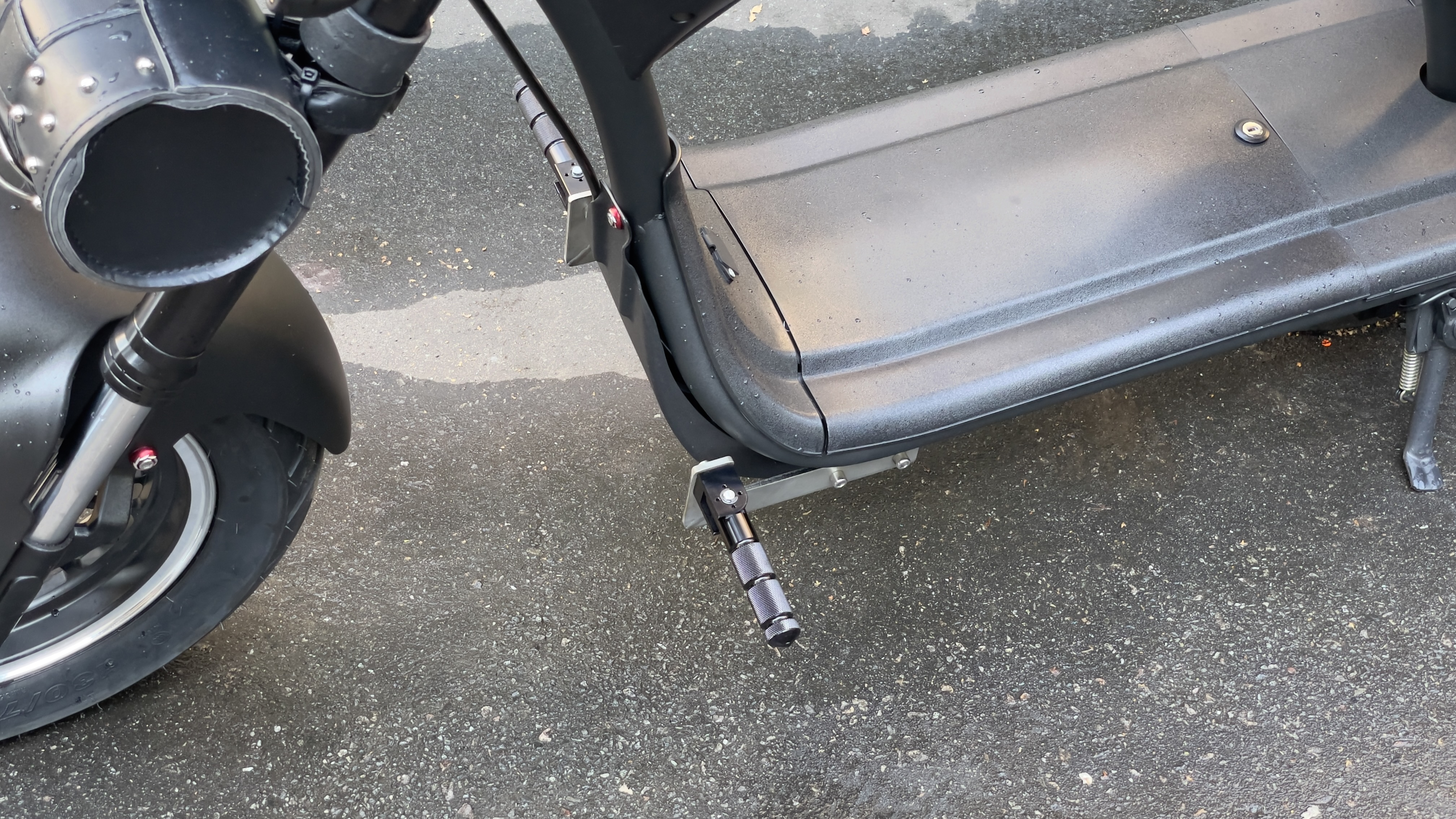

Und zum Schluss der erste Prototyp meiner Fussrasten Anlage

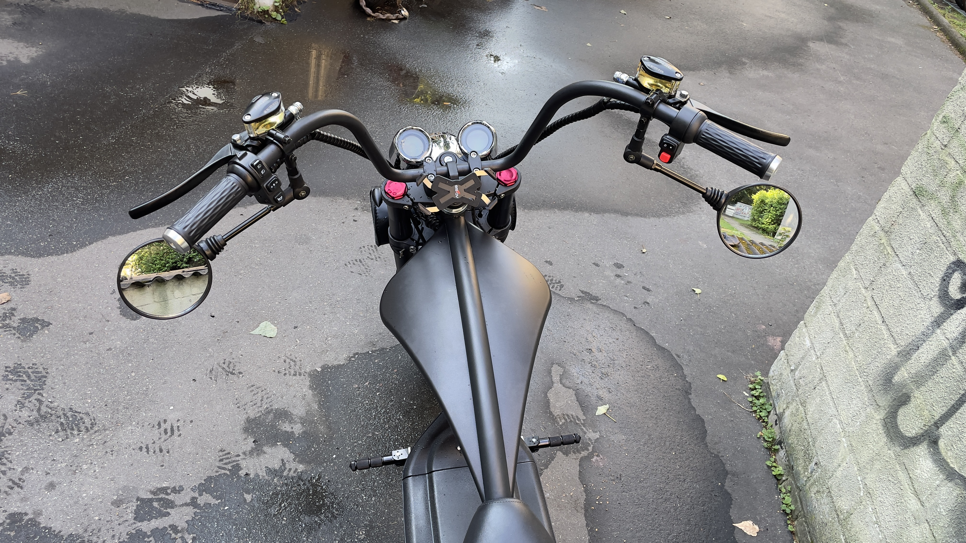

Und andere Spiegel

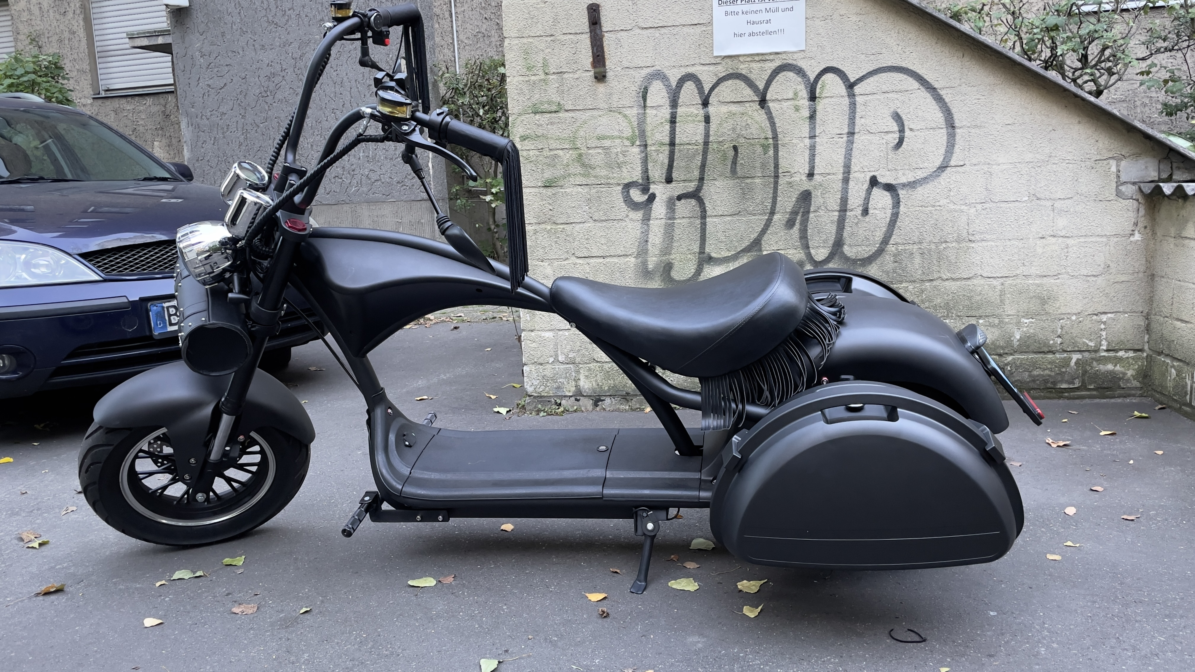

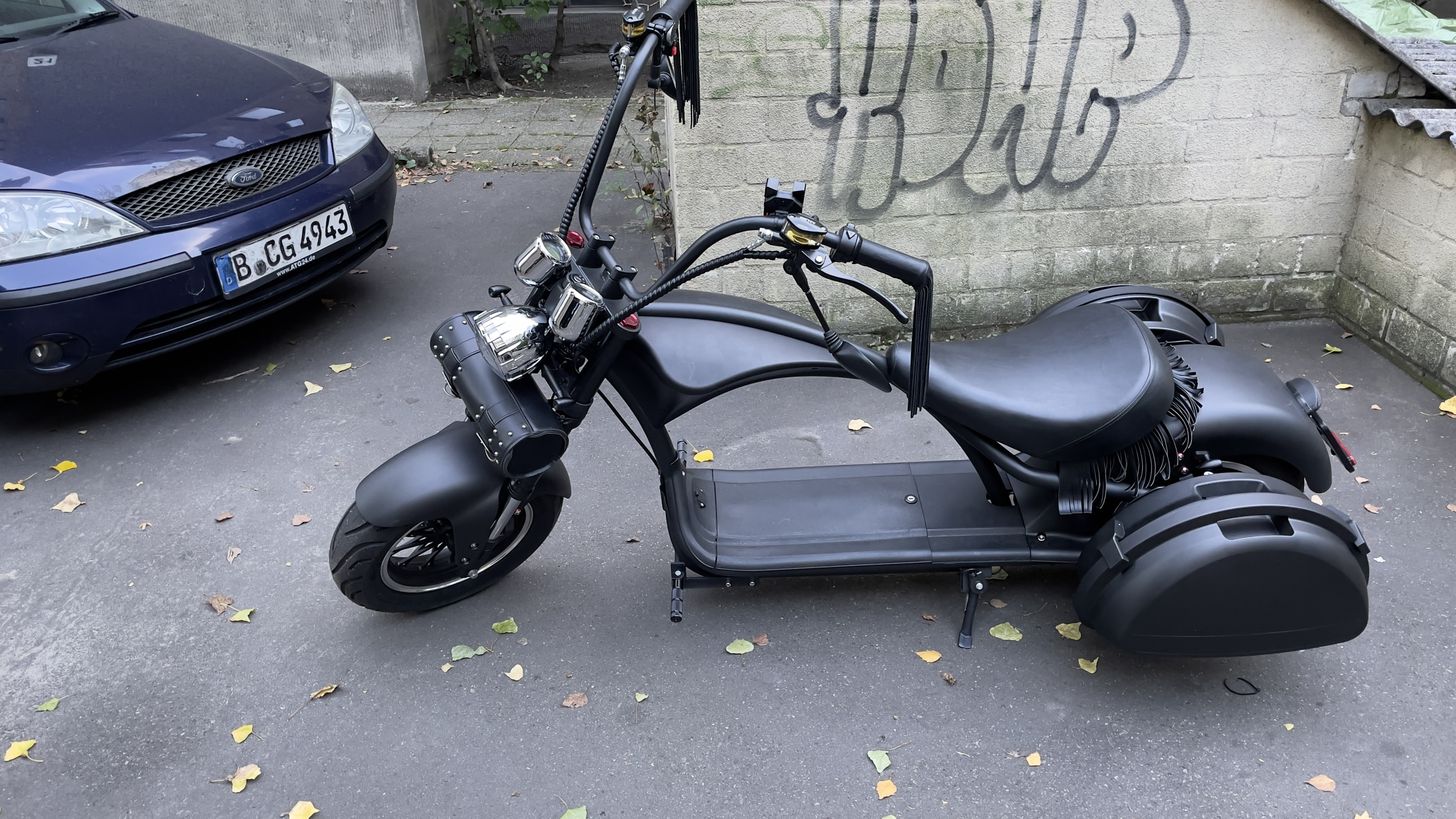

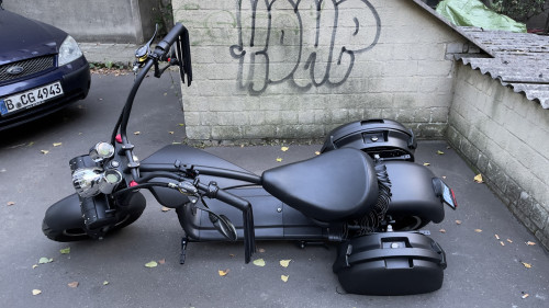

Habe mich dann jetzt doch für die richtigen Koffer entschieden:
und den Seitenständer brauch man auch nicht mehr
