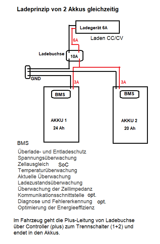

Re: CityCoco-CP3 Mängel und Verbesserungen
und das heißt im Klartext?
Balancer zwischenschalten?
Die Akkus haben meiner Erkenntnis BMS, aber wahrscheinlich nicht zur Ladestrom-Überwachung, oder wie soll ich das verstehen?
Oder meinst Du bei "selbst überwachen": am Ende des Ladevorgangs beider Akkus die Voltzahl überprüfen.
Das Ladegerät schaltet doch bei 67,xV ab. Wie ich hier verstehe, kann es denn möglich sein, dass nur 1 Akku die 67,xV erreicht hat und der andere noch nicht? Rein theoretisch findet bei gemeinsamer Ladung schon ein Ladungsabgleich statt und es könnten dann auch keine Ungleichheiten entstehen, oder?
- Beiträge: 18738
Da laut Dir kein Balancing stattfindet, kann eine Zellenbank massiv überladen werden, wenn andere noch nicht so voll sind, auch wenn das Ladegerät bei vorschriftsmäßigen 67,xV abschaltet. Das ist also schon ganz ohne Parallelschaltung mit einem gewissen Risiko verbunden.
Ein gescheites BMS einbauen, das auch das Balancing beherrscht, sollte daher mal die erste Aufgabe sein. Bzw. erst mal verifizieren, WAS für ein BMS dort drin eingebaut ist, und was es alles beherrscht. Wenn es auch noch den gesamten Strom abschalten kann, wenn was schiefläuft, wäre es noch besser, weil dann auch beim Parallelbetrieb eine Schutzfunktion aktiv wäre.
- Beiträge: 78
- Registriert: Di 16. Jul 2024, 16:14
- Roller: CityCoco CP3
- PLZ: 97762
- Wohnort: Unterfranken
- Tätigkeit: Rentner
Hallo nochmals
Ich glaube, hier haben wir ein kleines Missverständnis. Ich meinte mit Balancer ein extra Zubehör zwischen Trennschalter 1+2 und Controller, das ungleich geladene Akkus blockiert und erst balanciert.
Ich verstehe das nicht ganz mit dem BMS. Soweit informiert, hat jeder Akku, ob China, Thaiwan oder France, ein BMS. Bis zu 8 Einzelakkus mit minimalen Funktionen (RC-Fahrzeuge) und ab 8 Einzelakkus ein erweitertes BMS (siehe Zeichnung).
Beim parallel Laden zweier Akkus (wie auch bei Entladen) sind doch beide Akkus ein größerer Akku, nur halt mit 2 mal BMS. Jedes BMS überwacht seinen Akkuverbund für sich und sorgt, so wie ich es verstanden habe, auch beim Balancen für einen SoC-Wert, so dass ein Ausgleich des Ladezustandes der einzelnen Akkuzellen entsteht.
Ein stetiger Ausgleich der Spannung erfolgt eh laufend, da ja beide Plus, also beide Akkus gekoppelt sind.
Wo ist da mein Denkfehler?
Abgesehen davon, dass das Ladegerät - wie die meisten - mit CC/CV lädt.
Klar, die CP3 hat kein Schütz eingebaut, der verschiedene Ladungen blockiert, aber wenn man die Akkus gleichzeitig lädt und auch entlädt, kann der Trennschalter auf Pos: 1+2 bleiben und wird erst zur Winterpause auf Null gedreht.

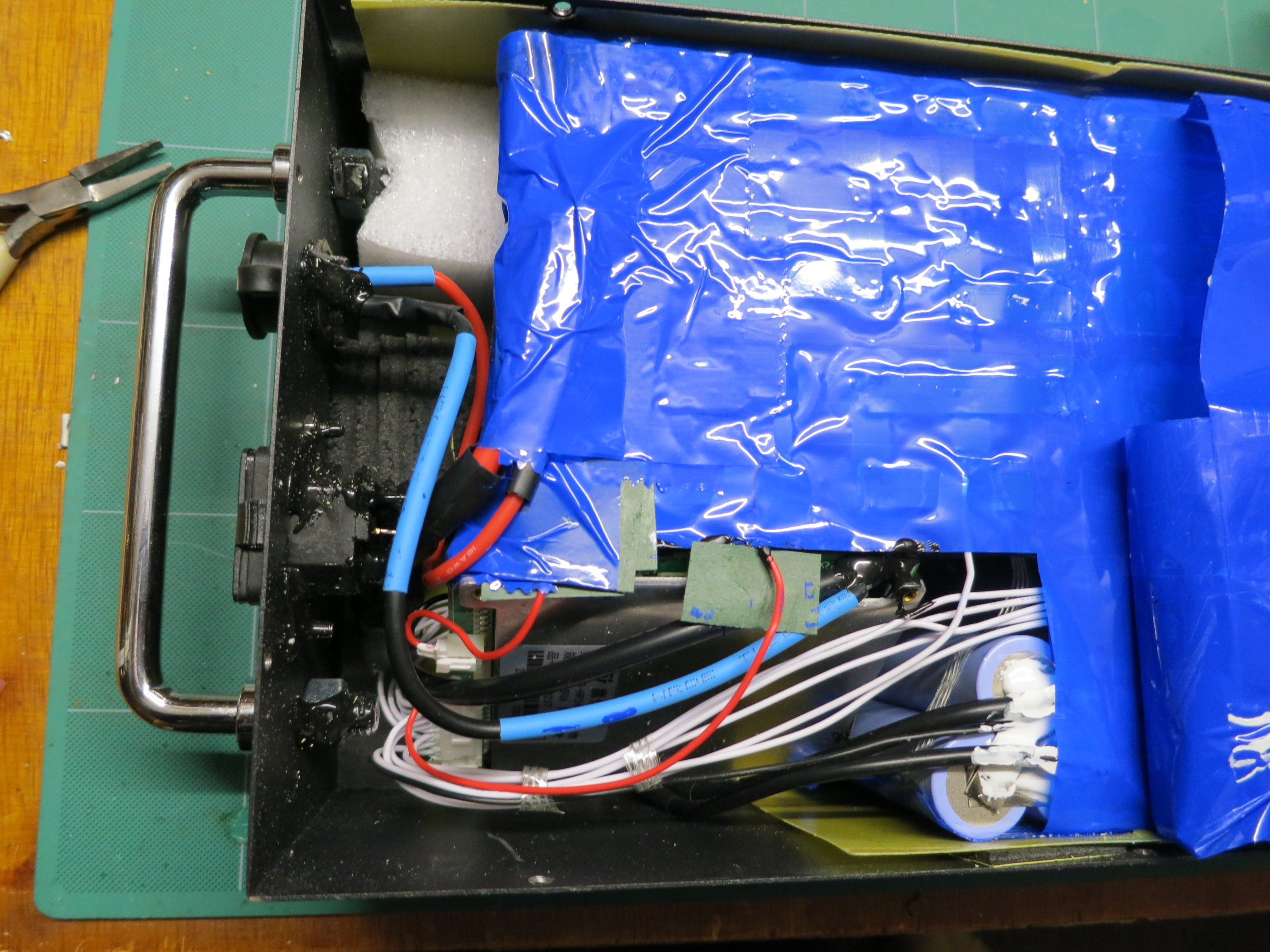

Hallo Söhny,
wieviel dein BMS liefert kann dir keiner sagen.
Da hilft nur das Akkugehäuse aufschrauben, die Folie aufschneiden und nachsehen was auf dem BMS draufsteht.
Bei mir steht 50A drauf.
Gruß Harry
- Beiträge: 78
- PLZ: 97762
hallo Harry
du hast hoffentlich nicht für mich deinen Akku aufgeschnippelt
Ich gehe mal davon aus, dass CityCoco-Akku Standards sind und alle irgendwie so an die 50 A liefern.
Wie sieht es dann aus, wenn man bedenkt, dass 2 parallel laufende Akkus angeschlossen sind? Sind das dann 2 mal 50 A, die ich zur Verfügung habe?
Ich werde es mal, wenn ich den EM30S "gelesen" habe und die Parameter kopiert habe, mal mit 45 A Einstellung probieren.
Es besteht ja auch die Möglichkeit, das der EM30S zu tief geregelt ist und ich da erhöhen kann.
Aber erstmal ein Danke für Deine Info.
