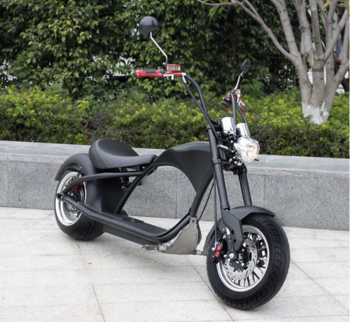

Hallo alle,

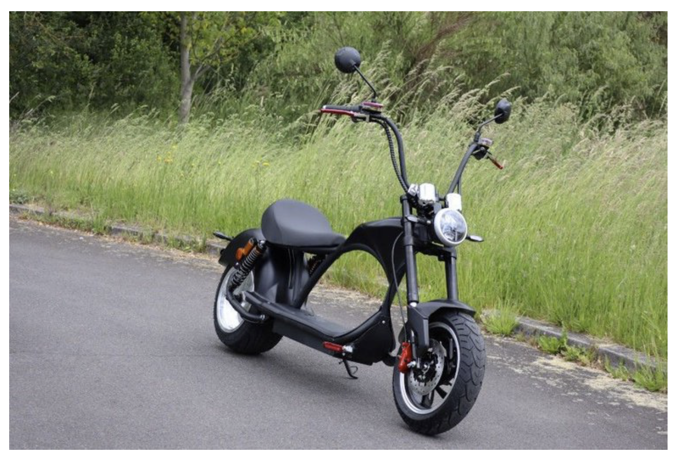

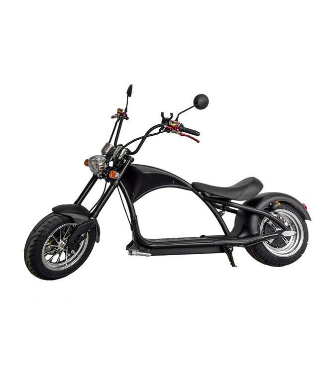

ich fahre so einen China „Chopper Harley Scooter M1 von Rooder” ... bei Elektroroller Futura heißt der „X9”
(siehe Foto!)
Weil ich nach dem Abbiegen oft vergesse, den Blinker zurückzusetzen, würde ich mir gerne Blinker-Piepser
nachrüsten (lassen). Hierzu müsste ich aber wissen, mit welcher Spannung (wieviel Volt) das Bordnetz betrieben
wird (also Lampen, Blinker, Horn usw.)!
Kann mir hierzu vielleicht jemand eine konkrete Angabe machen?
(siehe Foto!)

mache mal bitte echte Fotos von deiner Harley.

Ich bin im Moment nicht da, wo mein Chopper steht, die Bilder folgen aber noch an diesem Wochenende!
Die Bezeichnung meines Choppers ist „Citycoco r804 M1”. Was die elektrische Ausstattung betrifft, so wird diese wohl gleich ausgelegt sein, wie bei deinem Chopper.

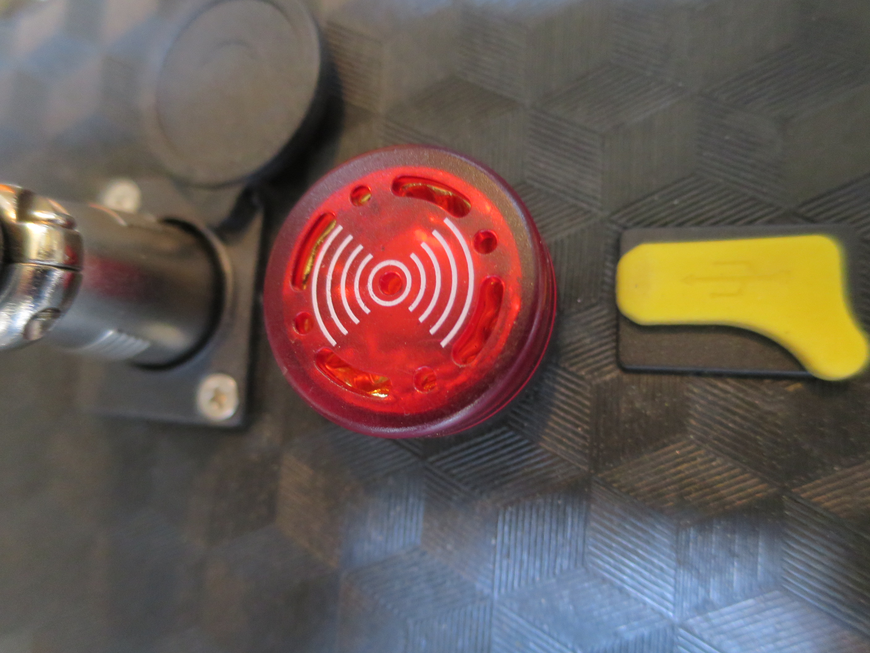

Ich habe da einen Piepser im Auge (BAAS BLE 2, Bild im Anhang), der mit 6/12 V läuft (wobei ich nicht weiß, ob der Bruchstrich „oder” oder „bis” bedeutet). Der Einbau ist praktisch selbsterklärend ... die Frage ist nur, wo man den Blinker am besten abgreifen kann.
Solltest du ein ähnliches Teil schon mal eingebaut haben: Wo kann man den Blinker am besten abgreifen, ohne den Kabelstrang, der bei meinem Chopper komplett fein säuberlich umwickelt ist, auseinandernehmen zu müssen?

Den Piepsen, den ich verbaut habe hat einen eigenen Taktgeber. Der piepst zwar dadurch nicht synchron mit den Blinkern, aber stört beim Fahren nicht. Dadurch braucht man am Blinkrelais nur Plus und Minus abgreifen.
Gruß Harry
