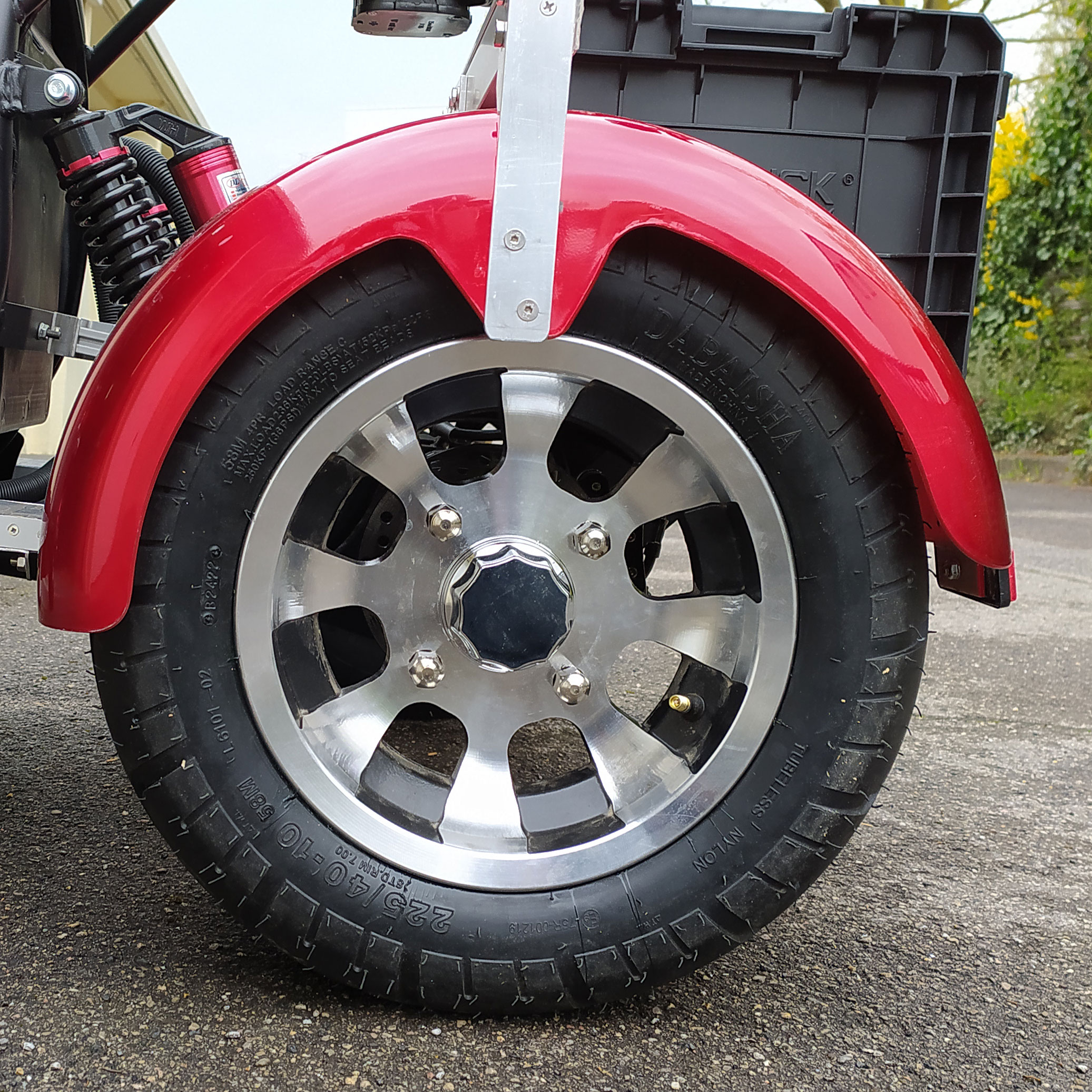

man sieht schon an der Linie entlang der Felge, dass dein Reifen nicht richtig sitzt. Versuch doch mal die Luft rauszulassen und gut den Rand zwischen der Felge und Reifen zu schmieren. Beim Wiederaufpumpen aufpassen, das der Reifen gleimäßig reinrutscht.

habe deinen Vorschlag beim linken Hinterrad wo ich eine Ovalität von 5mm gemessen habe direkt abgearbeitet.
Luft raus Reifen Außenseite vom Felgenhorn gedrückt (ist etwas mühsam, sitz fest wie Hund) mit Pril und
Wasser (1:1 Mischung) Reifenflanke und Horn eingeschmiert anschließend Luft drauf. Die gleiche Prozedur auf
der Innenseite.
Hier mal ein Bild nach der Justierung:
Bei der anschließende Probefahrt, konnte ich eine deutlich Verbesserung feststellen. Die anderen Räder haben
keine große Abweichung hinsichtlich der besagten Linie zur Felge. Am ausgebauten Vorderrad ist der Abstand
zwischen 4 und 5mm.

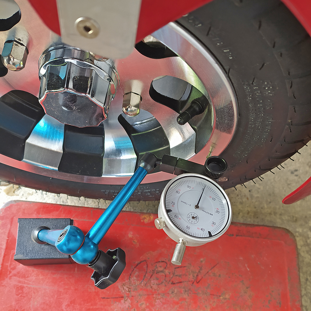

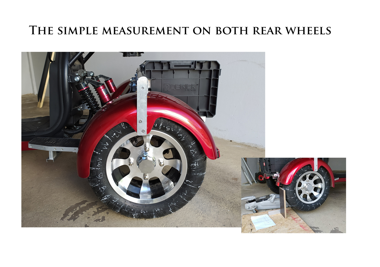

Zuerst die Hinterräder: Hier habe ich mit einer Messuhr den Versatz bei einer Radumdrehung gemessen, siehe Bild:
In Fahrtrichtung rechts ergab sich eine maximale Differenz 0,5mm, die andere Seite hat wohl 0,9mm Differenz ebenfalls
gemessenen am äußeren Felgenrand. Auf dieser Seite habe ich zusätzlich die Bremsscheibe kontrolliert und 0,03mm als
Differenz festgestellt.
Den Ausbau der Dämpfereinheit mit Vorderrad habe ich mir gespart, beide Dämpfer haben unbelastet exakt die gleiche Länge.
Gemessen habe ich die von der Aufnahme/ Verschraubung der Dämpfereinheit bis zum Vorderradbolzen).
