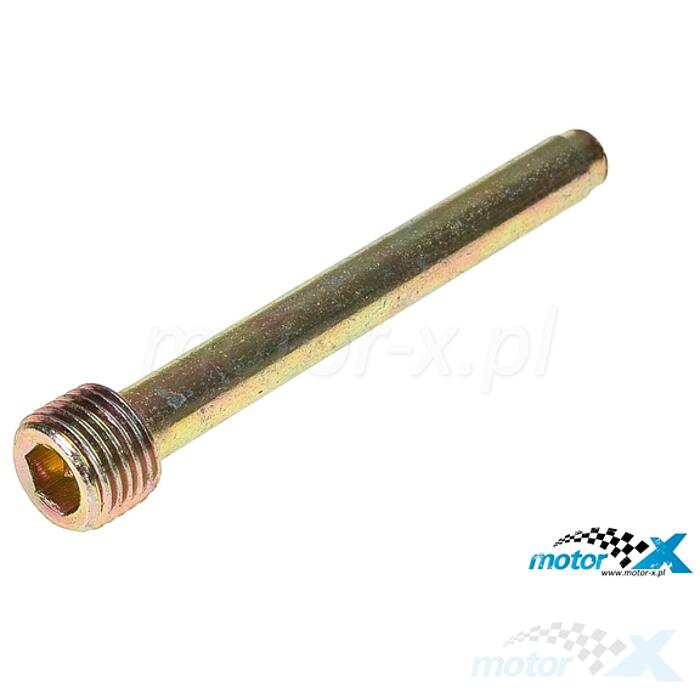

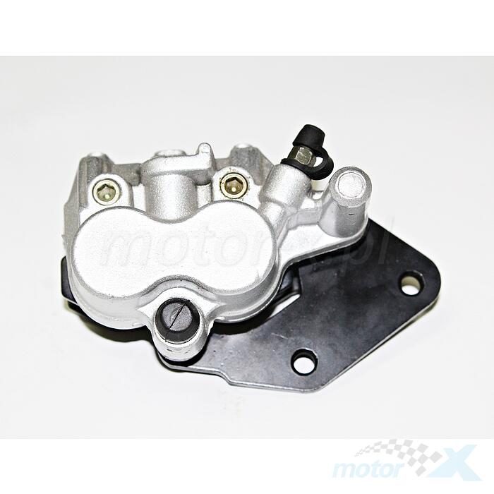

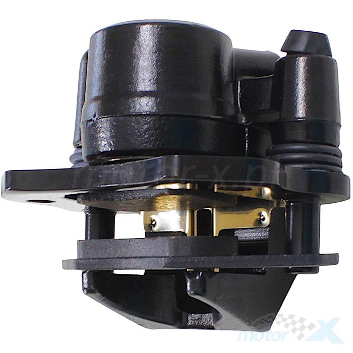

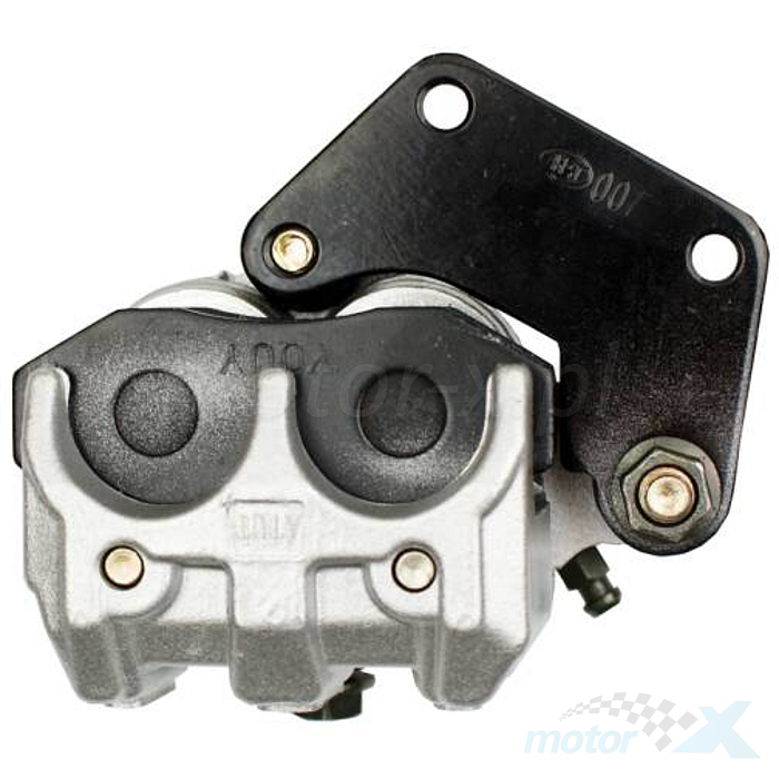

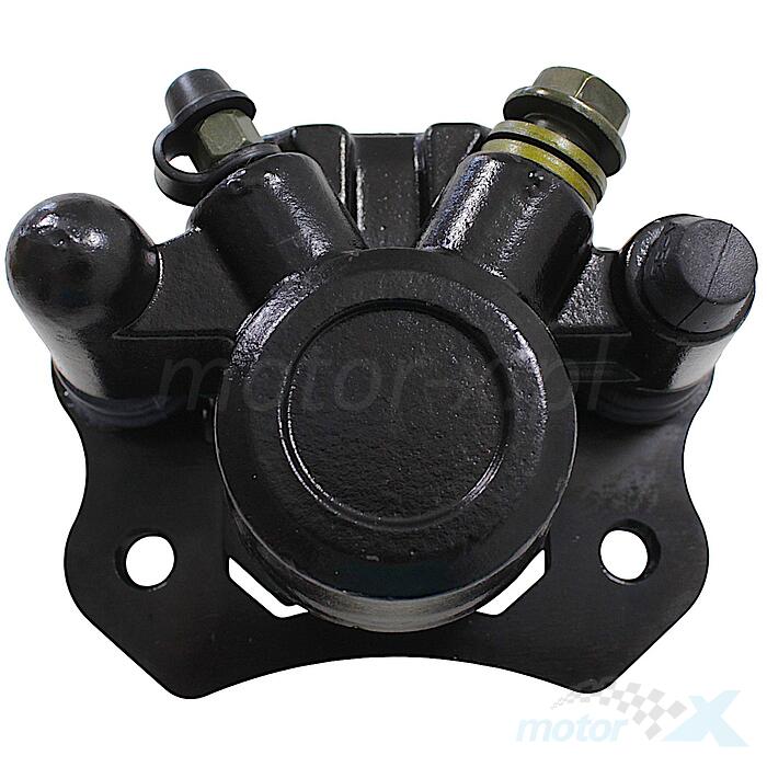

Belaghaltestifte sind oft die Teile mit Innensechskant wie hier:
Mit Gleitstiften sind die Verschiebe-Achsen des Schwimmsattels gemeint. And ausschließlich dort kommt auch Fett vor (gekapselt mit Manschetten).

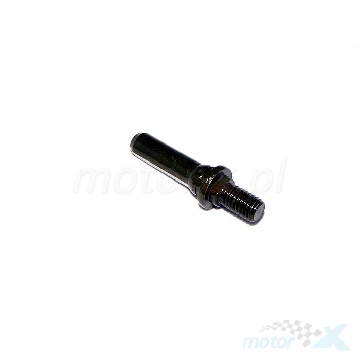

Die sehen so aus:
oder so:
Und man sieht hier die Verdickung, die die Manschette festhält.

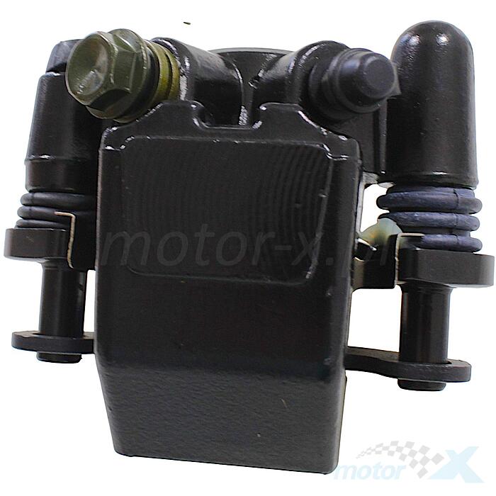

Un hier in der Mitte unten ist so eine Gummimanschette zu sehen:
die verhindert dass Fett austritt, wenn sich der Bremsattel erwärmt.
Hier sieht man den in die schwarze Trägerplatte eingeschraubten Gleitbolzen mit Dichtmanschette oben am Bremssattel:

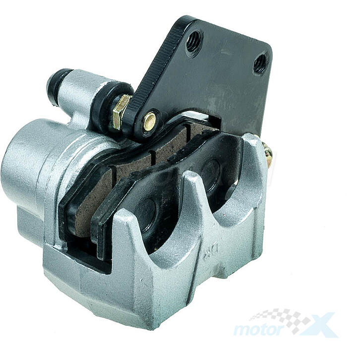

An den Bremsen vom Quad (hier könnten im 3-Rad solche sein) sieht es so aus:

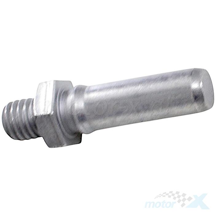

Demgegenüber sind die Belaghaltestifte mit dem Innensechskant hier zu sehen:
Und in der Sicht von der anderen Seite sieht man beide Arten der Bolzen/Stifte (bzw. denen Ende):
Die Bremse vom Quad kommt ohne die Haltestifte aus, hat aber trotzdem Gleitbolzen:
Hier sind die Gleitbolzen so verlängert, dass auch ein Bremsbelag damit festgehalten werden kann:
In einem solchen Fall kommt auf das freiliegende Ende, das den Belag hält natürlich auch die Hochtemperatur-Keramikpaste.
Innen (geschützt durch die Manschette) ist aber Fett, der Stoff, der das hin/her-Schwimmen des Bremssattels leichtgängig macht.
Auch Dein Roller FALCON hat Schwimmsattelbremsen!
