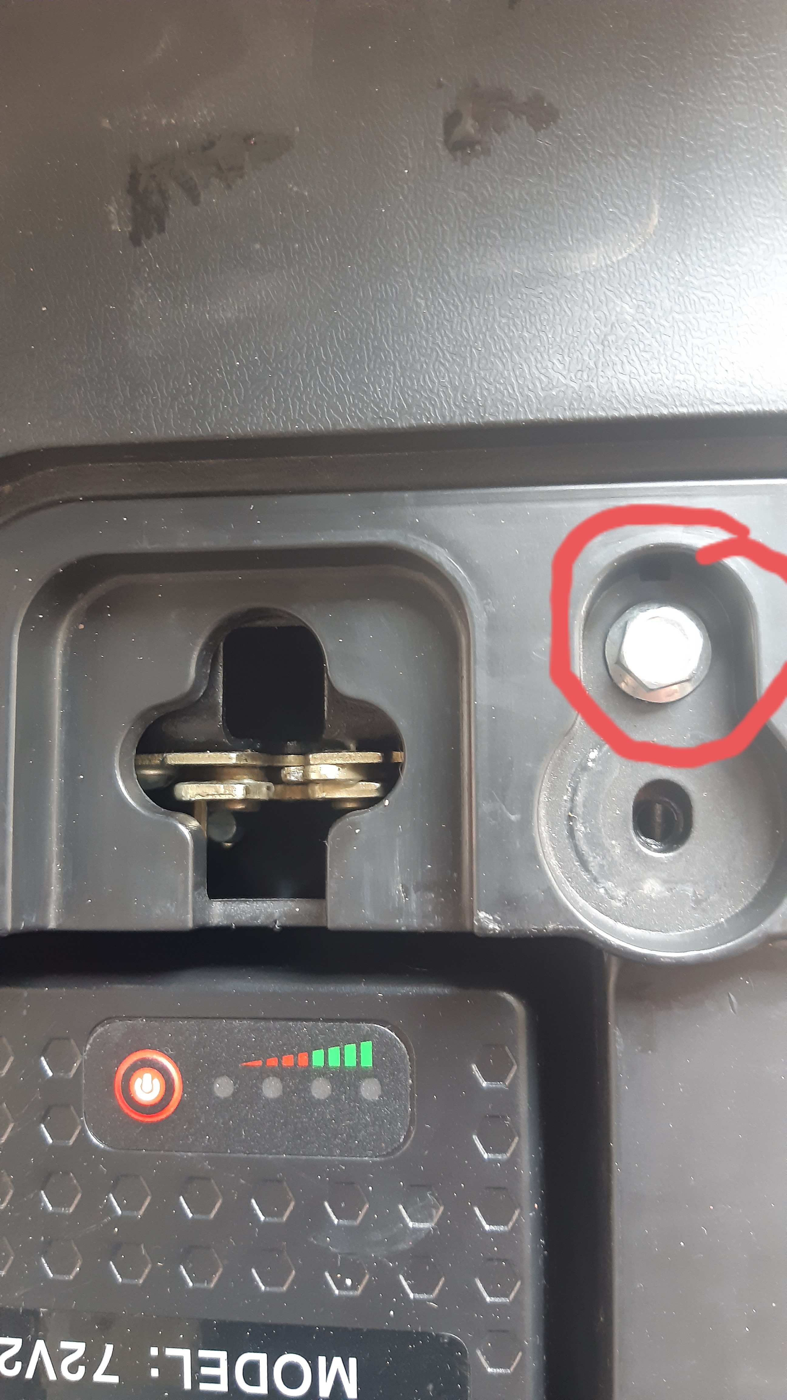

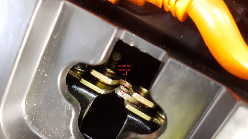

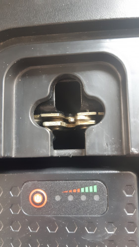

Hallo Michael,
die Einrasthaken müssten sich doch eigentlich lösen und zurückbewegen, wenn du per Schlüssel das Akkufach auslöst. Hätte ich erwartet. Lenker auf Anschlag nach links, Schlüssel eindrücken und gleichzeitignach links drehen, somit Lenkradschloss rein und dann den Schlüssel noch ein Stück weiter nach links drehen. Dann müssten die Zapfen doch auslösen. Hast du es so probiert? Wenn das nicht geht wüsste ich auch nicht weiter, müsste man den Zug freilegen.
In einen angepinnten Thread geht es ja auch um den bei manchen unzuverlässigen Mechanismus des Akkufachs (Seilzug justieren).
Und zum Schließen das Fachs: Kann vielleicht sein, dass die Entfernung zwischen den Laschen des Deckels bis zur aufnehmenden Schließmechanik am Roller zu groß ist, schlecht eingestellt.
Da ist so eine Art angeschraubter Plastikrahmen (siehe Bild, markierte Schraube), der u.a. über der Schließmechanik liegt, vielleicht kann der noch fester angeschraubt werden, um die Laschen des Deckels näher an die Schließmechanik zu bekommen, ihn weiter reindrücken zu können.
Hab noch ein Bild angefügt, auf dem du die geöffnete Schließmechanik siehst.
Gruß, Robot

Ergänzung zum Öffnungsmechanismus: Schlüssel wieder herausspringen lassen, nachdem di ihn in die Position Lenkerschlossgebracht hast. Erst nach dem heraussprimgen nach links weiter drehen, wie in dem oben im Sunrabereich angepinnten Thread per Bilder beschrieben. Vermutlich hast du es aber eh so gemacht gehabt.
