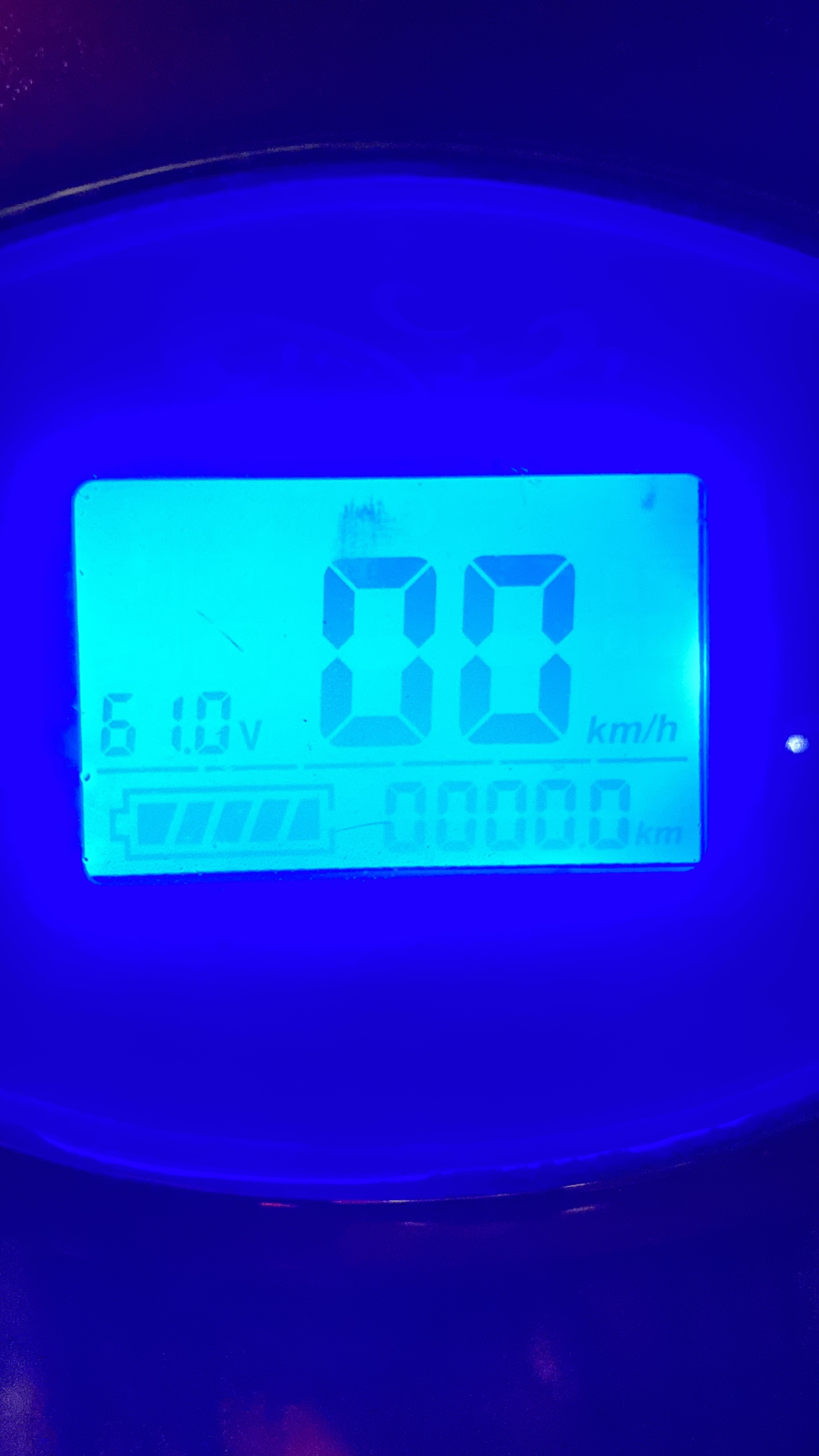

Sagt mal: Sollte da nicht 72v stehen? Langsam glaube ich, dass der nur auf 5 Akkus läuft, kann das sein?
Hab den Roller die ganze Nacht geladen, allerdings hat das Ladegerät nicht abgeschaltet. Am Morgen war die LED immer noch rot. Hab ihn dann abgesteckt und erst heute Abend testweise fahren lassen: Er schafft grad mal 12km/h und die Akkuanzeige geht sofort auf Leer, wenn man am Gasgriff dreht.
Naja, Akkus sind ja mal bestellt.

Die paar Schrauben raus, alle Blöcke einzeln laden, muss man dafür nicht trennen, dann zusammen laden. Ich hätte das Experiment Blei abgeschlossen und gleich Lifepo gekauft
Meine Erfahrungen mit Blei, Roller wird ständig gefahren und geladen, dann halt der Spaß 5000 km. Roller steht viel und wird noch weniger geladen, Blei stirbt nach 1,5 Jahren oder 500 km.
