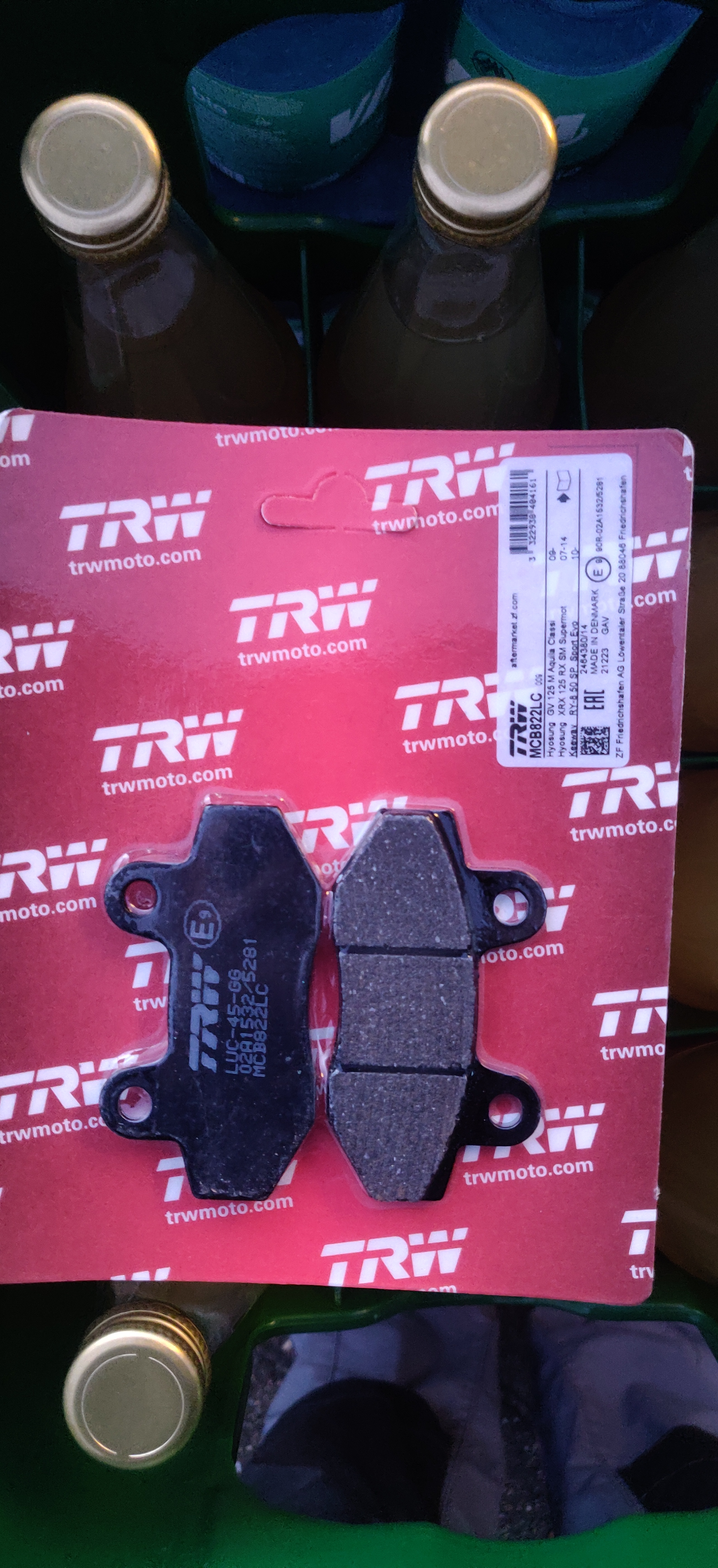

Oben rechts Lupe, dann TRW und Bremsbeläge eingeben.
43 Beiträge von Didi sind lauter Links zu Belägen, Nummer aufschreiben und lokal für 15 € kaufen.

33€, da ist ja Luois schon unverschämt. Die habe ich lokal für 12 € gekauft.

Nein, einfach mit den Belägen zum lokalen Teilehöker, Kopfschütteln, dann mit der Nummer hin und da konnte er die zum nächsten Tag bestellen.
