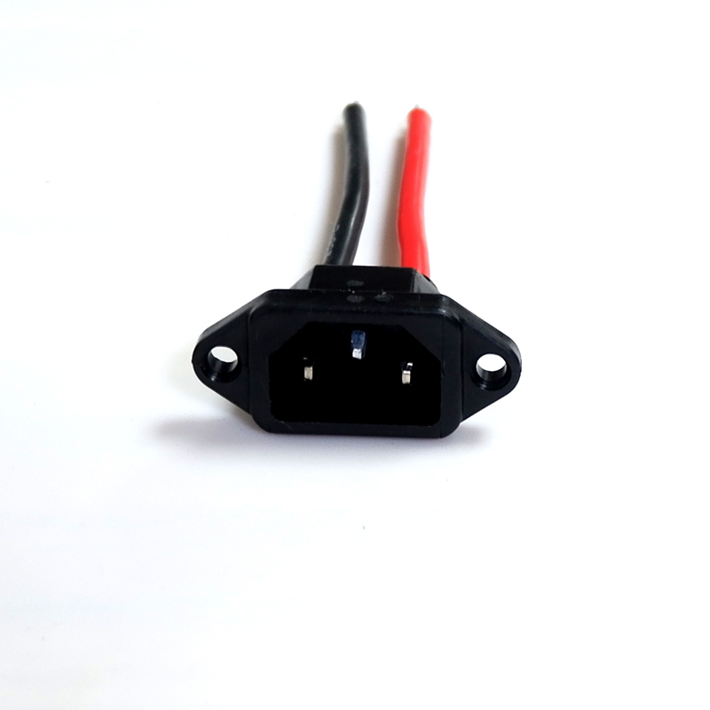

billig? die sind nur bis 10A, was würde den passieren?didithekid hat geschrieben: ↑Di 13. Feb 2024, 00:21Die komplette Steckverbindung auszutauschen, um nicht mehr an der Belastungsgrenze unterwegs zu sein macht aber vielleicht Sinn.
Die C13/C14-ähnliche Steckverbindung ist ja eine Billiglösung.
wo finde ich den passenden 48A kaltgerätestecker einbaustecker vom1# beitrag ?
vg
- Beiträge: 6453
Re: Frage zum Akkustecker Falcon 3400

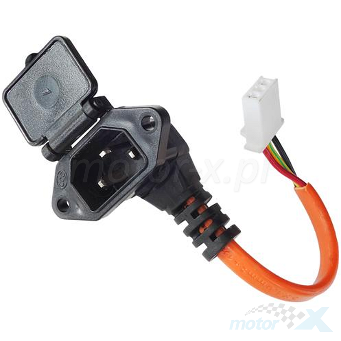

da musst Du wohl bei Aliexpress in China suchen.
Hier finde ich nur Ladebuchsen, die mit dünnem Kabelquerschnitt verbunden sind:
https://www.motor-x.de/gniazdo-adowania ... -20,p.html
Das sieht jedenfalls nicht nach einer Lösung für >20 Ampère aus.
Ob die Chinesen hier übertreiben, wenn da 30A steht? Da ist der mittelpin dünn. Passt vielleicht:
https://de.aliexpress.com/item/10050033 ... ry_from%3A

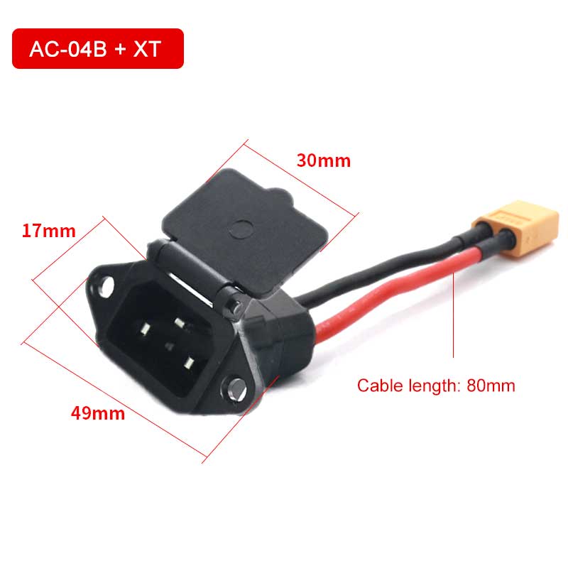

falls es diese Steckdose ist, nennt die sich offenbar AC-04B:
Da mal wohl häufig auswechseln muss, hier mit weiterem Steckverbinder innerhalb des Akkus:
https://de.aliexpress.com/item/10050060 ... ry_from%3A

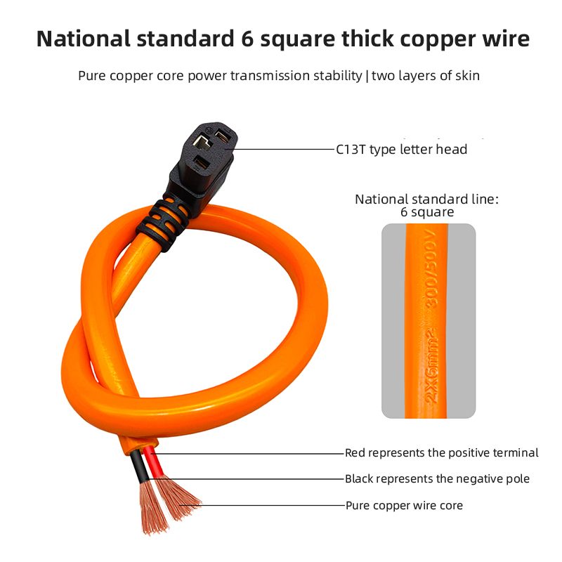

In dem Shop gibt es auch Anschluss-Kabel in 6mm² :
Auch in C13/C14:
https://de.aliexpress.com/item/10050060 ... pt=glo2deu
Trozdem hätte ich mehr Vertrauen in so eine Verbindung mit Berührungsschutz:
https://de.aliexpress.com/item/10050063 ... pt=glo2deu

vielen merci dankdidithekid hat geschrieben: ↑Di 13. Feb 2024, 21:41falls es diese Steckdose ist, nennt die sich offenbar AC-04B:
war heute bei meinem kumpel in der uni-fakultät, in deren strom und spannungs werkstatt (so wie ISE), der hat die alte buchse gesehen und auf das teil geschimpft. klar, ist chinesischer murks, er rät mir was anderes ran zu löten.
morgen lötet er mir eine gute solide buchse dran, er muß es ja wissen, er ist ihk-prüfer und ausbilder.
ende des jahres, werden wir hochvolt leitungen und anschlüsse verlegen, besseres zeug als was einem angedreht wird.
merci und vielen dank
