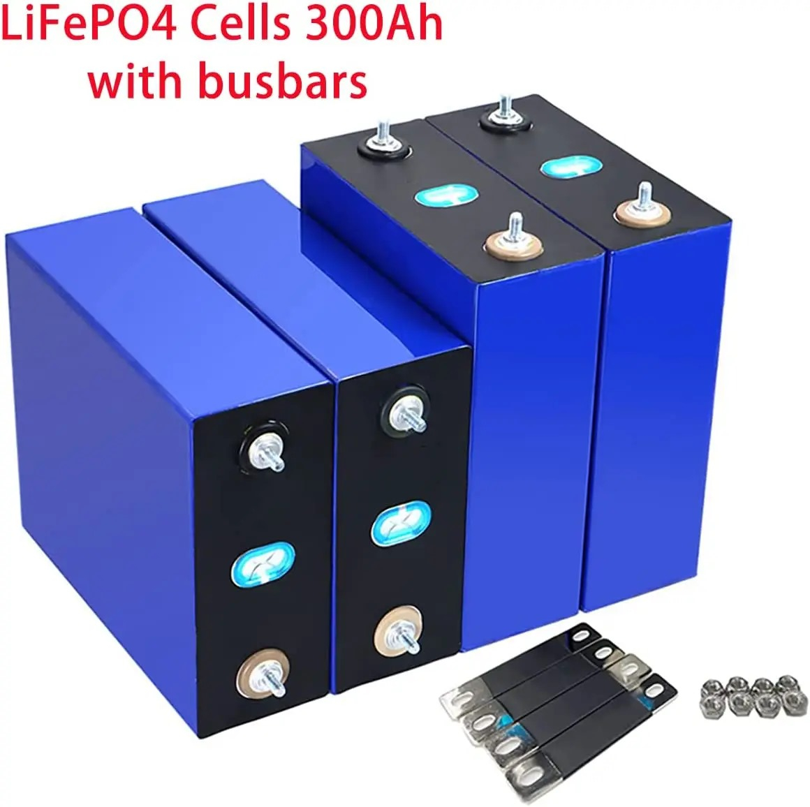

hallo,
künnt ihr mir sagen was das für ein akku das ist? maße und preis.
danke :)
lifepo4?
sind das die mit 3,2V?
die quadratischen akkus?
tja, sie sind schnell mit anweisungen, aber mit antworten, da sparen sie... :cry:

Guten Morgen zusammen,
Im Bezug auf Falcon´s Frage: In unseren Akkus sind LiFePo4 Zellen in A123 Form Verbaut. Diese sind Parallel geschaltet um auf die Kapazität zu kommen und dann in Reihe um die Benötigte Spannung zu erreichen.
