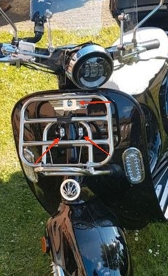

Weiß jemand wie man das Lenkkopflager festzieht und dieses erreichen kann? Reicht es die mittlere Platte der Frontverkleidung abzunehmen oder muss alles abgebaut werden?
Es müssen nur diese drei Schrauben gelöst werden. Dahinter ist eine Halterung, die mit zwei Schrauben ebenfalls gelöst werden muss, dann kann man, zur Not mit zwei Zangen, den Lenkkopf wieder fest ziehen.
