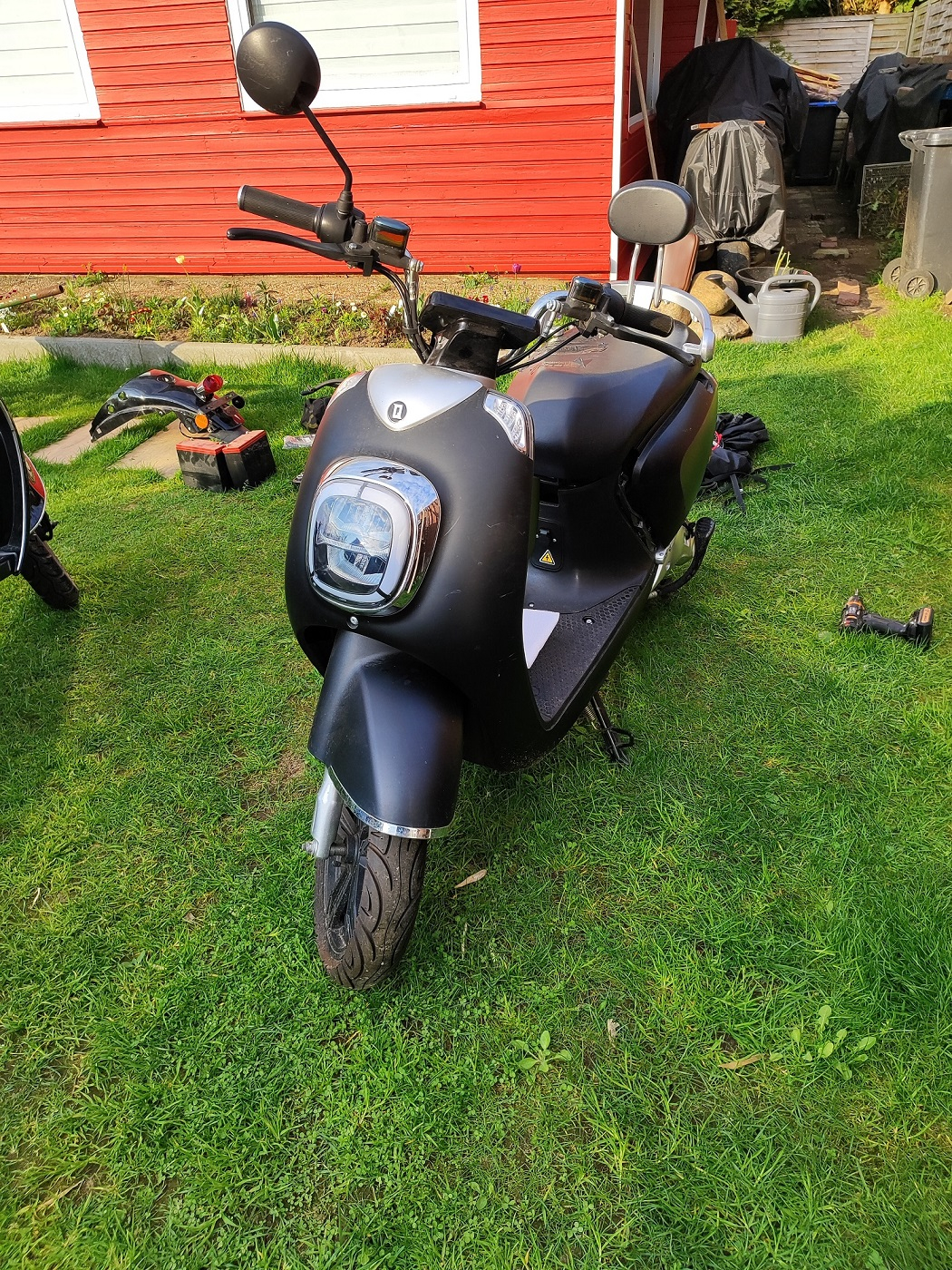

habe einen Q Crystal der Baugleich dem Sunra Crystal ist.

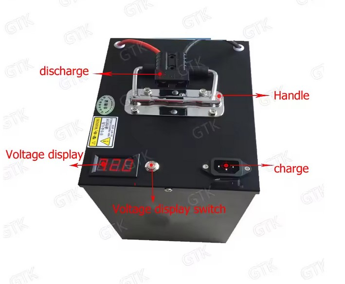

Habe dort einen Lithium Ionen Akku von Aliexpress nachgerüstet (60V 80ah). Funktioniert auch alles soweit bis auf eine entscheidende Sache. Wenn der Akkustand im Display auf 0% ist bleibt der Roller stehen. Drücke ich auf das Display vom Akku (unter der sitzbank) dann zeigt er mir 64-65% ca 61,2V
Was ist da los? Warum fährt der Roller nicht weiter? Kann man das Signal für den Akkustand im Display irgendwie ausschalten das ich den realen Akku voll nutzen kann?

Dein Nachrüst-Akku hat vermutlich eine rein Spannungsbasierte Anzeige, was in etwa noch an Restenergie drin ist (also eher ungenau).

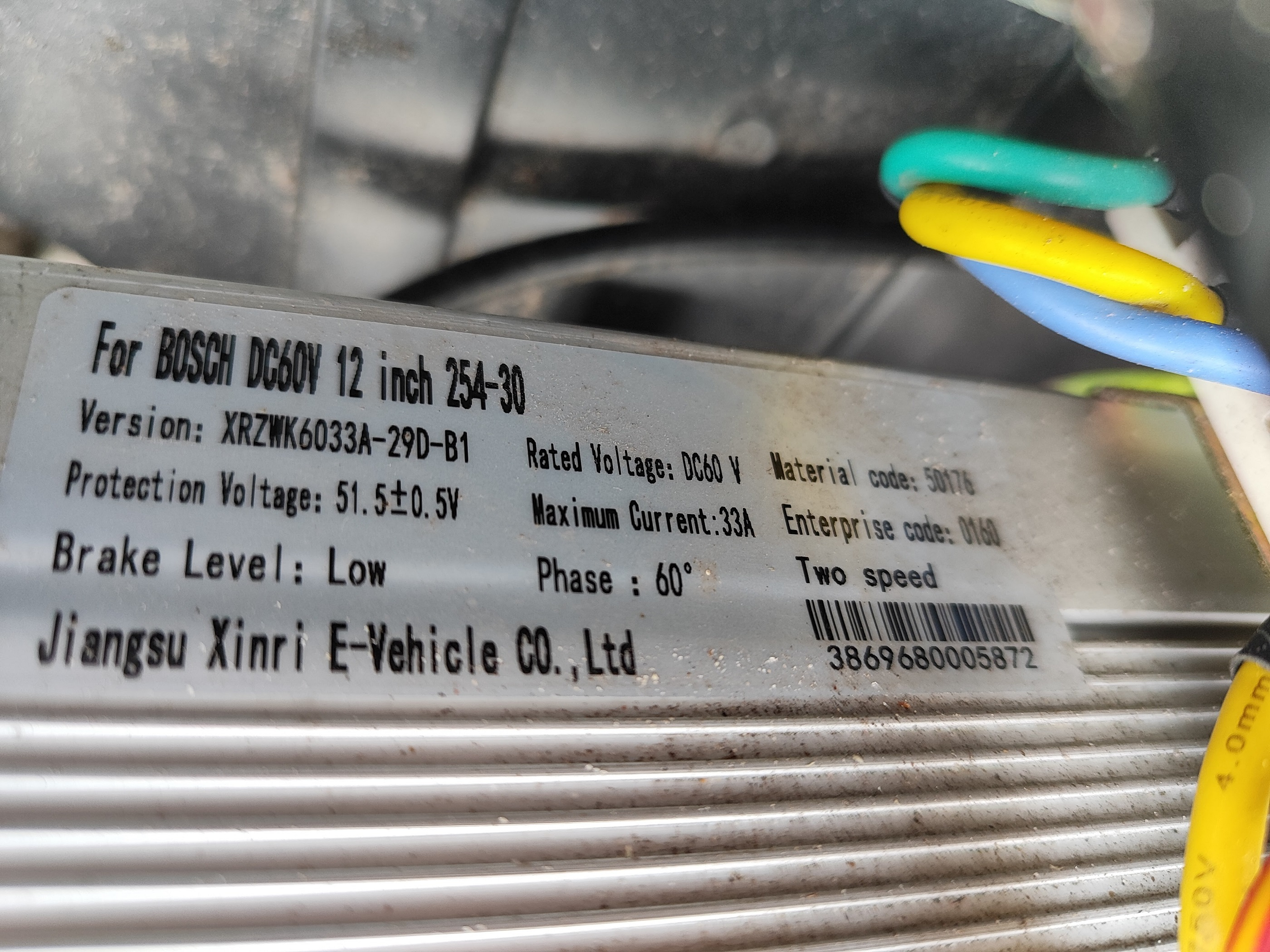

Aber natürlich genau genug, um zu beurteilen, dass er noch mindestens halbvoll ist. Auf dem Motor-Controller steht ja eine Abschaltspannung von 51,5 Volt drauf (die natürlich unter Stromlast, z. B.beim Beschleunigen ausgelöst würde -> ca. 2-4 Volt niedriger als die Ruhespannung). Da wäre also noch erhebliche "Luft nach unten", wenn man den (zusäzlichen) Einfluss des Prozent-Displays auf den Motor-Controller unterbindet.

Das System mit Motor, Controller (und Display?) ist laut Aufdruck von Bosch zertifiziert.
Den ursprünglichen Akku einschl. Ladegerät gibt es nicht, auch keine Infos vom Vorbesitzer.
Aber da war wohl der übliche 60V 20ah-Akku drin. Die auf dem Controller angegebene Ladeschlussspannung von 51,5V verweist auf einen 16S-Akku. Der Neue ist 17S. Wenn es gelingt, das riesige Ding leer zu fahren, schaltet wohl erst das BMS ab und dann der Controller. Das sollte man vermeiden.

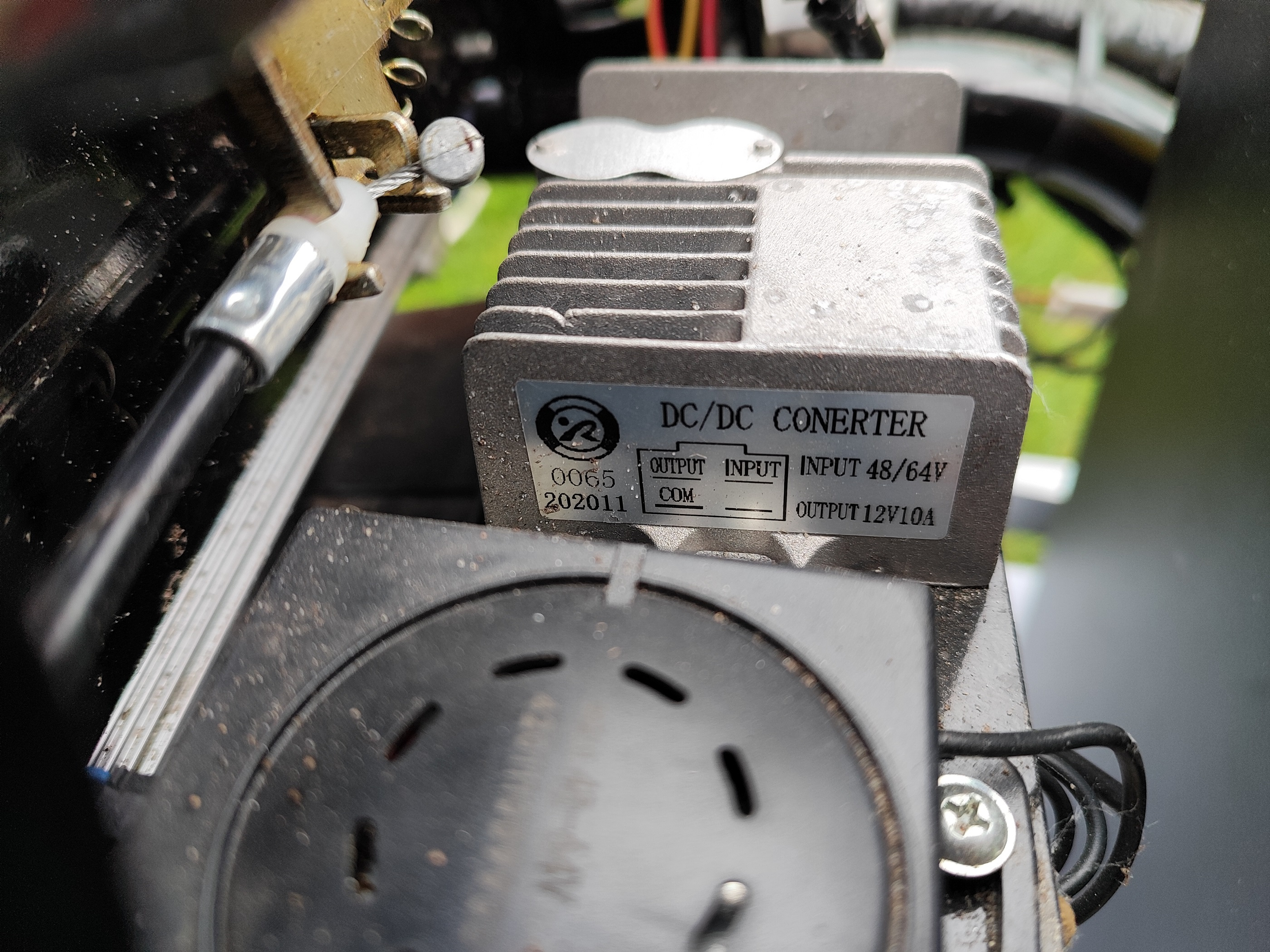

Der Motor dreht sich sogar, wenn der DC-DC-Konverter nicht angeschlossen ist.

Der Controller ist leider nicht programmierbar. Er hat auch keine Steckerleiste, sondern ein Kabelbündel, das aus dem Alustranggehäuse rauskommt. Ein Tausch ist aufwendig und führt wahrscheinlich dazu, dass auch das Display getauscht werden muss.
