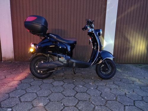

Wenn du mit dem Blei starten willst, dann mach dir ein Akku 6v 30 AH aus Blei oder Lithium fertig und Bau dir einen Kupplung in die Kette. Wenn das Blei noch ganz frisch ist und ordentlich gepflegt wird, hält es 3 Saison oder 5-7000 km. Du könntest auch noch die Balancer verbauen .
Der Reifen mit mehr Umfang ist die einfachste Lösung, wenn der Motor raus ist, dann kommen die Kabel in eine kleine Flasche und dann zum Reifendienst.
viewtopic.php?f=58&t=6578
viewtopic.php?f=36&t=3504
Hinten groß vorne original
