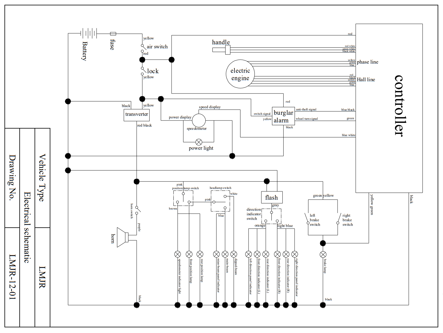

Ungewöhnlich ist die Farbbelegung des Transverters (DC DC Wandler). Yellow = 72V Black = Masse und Redblack = 12V
Normalerweise ist rot = 72V und gelb = 12V.

Tja, keine Ahnung.
Das Gelbe kabel sollte eigentlich 12V max 10A sein, dann macht auch die 12V 10A Stecksicherung Sinn.
Der Schaltplan scheint nicht ganz aktuell zu sein.
Von meinem Wandler gehen 4 Kabel weg, in der Zeichnung sind es nur 3.
Die 12V Sicherung ist gar nicht erst eingezeichnet.
Ich geh jetzt davon aus das der Wandler einen weg hat, weshalb auch an der 12V Sicherung 84V ankommen.
Kaputt ist sie nicht, es kommen auch nur 0,5A an.
Hab mir jetzt einen Wandler mit etwas mehr Bums bestellt, soll diese Woche noch kommen.
Ich wäre trotzdem für einen detailierteren Schaltplan dankbar falls jemand einen hat.

kann sein, das mein Schaltplan für den Blei Classico ist.
