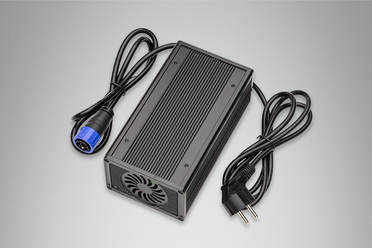

der Miku Super-Akku hat auch die runden Stecker. Hier dessen Ladegerät:
Was da auf der oben verlinkten Seite als Produkt-Foto des Duplicador abgebildet ist (Converter ?), weiß ich aber auch nicht.

der Miku Super, dessen Ladegerät das Foto zeigt, ist ja ein anderer Roller, aber auch von SUNRA. Die Diskussion ging hier darum, ob das Dual-Ladekabel der spanischen Modelle Miku Super und RS ebenso an die Futura-Robo-Akkus passt. Mit so einem Y-Akku-Weichen-Kabel (dessen Elektronik vor Überströmen zwischen den Akkus schützt), könnte man zwei Akkus an einen Ladegerät laden, was aber natürlich auch doppelt so lange, wie mit einem dauert.
Man erspart sich aber, den Wecker zu stellen und von Akku A auf Akku B umzustecken, wenn der erste gefüllt ist.
Auch beim Lader des Miku Super werden 72V und 10 Ampere angegeben, wie beim Robo S. Vielleicht hat ein anderer Futura Hawk 2.0 Fahrer schon mal getestet, ob mit dem Schnellladegerät des Robo auch ein Hawk 2.0 Akku (schneller) geladen werden kann? Spricht eigentlich nichts dagegen, dass es geht.
