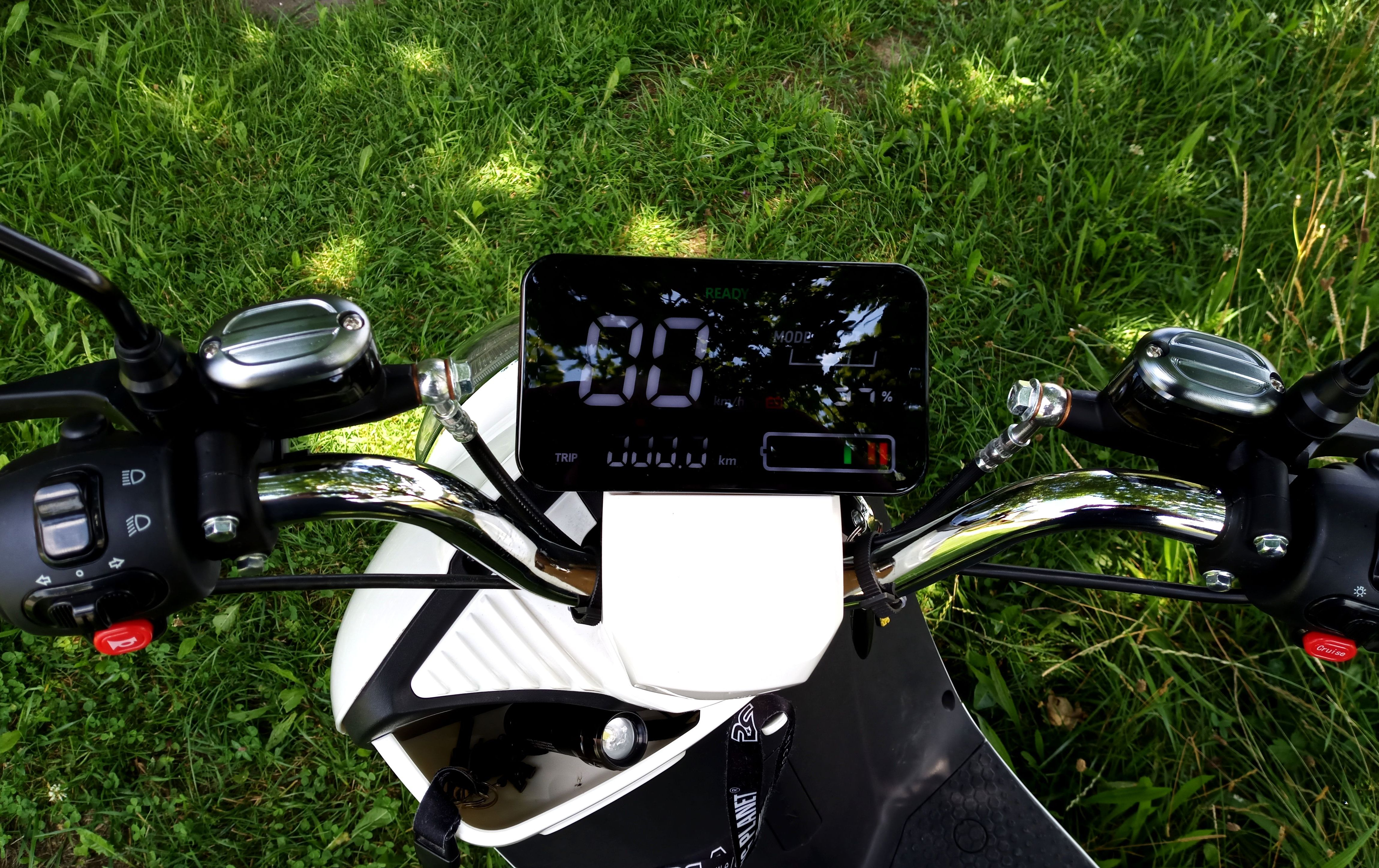

Hallo, ich habe genau dasselbe Problem. Zwei neue Akkus für 2000.- Euro bei Elektroroller Futura gekauft. Diese schonend eingefahren, zwecks Kalibrierung und immer nur auf Leistungsstufe 1 bis ca. 50 Km/h. Auf einmal zeigt der Roller auf dem vorderen Batterieplatz nur noch ein blinkendes 00 an und das gelbe Tanksymbol leuchtet. Die Batterien sind anscheinend vollkommen in Ordnung, denn auf dem hinteren Batterieplatz werden die Batterien korrekt angezeigt. Auf dem vorderen Platz werden keine Batterien mehr angezeigt.
Das verrückte ist aber, dass der Roller von beiden Batterien ganz normal den Strom entnimmt. Nur durch das gelbe Tanksymbol kann ich keine 2. und 3. Leistungsstufe mehr fahren. Der Roller "denkt" also, es ist nur eine Batterie vorhanden, nimmt aber von beiden Batterien ganz normal den Strom.
Ich habe dadurch also keine Reichweiteneinschränkung. Nur dass mein 125ccm jetzt quasi ein 50ccm ist.
Hat sich vielleicht nur ein Kabel irgendwo gelöst, welches ich selber wieder anbringen könnte? ChatGPT ist da leider auch keine Hilfe.
Hat schonmal jemand den mobilen Reparationsservice von Elektroroller Futura in Anspruch genommen? Wie waren die Erfahrungen?

ich habe mich wegen meines Problems an Elektroroller Futura mit folgender Email gewendet und habe das Gefühl, dass den Leuten bei Elektroroller Futura Anfragen zu Problemen am Morsch vorbeigehen. Die wollen nur Ersatzteile verkaufen.
ich habe zwei neue Akkus für 2000.- Euro bei Euch gekauft. Diese habe ich schonend eingefahren, zwecks Kalibrierung und immer nur auf Leistungsstufe 1 bis ca. 50 Km/h.
Jetzt auf einmal zeigt der Roller auf dem vorderen Batterieplatz nur noch ein blinkendes 00 an und das gelbe Tanksymbol leuchtet.
Die Batterien sind anscheinend vollkommen in Ordnung, denn auf dem hinteren Batterieplatz werden beide Batterien korrekt angezeigt.
Auf dem vorderen Platz werden keine Batterien mehr angezeigt, abgesehen von dem blinkenden 00 im Display.
Nur durch das gelbe Tanksymbol kann ich keine 2. und 3. Leistungsstufe mehr fahren. Der Roller "denkt" deshalb, es ist nur eine Batterie vorhanden, nimmt aber von beiden Batterien ganz normal den Strom.
Ich habe dadurch also keine Reichweiteneinschränkung. Nur dass mein 125 ccm Roller jetzt quasi ein 50 ccm Roller ist.
Kann ich da eventuell selber irgendwo nachschauen, ob sich ein Kabel gelöst hat? Oder gibt es außer den beiden sichtbaren Sicherungen noch weitere Sicherungen irgendwo die man ersetzen kann?
Oder ist es möglich die Software zu resetten um den Fehler, falls er elektronischer Art ist, zu beseitigen?
Ich bedanke mich im Voraus für eine baldige Antwort nach Ostern.
Mit freundlichen Grüßen und frohe Ostern,
