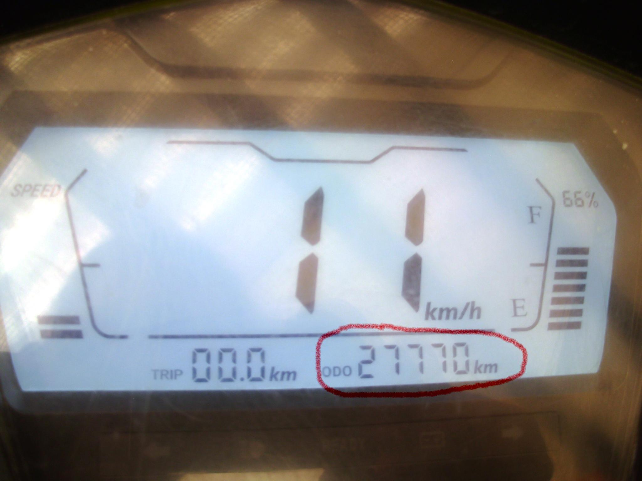

26000 km mit dem E-Roller Falcon, wow, kannst du ein Foto von deinem Tacho schicken, dass ist echt viel : )

Detlef hat geschrieben:
Di 15. Apr 2025, 12:27
Das ist tatsächlich sehr viel an Kilometern .

Roller power hat geschrieben:
Mo 21. Apr 2025, 14:02
mal OT hier:
mich würde gerne mal interessieren, was du bisher finanziell hineingesteckt hast, ebenso wie viele akkus (preislich) du da investiert hast, um auf solch eine km zahl zu kommen...
billig war es sicherlich nicht, oder?
vg

Falcon hat geschrieben:
Mo 21. Apr 2025, 18:27
mal OT hier:
vg
Der Akku ist noch der Erste .Fahre damit ca 10.000 km jährlich,40 km täglich zur Arbeit .Also fast 3 Jahre ist der Roller alt ,noch 3 Monate und werde ich damit 30.000
km.erreichen .Der Akku wird immer in der Wohnung geladen im warmen .Das einzigste was ich mit dem Roller hatte ,war der Umwandler,aber da noch Garantie vorhanden war,bekam ich es kostenl. ersetzt.Die vorderen Radlager wurden von mir ersetzt ,ca.10 €
