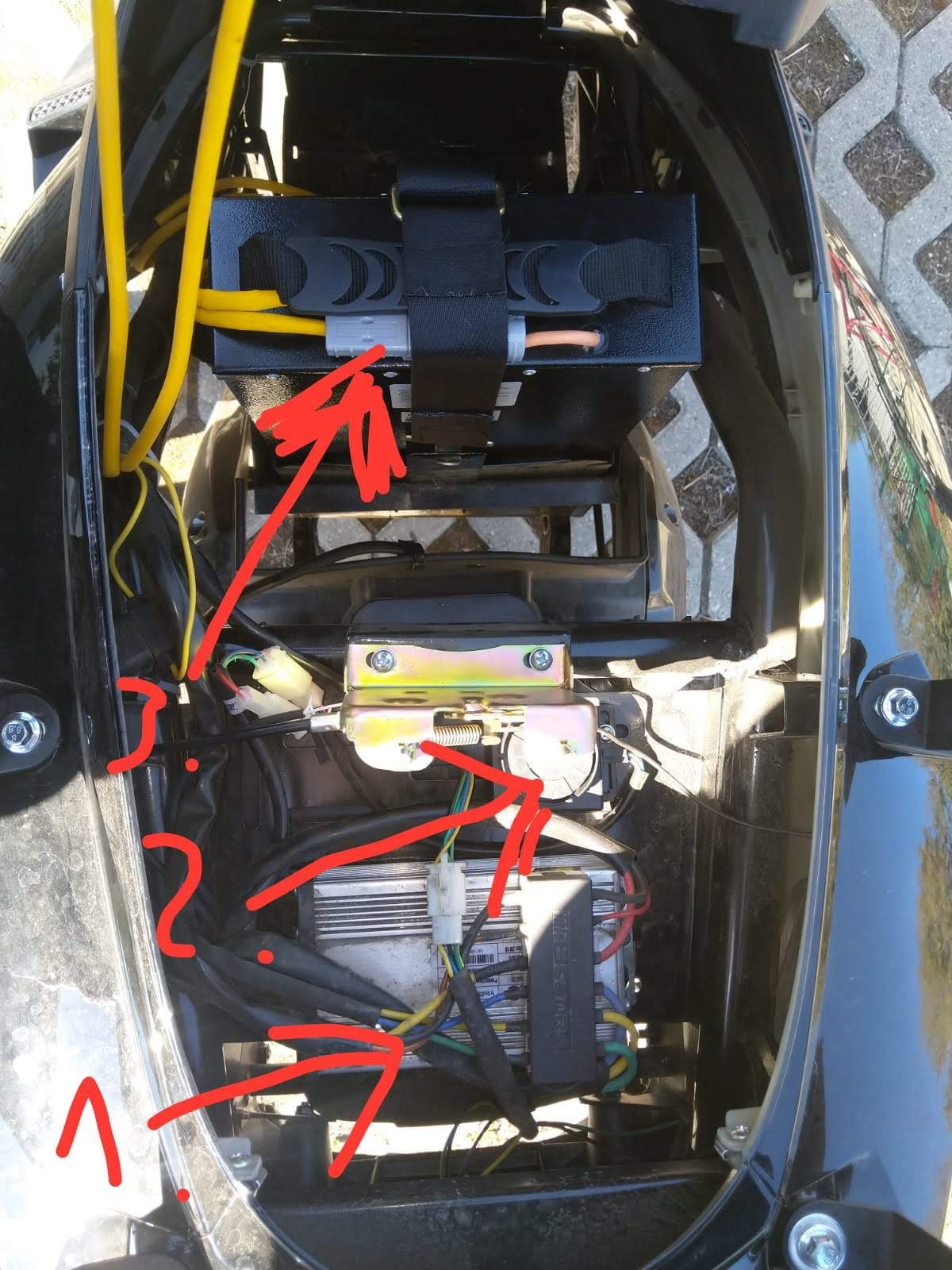

Der Sound kommt von der Alarmanlage... Nicht von der Hupe... Den Lautsprecher findest du unter der Sitzbank, wenn du das Helmfach herausnimmst/baust... 4 x 10er Schrauben... Dann siehst du auf der rechten Seite den Krachmacher... Kabel ab und fertig... Allerdings dann auch keine Alarmanlage mehr!!
Punkt 2!!!

Nummer 2 oder Nummer 3 welches muss ich endfernen

Lesen kann helfen ;)
Raudi hat geschrieben:
So 28. Apr 2019, 09:50
Der Sound kommt von der Alarmanlage... Nicht von der Hupe... Den Lautsprecher findest du unter der Sitzbank, wenn du das Helmfach herausnimmst/baust... 4 x 10er Schrauben... Dann siehst du auf der rechten Seite den Krachmacher... Kabel ab und fertig... Allerdings dann auch keine Alarmanlage mehr!!IMG-20180909-WA0003.jpg
Punkt 2!!!

Du kannst auch Punkt 3 entfernen... Dann gibt es überhaupt keinen Strom mehr :lol: (Sarkasmus aus)
Nein Spaß beiseite... Punkt 2!

Danke alles versucht geht leider nicht
Also beim elettrico li wie deaktiviere ich die ganze arlamanlage dauerhaft.
