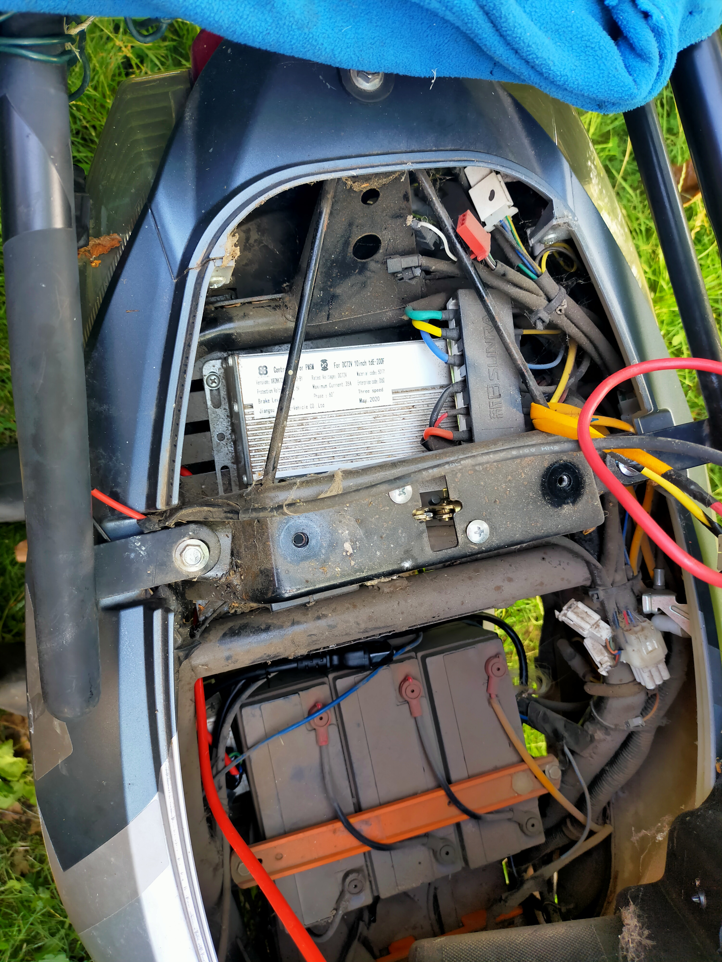

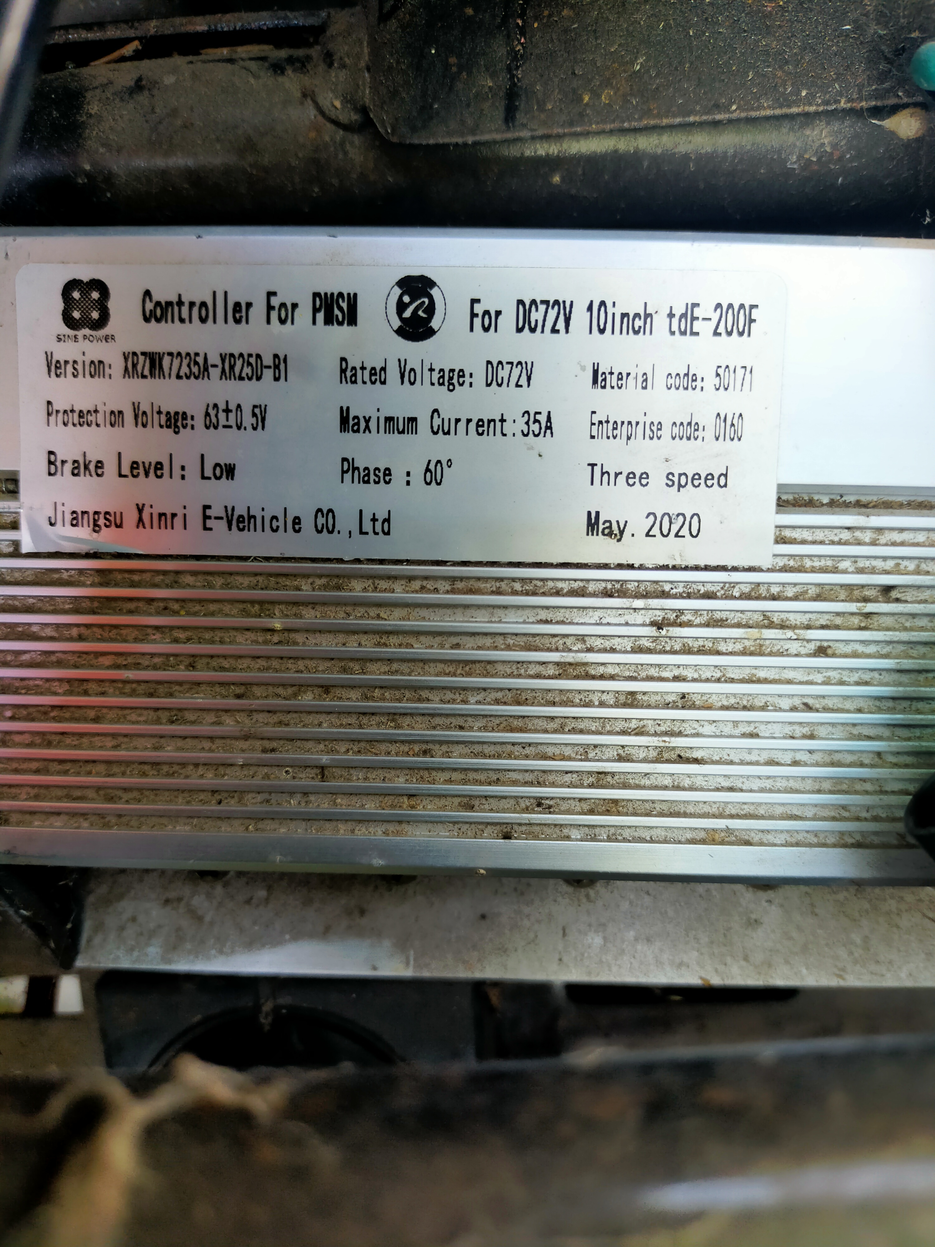

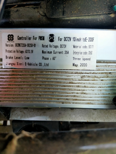

Mein Leo Elektroroller 72 V 62 Ah etwa 2 1/2 Jahre alt, 4642 km (Rollerkilometerzähler) gefahren. Ich habe bisher diesen Roller immer geschont, um erst meinen anderen Leo zu Ende zu fahren mit dem ich etwa 20000 km in 4 1/2 Jahren fuhr. Bilder zeigen das Innenleben mit dem controler des 72V 20 Ah Leo, den ich seit Neukauf mittels 6 Stück 42 Ah 12 V Bleigel Akku aufgerüstet hatte zu 62 Ah 72 V.

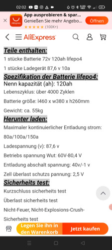

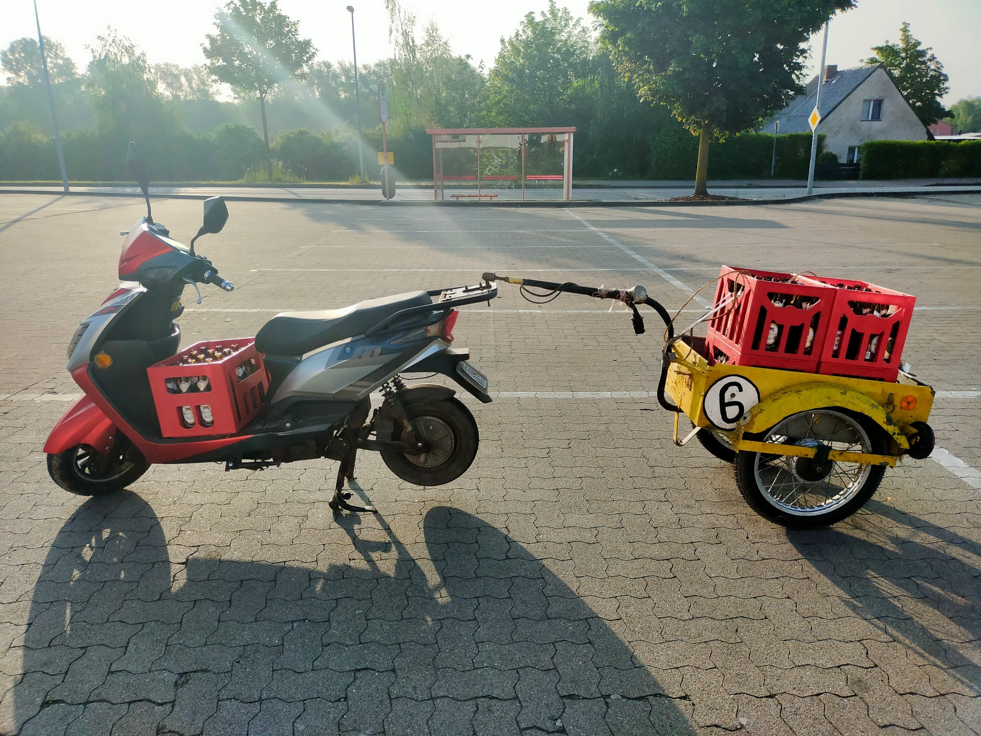

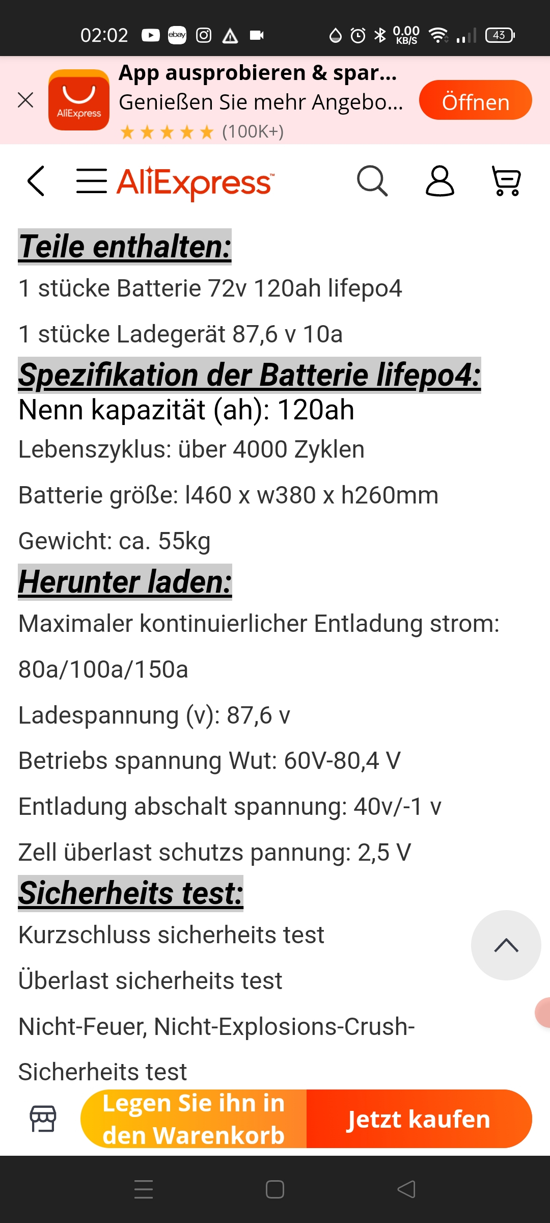

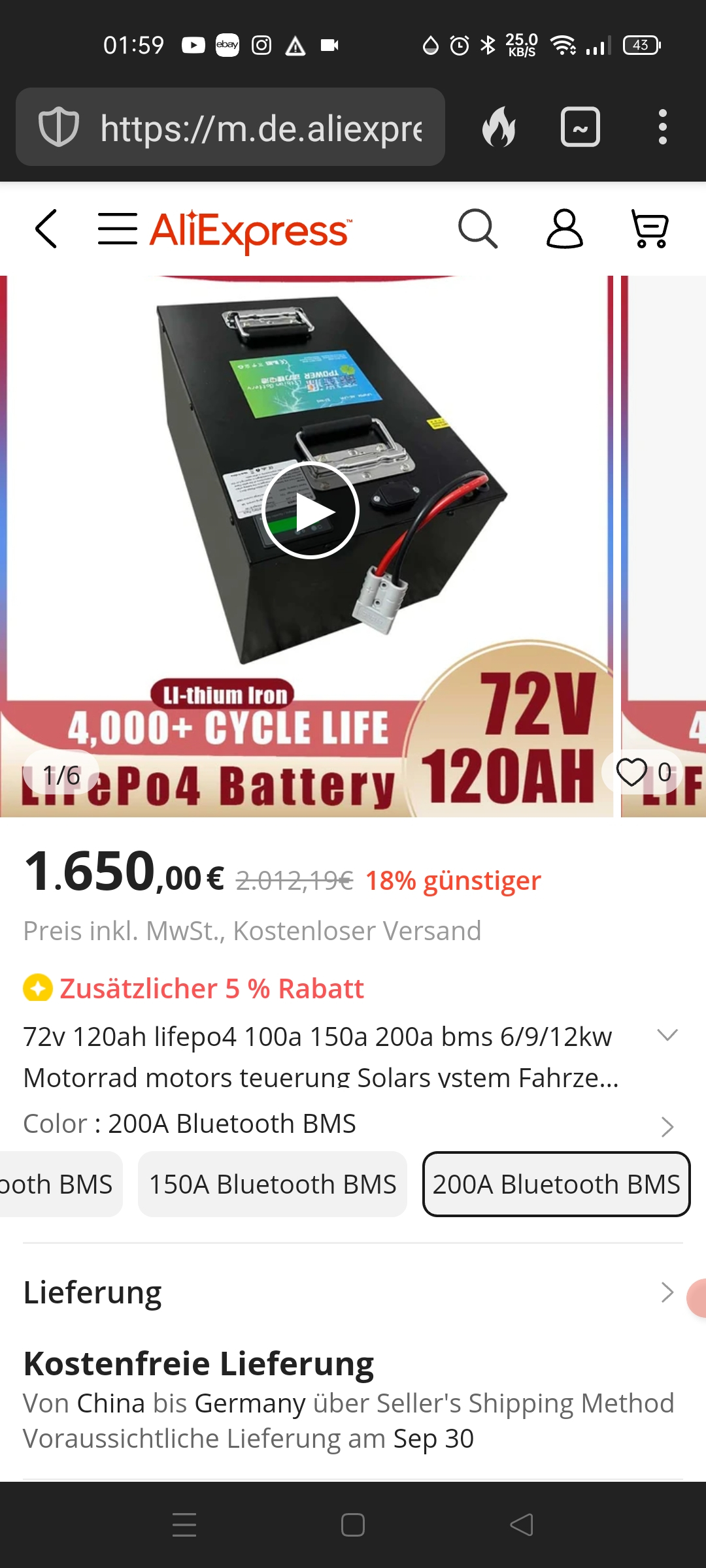

Danke für den Link, für das nächste Batterieleben würde ich mir die folgende Lifepo4 Batterie wählen, siehe Fotos. Träumen darf man ja, aber bis dahin muß ich erst noch die nächsten Jahre meine 72 V 62 Ah Bleigelbatteriebank zu Ende nutzen.
conny-r
Beiträge: 2468
Roller: E-ECONELO DTR 35Ah
PLZ: 36
Re: Sunra Leo (GT Union eRunner 1600 Watt)
Beitrag von conny-r »
Willst du den Akku der das Fünffache kostet auf einem Anhänger fahren.
Habe keine Vorstellung wie das funktionieren soll
Gruß Conny
no2021
Beiträge: 180
Registriert: Di 22. Sep 2020, 03:06
Roller: e-runner(Leo)1600WSunRa-MotorBlei20Ah72V
Beitrag von no2021 »

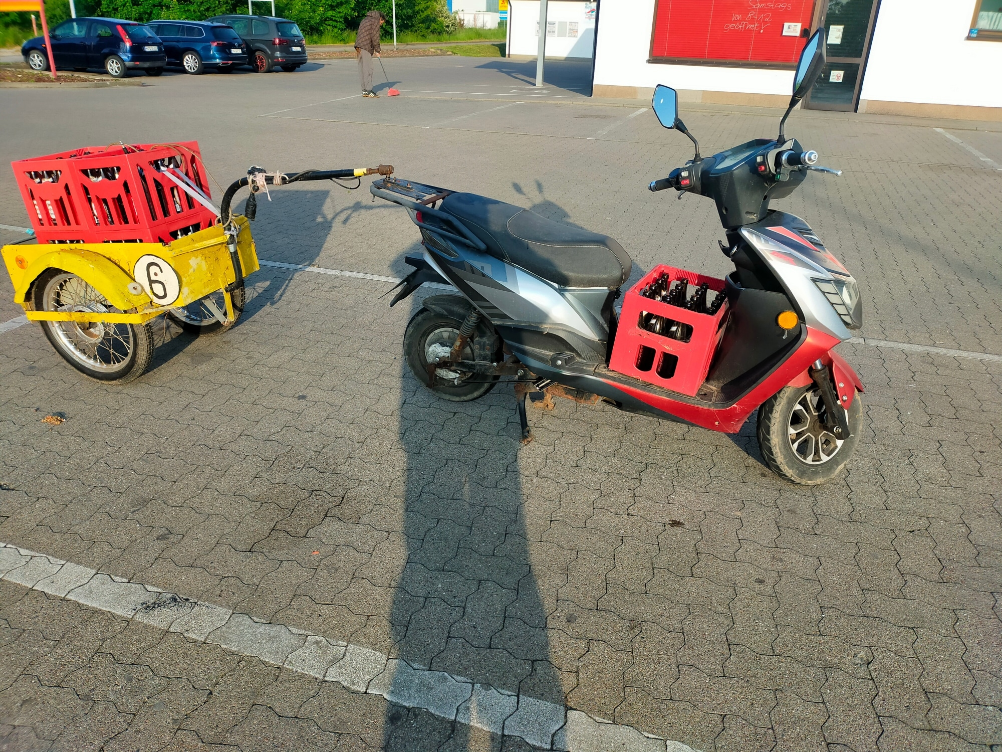

In das Roller Ladefach legen, so das die Füße noch Platz haben. Beim Leo Elektroroller passt ein Bierkasten ins Ladefach. Auch gewichtsmäßig kein Probleme. Ich fahre einen Leo Fahrzeuggewicht mit 42 Ah 72 V Zusatzbatterien und meinem Fahrergewicht mit 260 kg. Ich war auf einer Waage wiegen. Gesamtfahrzeugmasse mit Fahrer und Zuladung darf 260 kg betragen.
