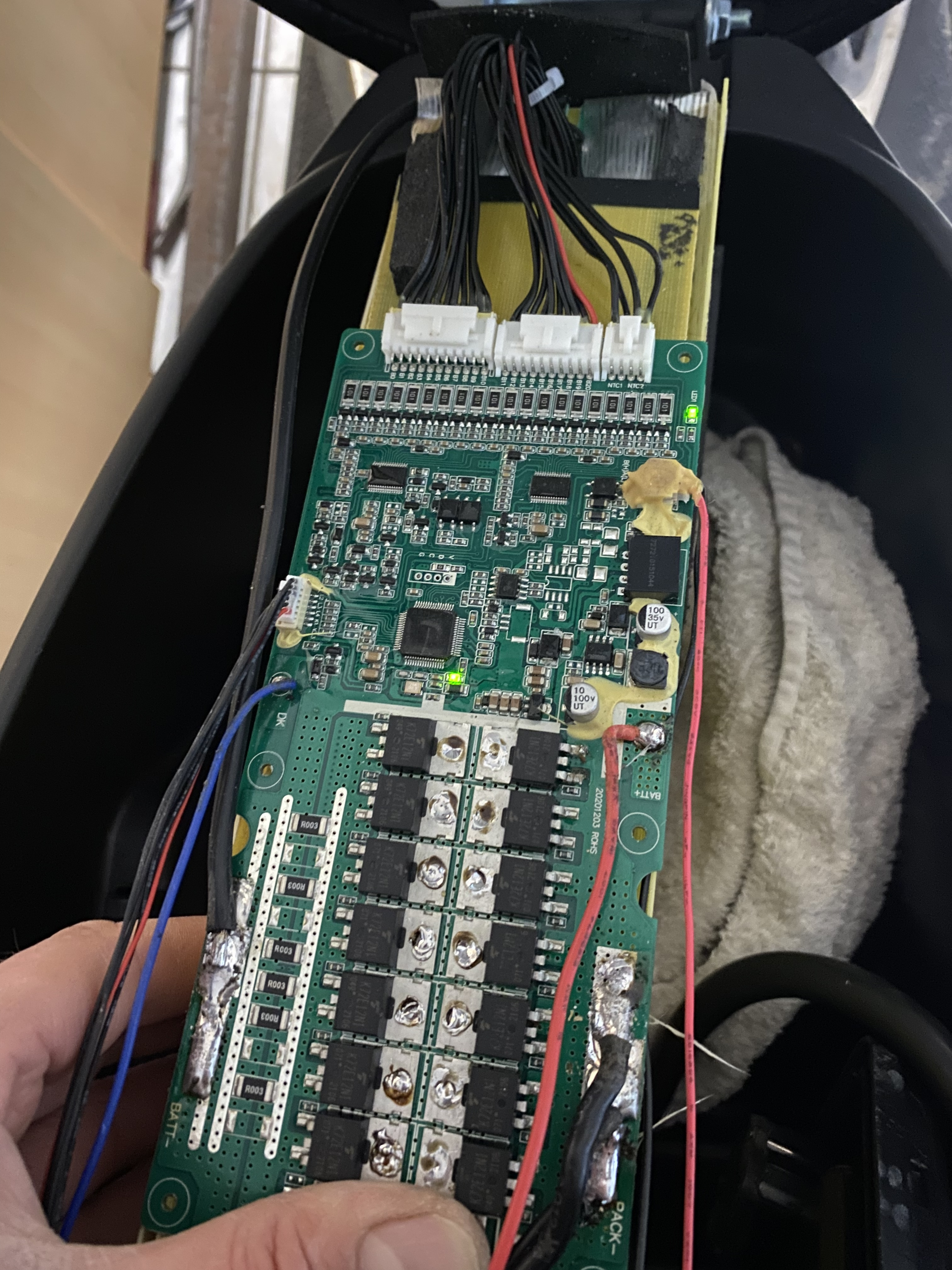

Wer weis genau was die zwei kleine LED's auf der BMS-Platine anzeigen sollen ?
Die eine neben der Balance IC blinkt in 4s Abstand und die andere neben Can-Bus leuchtet permanent wenn man das Ladegerät anschließt.

@cybergal Gibt es keine Hinweise auf die Herstellermarken des BMS?
- Beiträge: 55
- Registriert: Mi 1. Sep 2021, 22:09
- PLZ: 66740
Re: Akku SUNRA vom Hawk2.0
Das hier steht auf dem Modul:
WH-Fish20S002 V1.3
Ich habe ein anderes BMS dran gebaut mit Smart-Funktion und BT.
WH-Fish20S002 V1.3

In China sind gerade Neujahresfeiertage zu Ende, bin deswegen noch nicht ganz fertig.
Akku als solches funktioniert natürlich wie es soll. Also Roller fährt ganz normal, wird geladen und entladen und balanciert. Habe eine App an der ich jede Zelle einzeln sehen kann, ob beim laden oder auch beim entladen.
Also nix mit dem "Tiefentladen" meiner Akkus wie die Händler schnell verurteilt haben. Bekomme immer noch den Puls wenn ich an diese angebliche Fachhändler denke...
BMS hat auch Schnittstellen für Led-Batterieladeanzeige und für RS485 Bus... diese sind optional und müssen jetzt nachträglich freigeschaltet werden, wegen deren Feiertagen habe ich das noch nicht machen können. Hoffe das danach die Anzeige am Rollerauch korrekt funktioniert. Bis jetzt zeigt es entweder 100% voll oder komplett leer an. Das ist mir eigentlich schon fast egal aber das mache ich noch. Habe auch Kabel und Buchse Chogori 2-1-5 bestellt um zwei gleiche Akkus im Roller zu betreiben fa ich im guten Glauben so einen neuen Sunra-Akku bei dem hölländischen Shop gekauft habe und er mir das Ding mit kaputten BMS geschickt hat... irgendwie will mich keder für Dumm verkaufen und sagen das ich keine Ahnung habe und es wäre meine Schuld das die Akkus tiefentladen sind..
Jetzt habe ich zwei gleiche Akkus von Sunra und beide haben nur defekte BMS. Diese habe ich gegen bessere ersetzt und beide funktionieren jetzt.
Man muss etwas Ahnung von Plus und Minus haben, ist aber Alles keine Raketenwissenschaft. Ich wüsste gerne was die Buchstaben Dr. im Impressum "Dr. Ferrari GmbH" bedeuten. Ihr könnt euch vorstellen wo ich nie wieder einen eRoller kaufen werde...
PS: ein BMS für 72V 20S und 40A hat mir 47€ gekostet.
