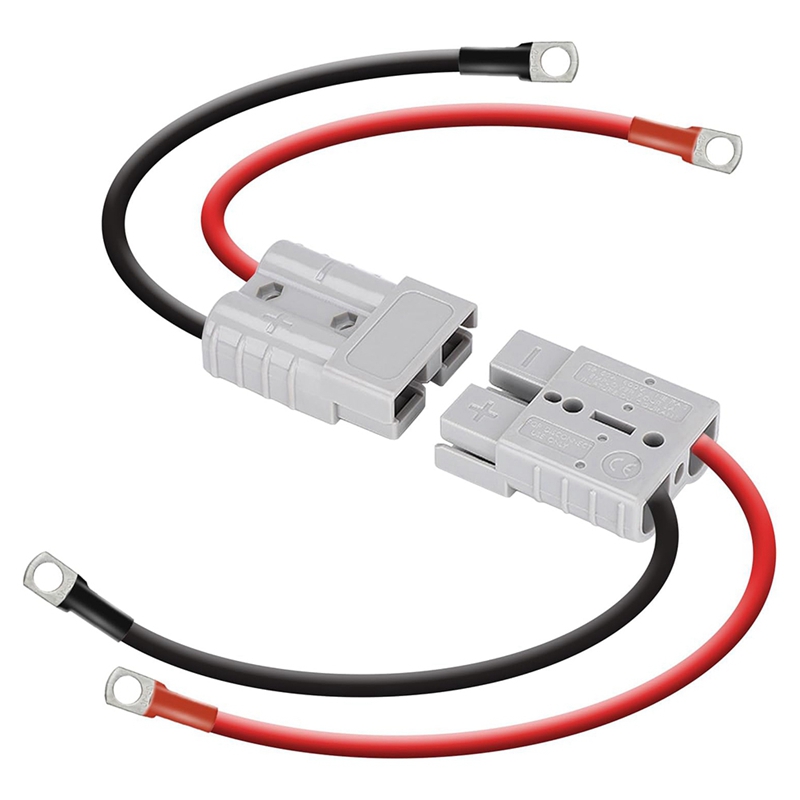

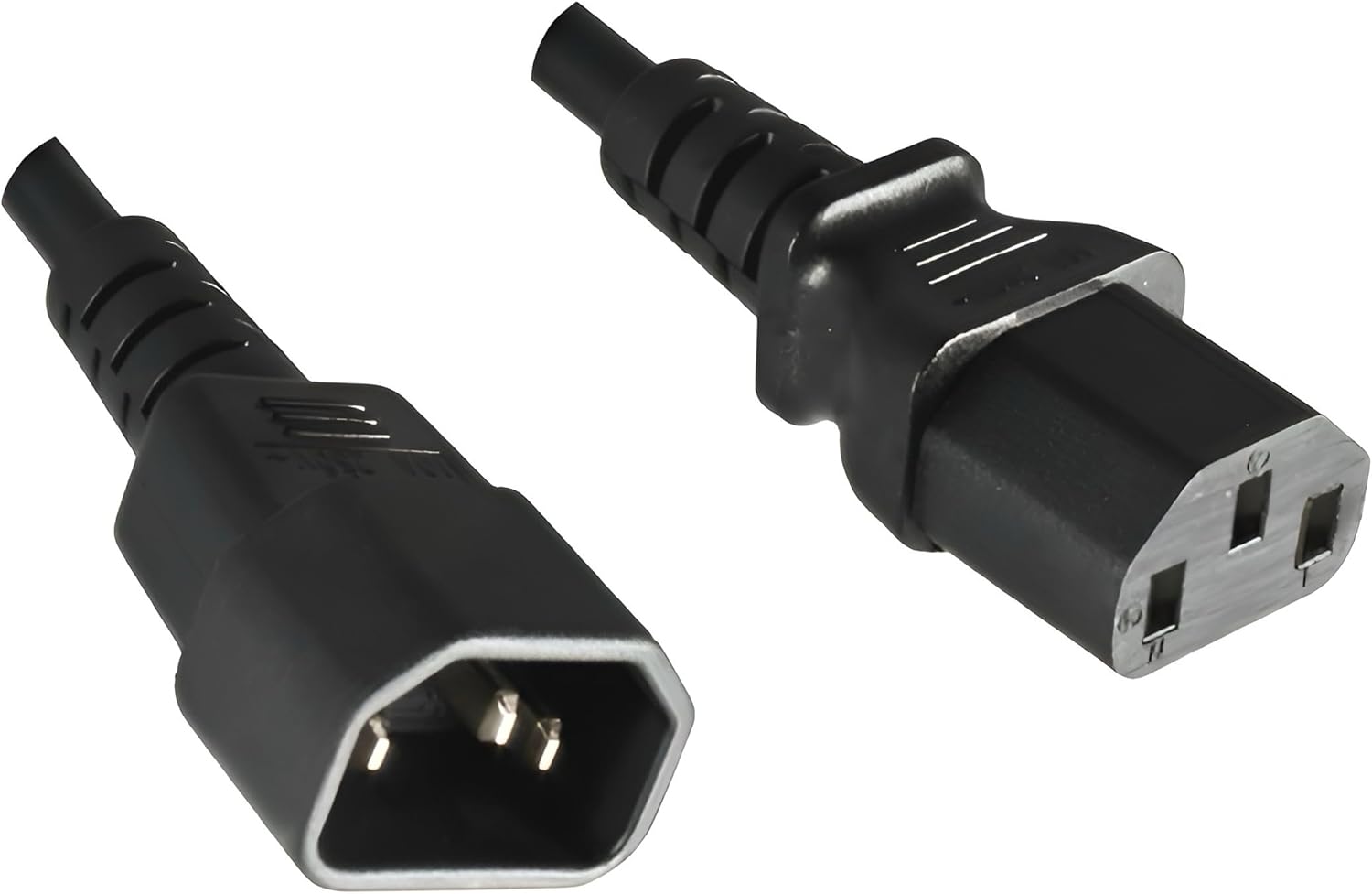

Hallo AHe,
nun wir winnen nun schon mal welche Anschlüsse Roller-Kabel und das alte Ladegerät haben:
- Anderson SB50 in Gau (bei dem sind beide Stecker die ineinander gesteckt werden gleich, nur einer gegenüber dem Anderen verdreht):
das Ladegerät hat den kaltgerätestecker ICE C14 und am alten Akku gibt es die entsprechende Ladebuchse C13:
Du hast noch die Roller-Version, bei der das Einschalten rein über den Roller funktioniert, wo dann jeder 20s LiIon-Akku 72 Volt oder auch ein 24s LiFePO4-Akku verwendet werden kann, der vom Platz her rein passt und mindestens die 20Ah Kapazität hat.
Und der Akku muss auf jeden Fall den ANDERSON-Anschluss haben, damit er im Roller angeschlossen werden kann.
Wenn ein Akku in China mit dem Anderson-Stecker bestellt wird, kommt in der Regel auch ein Ladegerät mit dem gleichen Anderson Stecker mit (und bei Angabe EU 220230Volt, auch der richtige andere Stecker, für in die Netz-Steckdose). Über die Anderson-Verbindung kannst Du den Akku auch aufladen. Das Stecken der beiden Anderson ist allerdings etwas schwergängiger als mit der C13/C14-Verbindung, die beim alten Akku ausschließlich als Ladezugang genutzt wurde.
Was Du aber offebar eigentlich suchst ist eine Firma, die Dir einen neuen Akku-Kern in das alte Akku-Gehäuse einbaut. Firmen die in Deutschland Akkus aufbereiten, lassen sich das aber richtig gut bezahlen, weil die ja auch nur Akku-Pakete aus China einbauen, die Ihnen bei Reklamationen viel Arbeit und Ärger machen, der natürlich bezahlt sein will. Ob die es nur bei Akkus bis 60 Volt machen, oder sich auch an 72 Volt/84Volt herauntrauen, weiß ich auch nicht.
Vielleicht hat aber auch FDemmer aus dem Forum was passendes für Dich.

Danke, genau so ist es. Verdreht und sodidithekid hat geschrieben: ↑Fr 4. Jul 2025, 21:02Hallo AHe,
