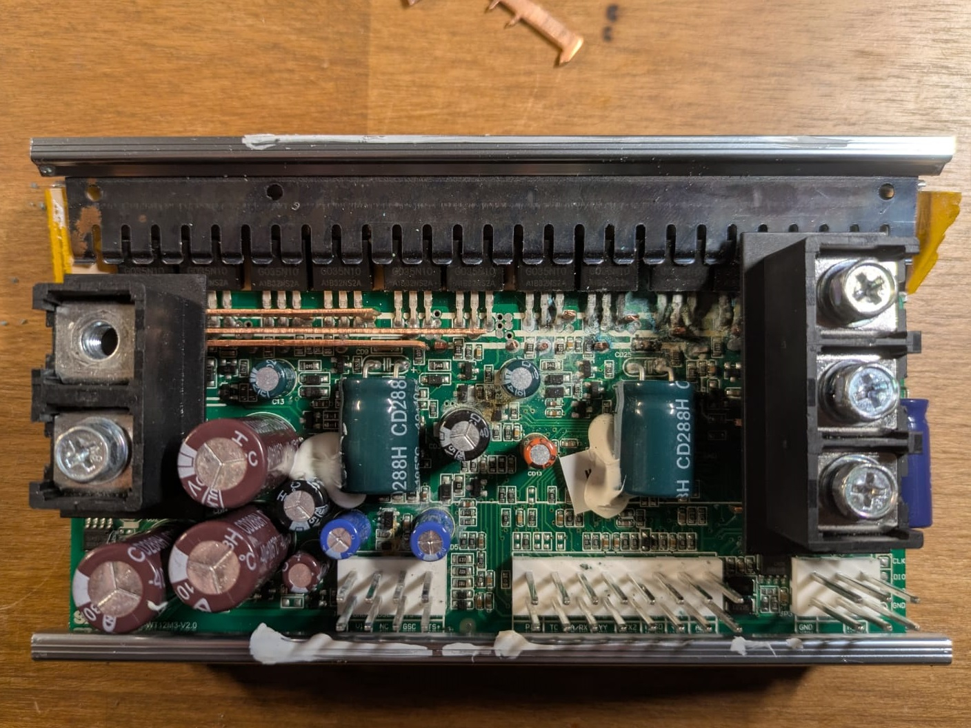

Neues aus dem Angry Falcon Land:
Der originale Controller war undicht und hatte einen Kurzschluss, daher blieb ich zum ersten mal wirklich liegen und schob die ~3km nach Hause.
Durch den Kurzschluss im Controller blockierte auch das Hinterrad, erst mit Werkzeug und Demontage der Leitungen ließ sich der Roller (am nächsten Tag) schieben.
Da der Controller bei mir aber "nur" noch das Display ansteuert habe ihn zerlegt:
Die Feuchtigkeit hat ein paar Endstufen vergammeln lassen, was den Kurzschluss verursachte (im Bild rechts oben).
Habe also die Phasenschienen entfernt und nur ein paar funktionierende Endstufen dran gelassen, damit sich der Controller nicht beschwert.
Die Pins der Endstufen habe ich ganz entfernt (nicht im Bild), die offenen Kontakte sollten jetzt keine Probleme machen.
Dazu alle Dichtungen mit Polfett "nachgedichtet", ich hoffe, dass hält jetzt.
Memo an mich selbst: Eine Hauptsicherung ist okay, ein Unterverteiler für z.b. Display, Hupe, Licht etc wäre besser. Dann fällt nur ein Teil aus und man kommt noch heim.
