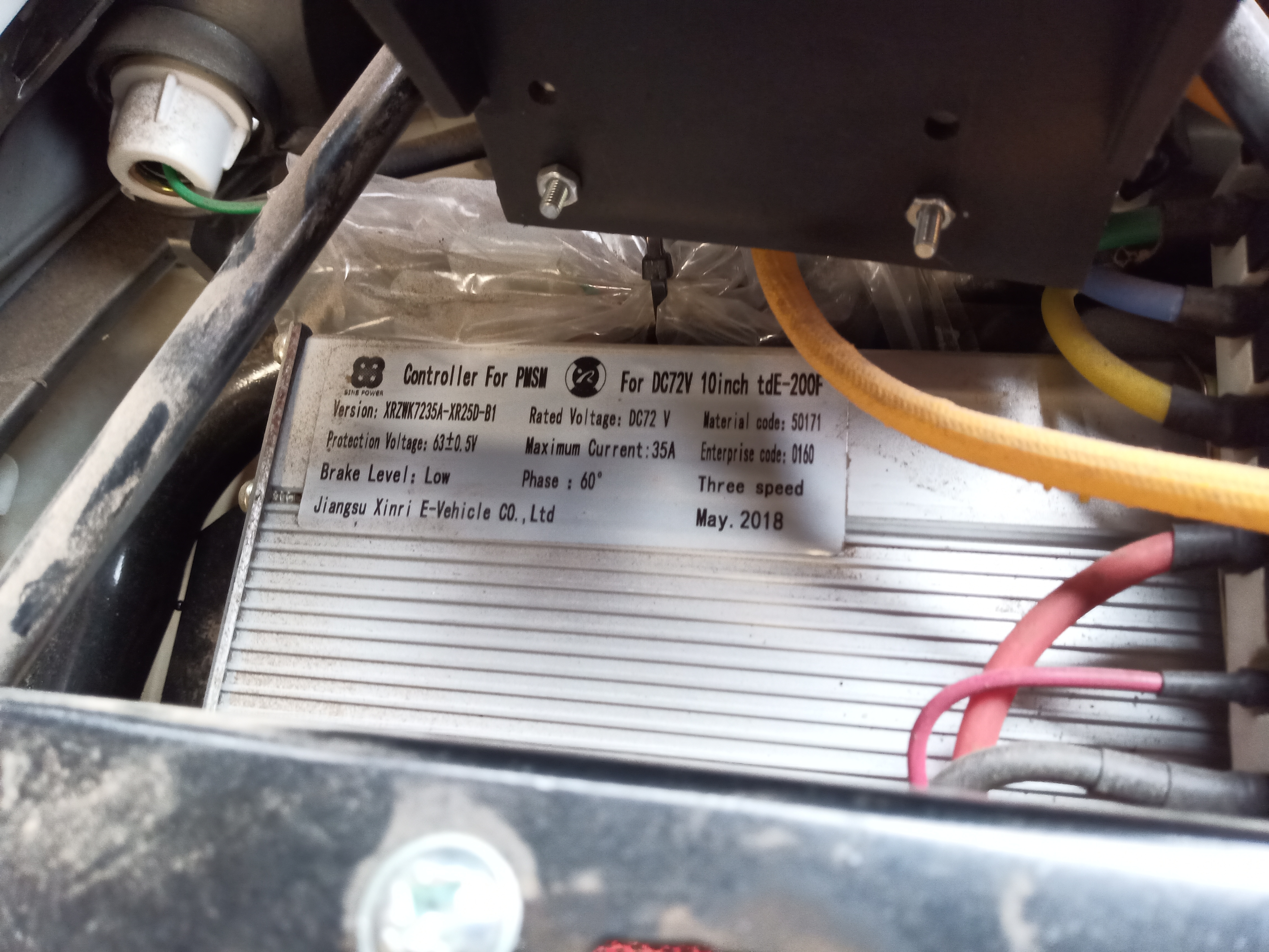

Hallo
Habe da mal mein Controller,
Möchte mir diesen Akku kaufen,
https://www.tzipower.de/72V-20AH-Li-ion ... e-205.html
Wird das funktionieren? Passt der Akku zu diesem Controller?
Danke für die Antwort

ja der Akku würde zum Contoller passen (zumindest wenn dessen Gehäuse in den Roller passt).
Nenspannung Controller ist mit 72 Volt identisch und tolleriert werden üblicherweise mindestens 25% mehr an Ladeschlussspannung (hier also vermutlich 90V). Der Akku (20s Li-Ion) wird mit dem Ladegerät nur auf maximal 84 Volt geladen und bei der "Leer"-Abschaltspannung des Controllers (63V) hätten die Zellen noch eine Restspannung von 20x3,15 Volt (deutlich über dem Wert einer Notabschaltung des BMS).
Wäre also alles im grünen Bereich. Verschenkt werden lediglich die letzten 5% der Akku-Kapazität, weil (wegen der Blei-Einstellung im Controller) nicht bis herunter auf 20x2,9Volt entladen werden kann. Das ist aber nicht wirklich bedeutsam und schont den Akku.
