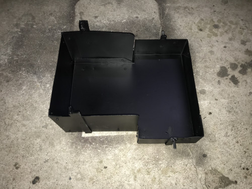

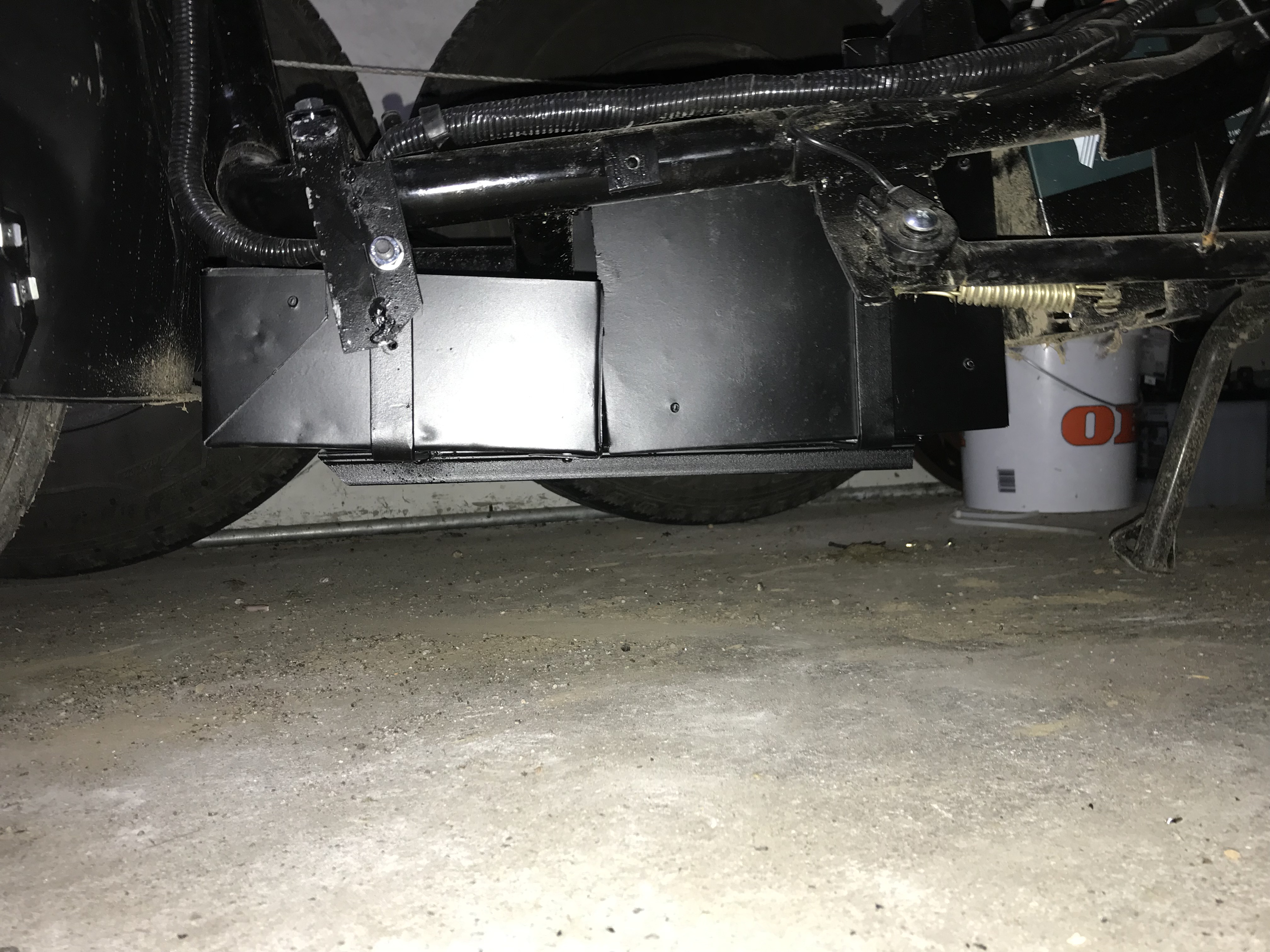

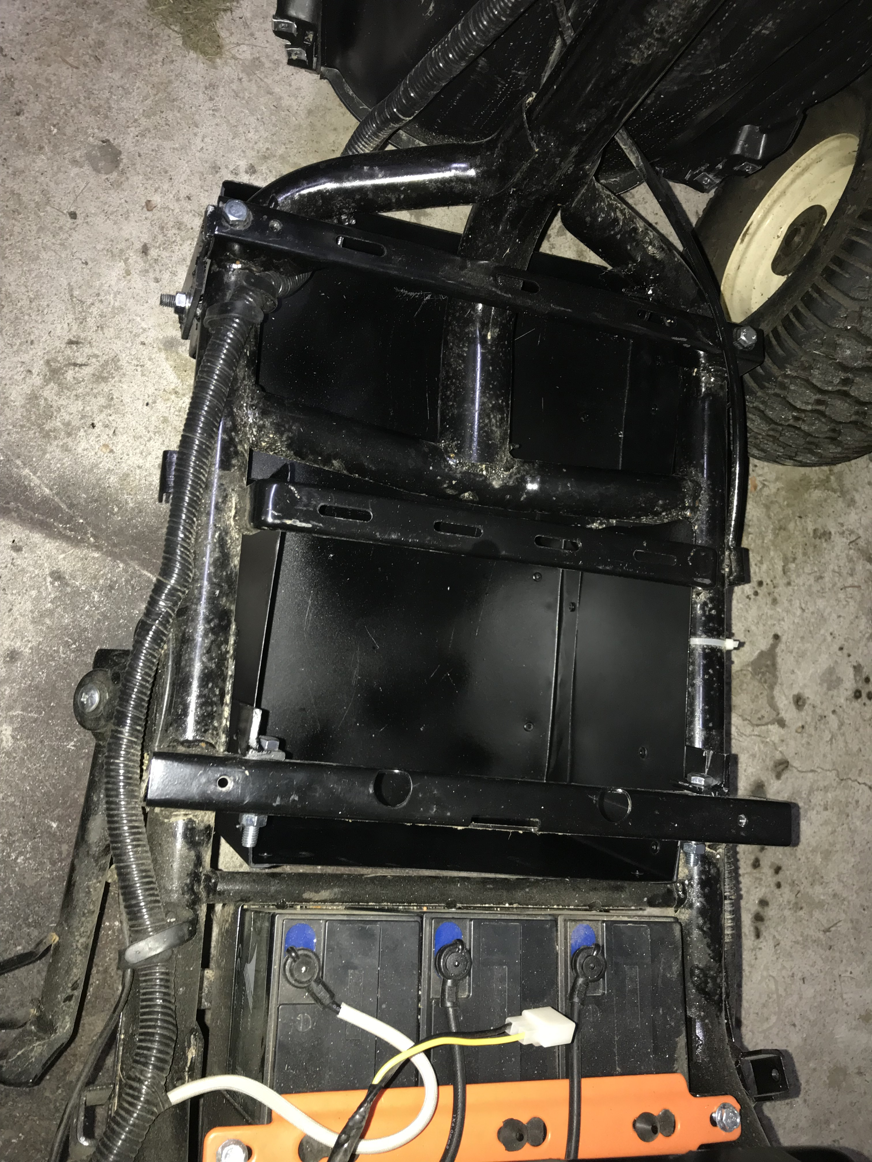

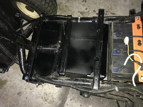

So die Batteriebox ist fertig und hängt drunter,noch unbestückt. Jetzt kann ich morgen mit der Verkabelung beginnen.
Die Bodenfreiheit ist etwa um 5-6 cm weniger als vorher, der Rahmen unter der Box sollte aber als unterfahrschutz ausreichend sein.-

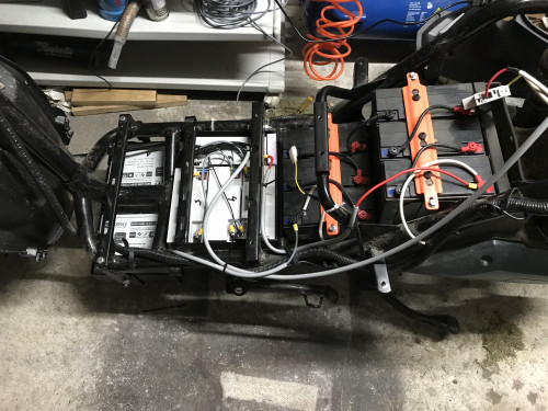

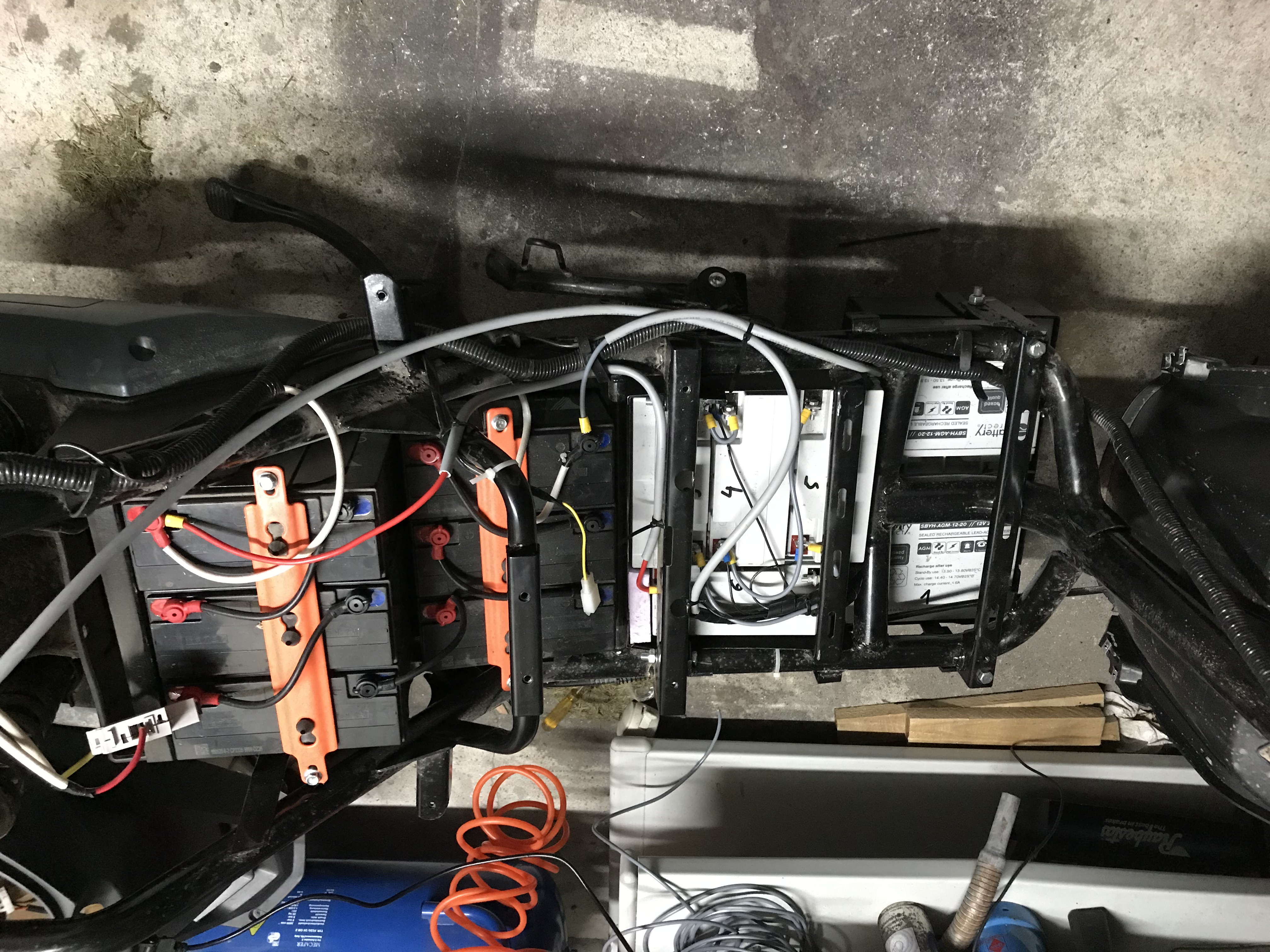

so habe nun den Kasten bestückt und verkabelt.
Es war ziemlich kniffelig den bestückten kasten von unten hineinzuhieven. Hat halt über 30kg und mit den Kabeln musste ich aufpassen um nichts abzureißen oder zu quetschen.
Den Potenzialausgleich habe ich über eine 12V Glühbirne gemacht. Das gieng recht flott so nach 1 Minute hatten sich die Akkupacks angeklichen gehabt.
Dann Testweise das Ladegerät drann, war aber ruck zuck wieder fertig Ladeschlussspannung erreicht.
Die liegt bei meinem Ladegerät bei 87.1V, nach dem abschalten sinkt dann die Spannung auf genau 82V ab.
Ich habe mir auch noch ein stärkeres Ladegerät über Aliexpress bestell soll 6A Ladestrom bringen.
Das originale macht ja nur 2,5A und ein Ersatzgerät ist ja auch sinnvoll.
Morgen will ich dann schauen und die Ausgleicher am original Akkupack anschließen und dann die Querverbindung der einzelnen Akkus über die Sicherungen anschließen.

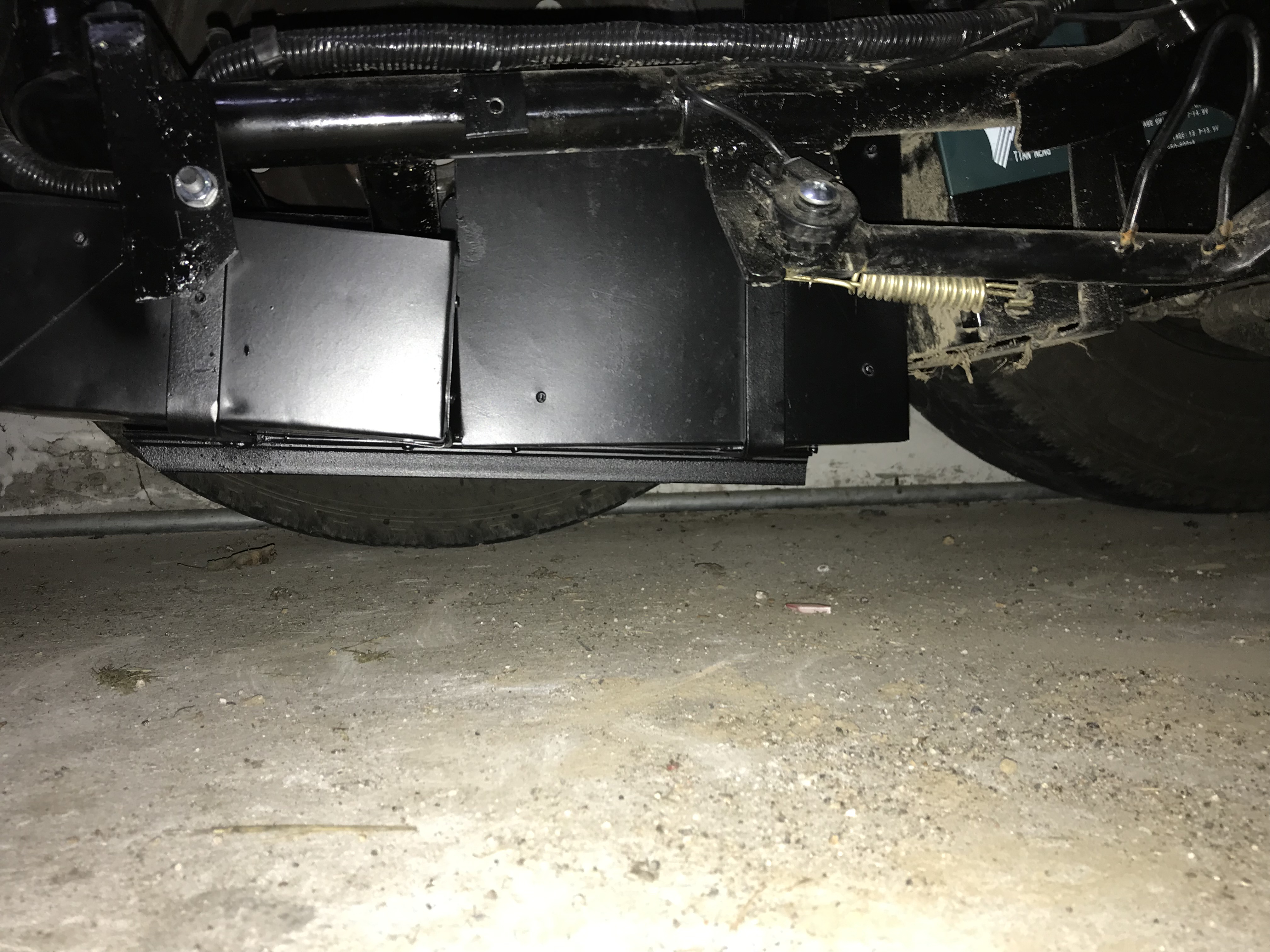

ich habe heute den Rest verkabelt und dann eine kurze Probefahrt gemacht. Elektrisch ist alles gelaufen aber der Batteriekasten ist vorne zu breit und zu tief. In Kurven schrammt der kasten am Boden. Da habe ich die Neigung
des Rollers unterschätzt. Das heist der Kasten muß wieder raus und die beiden vorderen Akkus müßen wo anders hin.

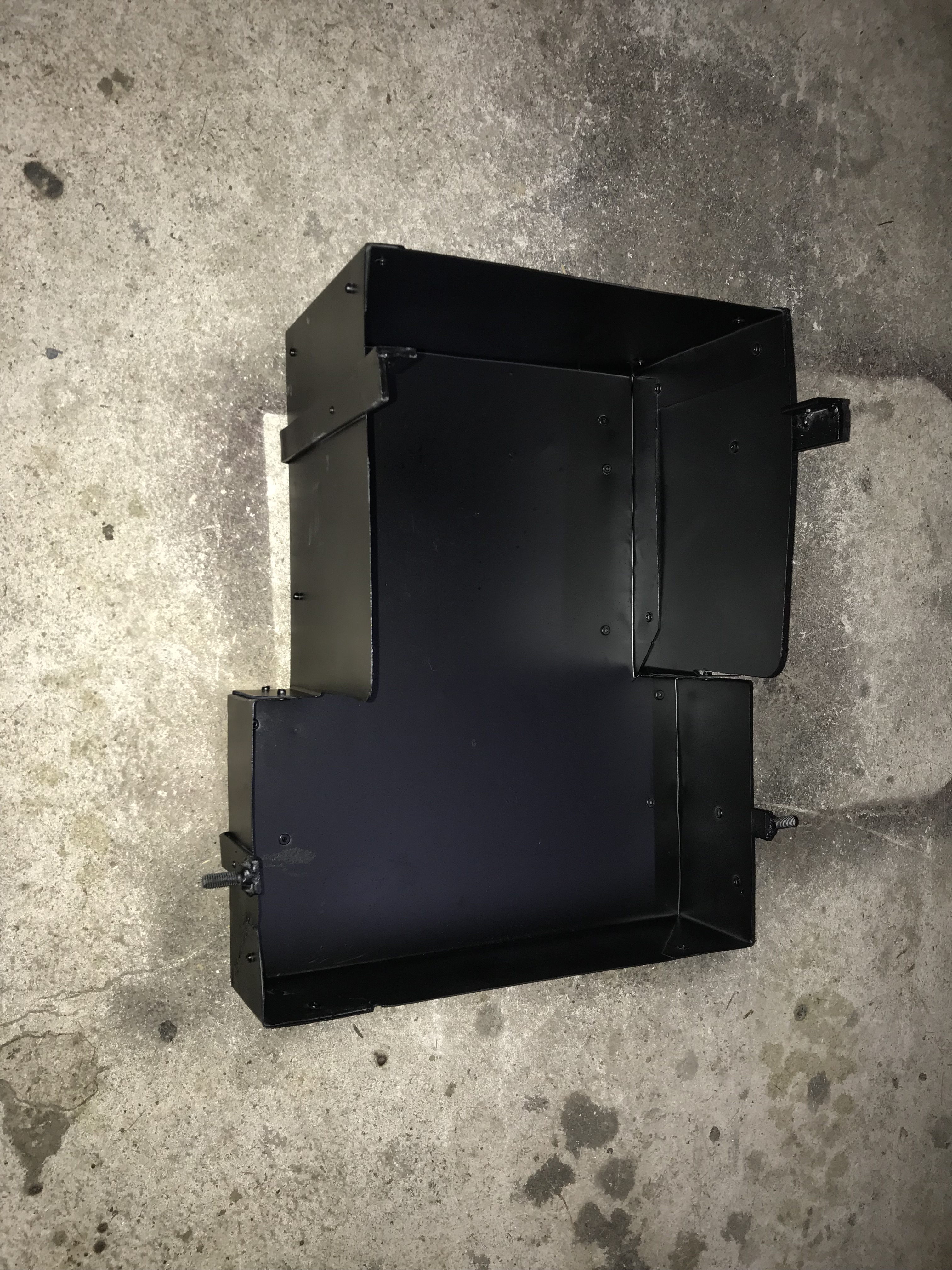

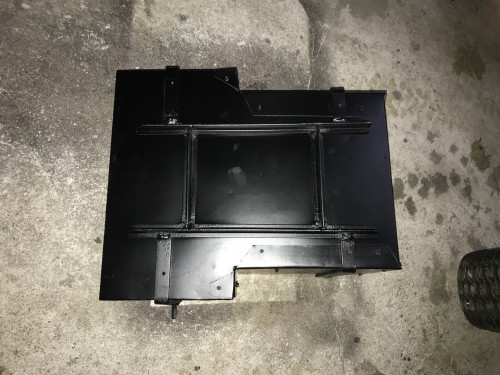

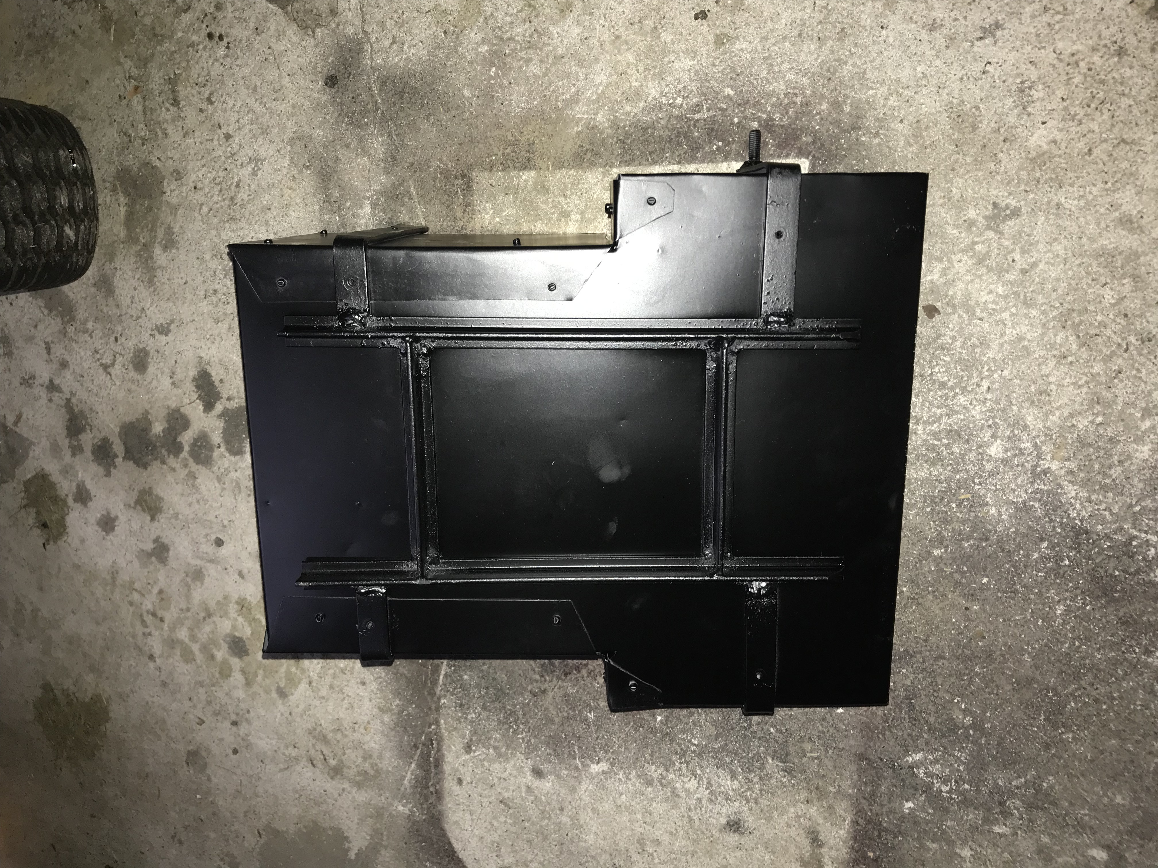

So der Batteriekasten ist angepasst und auch schon probe montiert.
Das sieht jetzt viel besser aus mit der Seitenneigung. Jetzt muss ich aber
eine zweiten kleinen Kasten machen für die 2 Restlichen Akkus. Die müssen leider
ins Helm-fach. Aber es bleibt noch platz fürs Regenzeug. Der Helm ist ja im Topcase.
Das Helm-fach will ich aber noch unten unterfüttern auf die Querverbindung von den Original Akkus.
Ich wäre mir sonst nicht sicher ob das vom Gewicht auf dauer halten würde.
Wäre ja blöd wenn das Helm Fach irgendwann aufreisen würde.
